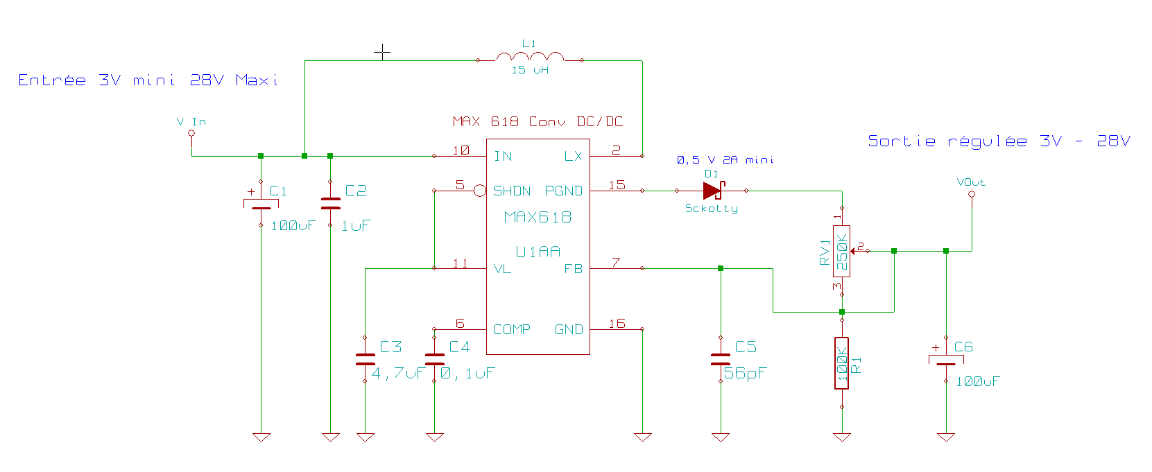

Message non lude Vetea » 13 Mar 2012, 18:49
EN TRAVAUX !!
Convertisseur Tension DC / DC :
Bonjour à tous !!!
Je me suis intéressé à ce fameux dispositif permettant de convertir une tension continue V1 en une autre V2 plus élevée et surtout réglable.
L'intérêt est de pouvoir tirer le maximum d'une pile jusqu'à ce qu'elle soit réellement morte ( tension proche de 2 3 V pour une pile 9 V par exemple ... )
Je voulais vous faire partager le principe en utilisant un composant dédié bien connu : Le MAX618, convertisseur DC / DC tout en un.
Son principe est basé sur un hacheur parallèle dont le principe est expliqué ici : http://fr.wikipedia.org/wiki/Convertisseur_Boost
Voici donc le schéma de principe d'un tel dispositif :
[url][URL=http://www.casimages.com/img.php?i=1203090115541326119554915.png]Image[/url][/url]
La résistance RV1 de sortie permet de régler la tension de sortie régulée.
La tension d'entrée correspondant à la pile ou batterie utilisée, VIn, ne doit pas être inférieure à 3V !!
Tant que VIn est supérieure ou égal à 3V, le système délivrera sa tension de sortie Vout régulée ...
Bien sûr, le courant de sortie va diminuer avec la tension d'entrée, mais d'aprés les données constructeur, elle peut encore monter à 200 mA pour du 12V en sortie et 3V en entrée, ce qui est largement suffisant !!
Ce montage utilise des composants très courants !!!
Le MAX 618 est disponible en CMS au prix de 7 Euros environ sur RS ( http://radiospares-fr.rs-online.com/web/p/controleur-cc-cc-regulateur-a-decoupage/7329737/?searchTerm=max618&relevancy-data=636F3D3226696E3D4931384E4B6E6F776E41734D504E266C753D6672266D6D3D6D61746368616C6C7061727469616C26706D3D5E5C772B2426706F3D313326736E3D592673743D4D414E5F504152545F4E554D424552267573743D6D61783631382677633D424F544826 )
Le cout total d'un tel dispositif ne devrait pas excédent une 15 aine d'euros ...
Je tâcherai de réaliser un prototype en traditionnel pour ma platine d'essai afin de vous faire partager cette belle invention !!!
Merci de votre attention et à bientôt sur ce post ! :)
