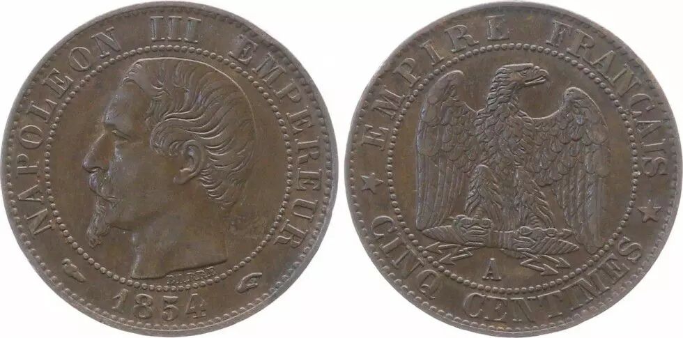

Hier j'ai fait ma première Napoléon 3 1854 5 centimes... Elle avait une magnifique patine verte et pour moi dans ma tête la patine verte doit absolument s'enlever au nettoyage pour laisser apparaitre une magnifique pièce napoléon 3 qui pourrait en croisant les doigts ressembler à ça : https://www.numiscollection.com/upload/ ... grande.jpg

 #1395813  par stef_colt
Tu sais quoi, vu ce que je vois, tu n'as pas grand chose à regretter.
Certes, tu a nettoyé à la mode barbare mais cela dit, ton napoléon partait tout droit dans le monde des savonnettes :cote:
Les reliefs sous la croute verte (plutôt que patine dans ce cas) sont tellement bof que jamais de la vie tu n'aurais pu ressortir une monnaie telle que dans ton exemple ;)

une monnaie en cuivre ou bronze qui est restée en terre se patine et evidement il ne faut JAMAIS l'enlever ;)
la monnaie de ton exemple est surement restée toute sa vie dans une boite et c'est pour ca qu'elle n'a pas de patine !
