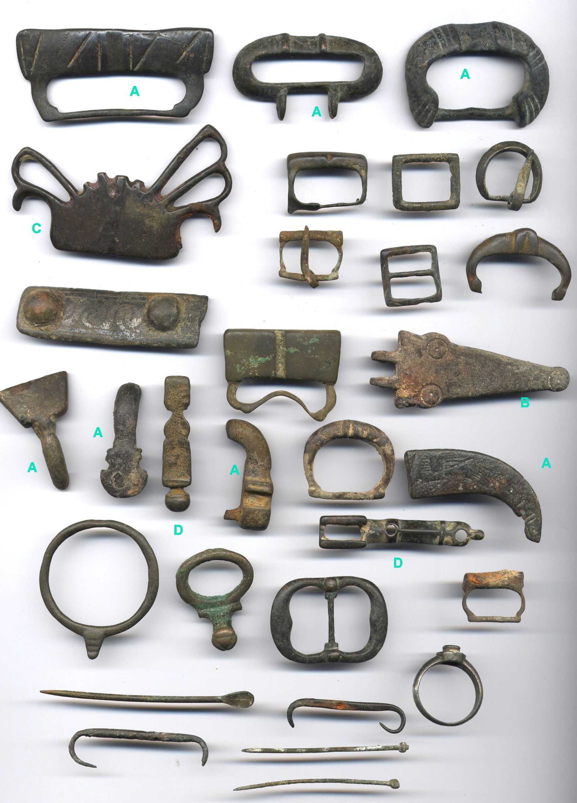

bonjour , nous pourrions aussi être sur une partie de boucle romaine a deux têtes de dragon , je pense voir une ouverture arrondie dans la gueule du dragon , nous pourrions croire qu'une barre de support d 'ardillon se trouvait là :hello:
Re: Objet en bronze
MessagePublié :01 nov. 2025, 16:10
par Slottys
tupimos a écrit : ↑01 nov. 2025, 15:42 bonjour , nous pourrions aussi être sur une partie de boucle romaine a deux têtes de dragon , je pense voir une ouverture arrondie dans la gueule du dragon , nous pourrions croire qu'une barre de support d 'ardillon se trouvait là :hello:
C'est fort possible !
https://collections.musees-normandie.fr ... 8/vlr12468
La boucle "A"
Re: Objet en bronze
MessagePublié :01 nov. 2025, 16:40
par tupimos
Slottys a écrit : ↑01 nov. 2025, 16:10
La boucle "A"
je pense que oui , pour moi nous sommes sur un fragment de boucle romaine il devait y avoir deux gueules qui dévorent la barre de support d'ardillon "de dragons ou certain dirons de lion et d'autres de dauphins " mais je pense que dragons reste correct .
donc pour moi c'est un fragment de boucle romaine du IV / V eme siècle :hello:

J'ai immédiatement pensé à l'objet mystère et aux boucles de cingulum aux animaux affrontés.
L'objet mystère, je l'ai assez vite retiré.
Mais à l'époque, les boucles étaient coulées, il ne pouvait donc y avoir là une barre de support.
Néanmoins, il existe des typologies de boucles de cette période où ces animaux affrontés sont débouchant.
ex : https://artefacts.mom.fr/fr/result.php? ... mode=vign
Je sais aussi que des fibules, certes rares mais elles existent, peuvent arborer ce genre de décors latéraux.
Je sais aussi que ce genre de représentation était assez usuelle au XVI/XVIIème siècle, entre autres sur le mobilier culinaire.
Je ne prétends pas savoir identifier ce bel objet aussi incomplet, mais mon avis perso irait vers cette dernière...
Bises à tous ! :hello:
