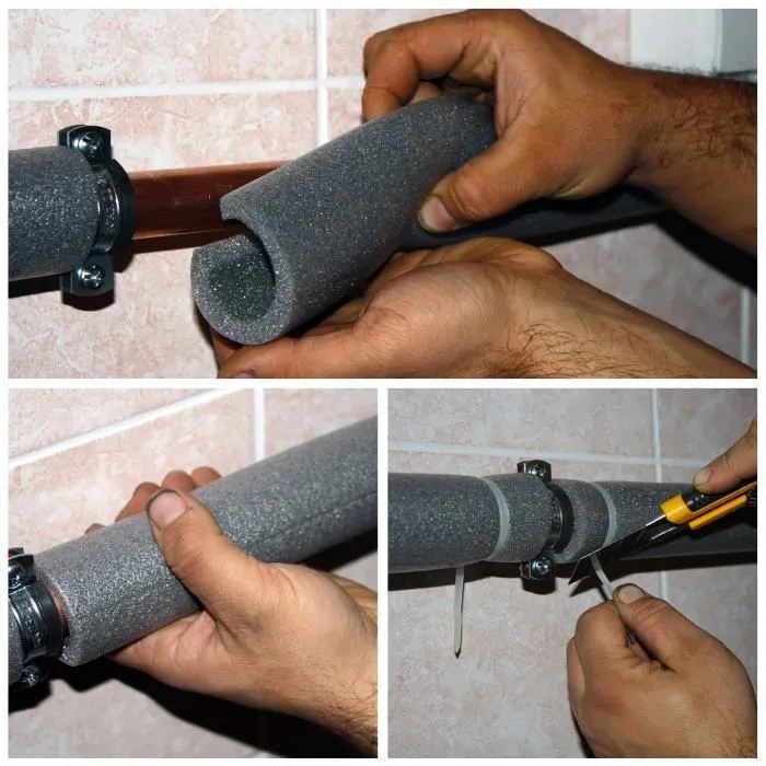

Le mieux c'est de le remplacer , fais tous les fournisseurs peut être que l'un d'eux en a encore un dans ses tiroirs ;)
En attendant tu peux protéger l'ensemble avec du manchon isolant pour les tubes , se trouve dans les surfaces de bricolage pour quelques euros .

Merci pour ton conseil, en plus j'en ai un bout! parfait :)
