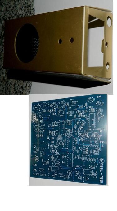

Re: recherche boitier de détecteur en panne
MessagePublié :10 oct. 2012, 01:31
par ashefr10
slt , alcide ho la vache , ça date ça , je préfère que tu le gardes , j'ai maintenant une canne que l'on m'a gracieusement envoyé , j'attends maintenant que l'on veuille bien m'envoyer une boite qui permettra de finioler mon TGSL , il fonctionne dans une autre boite mais qui n'est pas trés esthétique .
MessagePublié :10 oct. 2012, 08:46
par Alcide
ashefr10 a écrit :slt , alcide ho la vache , ça date ça , je préfère que tu le gardes , j'ai maintenant une canne que l'on m'a gracieusement envoyé , j'attends maintenant que l'on veuille bien m'envoyer une boite qui permettra de finioler mon TGSL , il fonctionne dans une autre boite mais qui n'est pas trés esthétique .
MessagePublié :12 oct. 2012, 13:36
par ashefr10
slt , alcide je recherche la plus petite boite possible ma carte ne fait que 9 cm sur 5 , ta boite est pas mal mais sera trop volumineuse . l'idéal serait une boite d'un détecteur actuel mais ça se trouve pas .

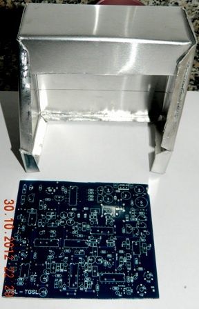

MessagePublié :30 oct. 2012, 22:46
par Alcide
Boîtier en alu 10/10, préparé pour le circuit IGSL-TGSL.
Face avant et bas (passage du tube de canne en 20/10 très rigide.
Partie haute en cours d'assemblage. Il faut jouer de la lime et du marteau.
Peinture verte après perçage, face avant autocollante plastifiée.

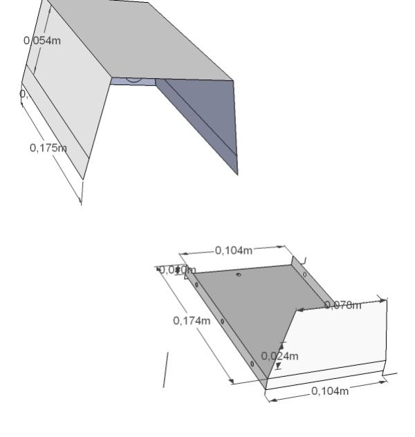

MessagePublié :31 oct. 2012, 00:10
par Alcide
ashefr10 a écrit :slt , alcide je recherche la plus petite boite possible ma carte ne fait que 9 cm sur 5 , ta boite est pas mal mais sera trop volumineuse . l'idéal serait une boite d'un détecteur actuel mais ça se trouve pas .
Indique-moi les cotes et je t'en plie un en alu, à charge pour toi de percer.
