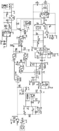

Deux liens avec les schémas du Bandido II:
http://elektrotanya.com/tesoro_bandido_ ... nload.html
Sur chacune des pages on peut télécharger le schéma au format PDF (lien "Get manual")
Et vu que le principe du Bandido est repris sur bon nombre de Tesoro, tu devrais avoir des infos précieuses avec ça!
Ps: pour info, les Pic montés dans les Tesoro ne servent qu'à gérer la tonalité audio et le test batterie au démarrage du détecteur, rien de plus...Pas de gestion seuil sonore, discri, décalage fréquence par le Pic, c'est géré de manière "classique" en analogique! ;)

LVoici un lien pour télécharger le schéma du Tesoro Cibola (ou Vaquero c'est kif kif), et tu verras le Pic dans le schéma...Cça devrait te donner des infos supplémentaires. ;)
Tiré d'un forum russe! ::d
http://md4u.ru/download/file.php?id=19665
Quand à l'alim symétrique dans les Tesoro, c'est exact, on utilise une alim +5V -5V. Tesoro utilise un régulateur 2931 pour transformer le +9V en +5V et ensuite un régulateur 79L05 pour la partie -5V qui est monté à la sortie d'un convertisseur de tension ICL7660. Ce 7660 transforme le +9V en -5V qui est ensuite régulé par le 79L05.
Cette tension symétrique +5V et -5V est utilisée principalement pour la partie TX de la bobine du disque (voir schéma).
