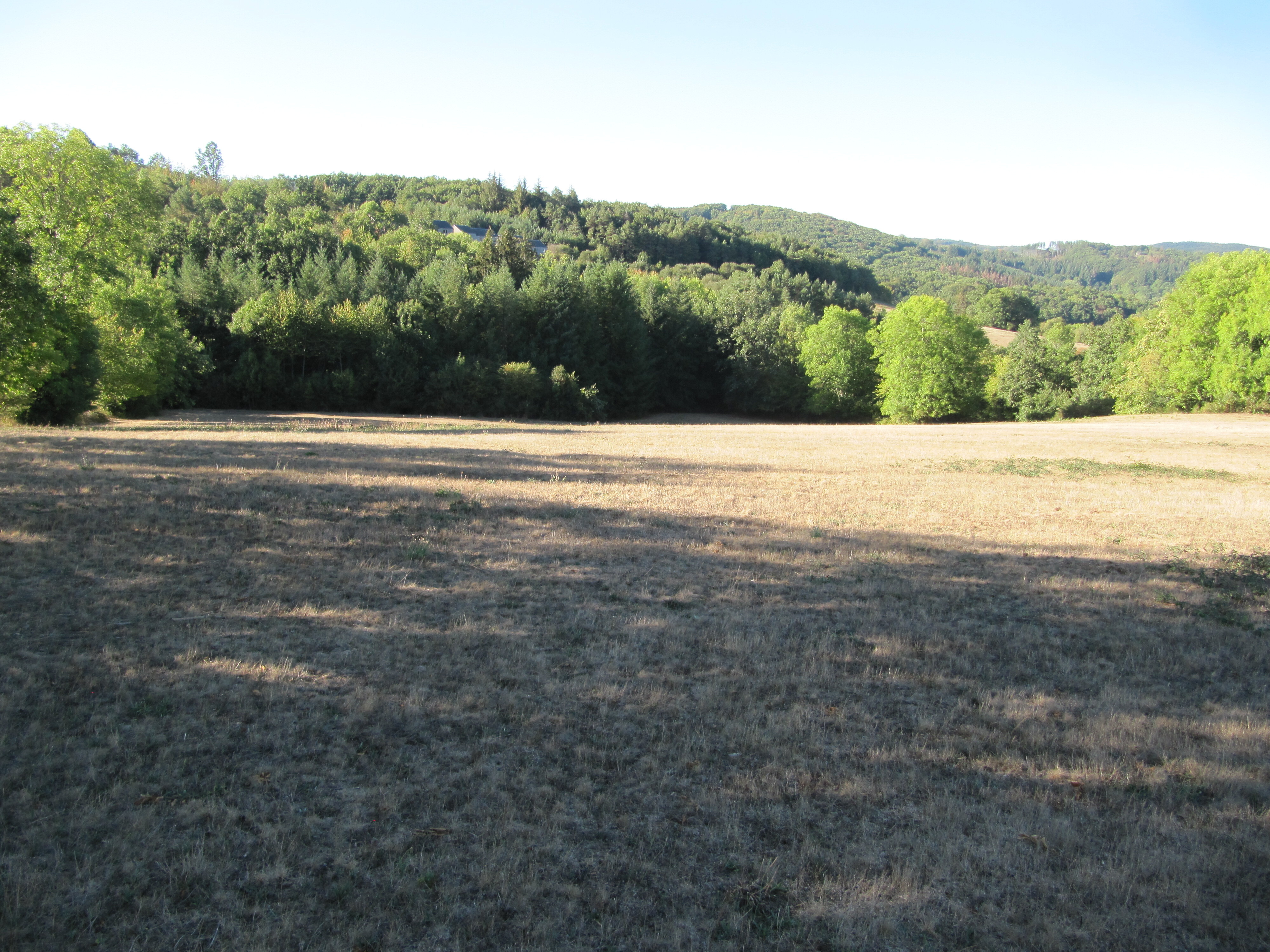

Pour cela je suis parti sur les terrains d'entrainement de mes débuts, les parcelles de ma belle famille.
J'ai choisi un terrain d'environ 3ha qui n'était pas occupé par les poneys de ma femme. C'est une parcelle dont j'ai un peu fait le périmètre et zigzagué au milieu mais sans plus ( je les garde pour quand je serai moins valide
Ce terrain n'a pas été labouré depuis plus de 30 ans, il est fauché pour le foin et sert maintenant de pâture aux poneys.

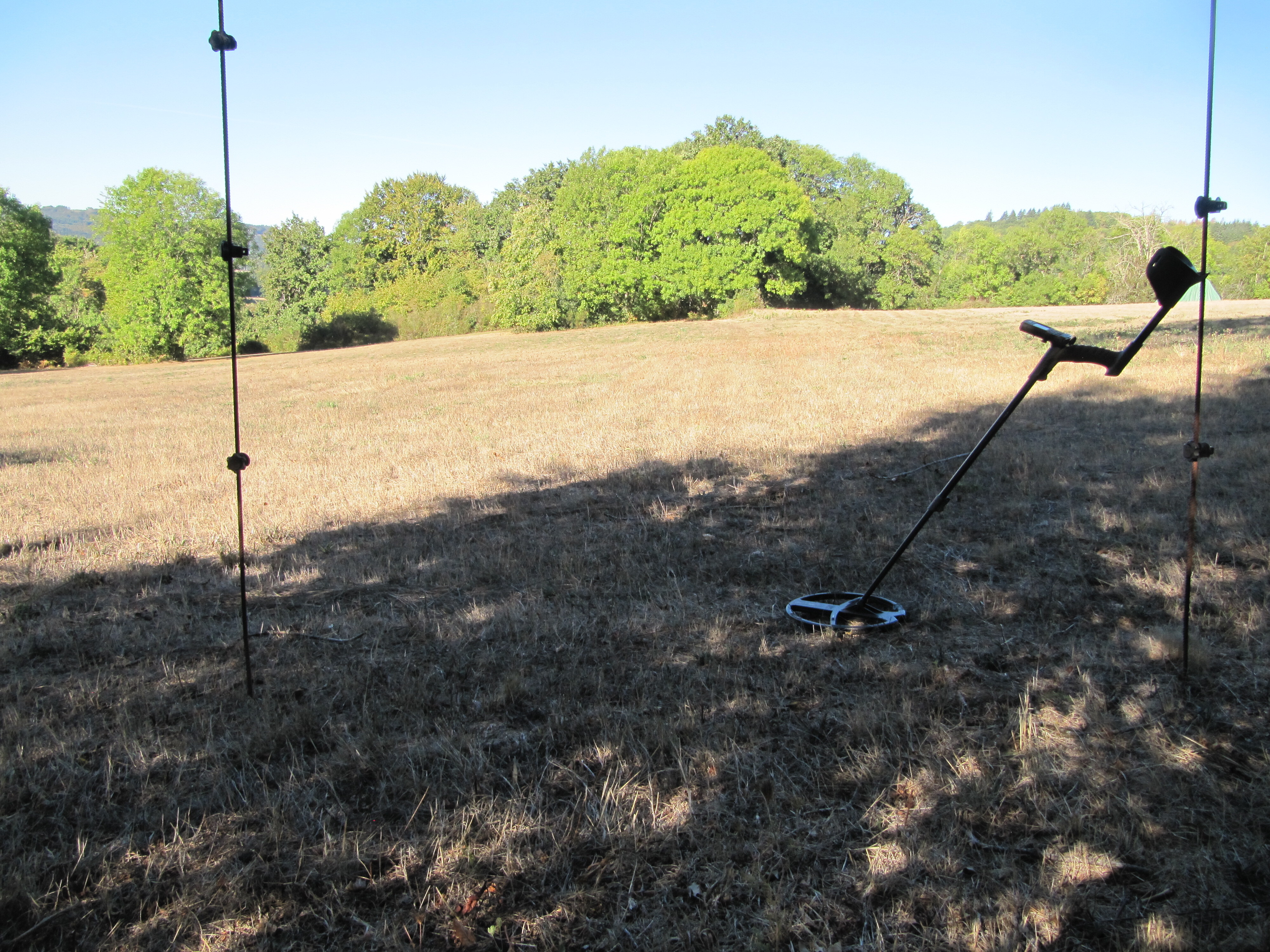

J'ai donc choisi une partie du terrain pour mes tests. Afin d'essayer de faire des bandes assez régulières j'ai utilisé des piquets fer de clôture que j'ai essayé de planter. La terre étant tellement dure que j'ai fini par les poser à plat au sol.
La surface prospectée est donc de 70m x 30m.

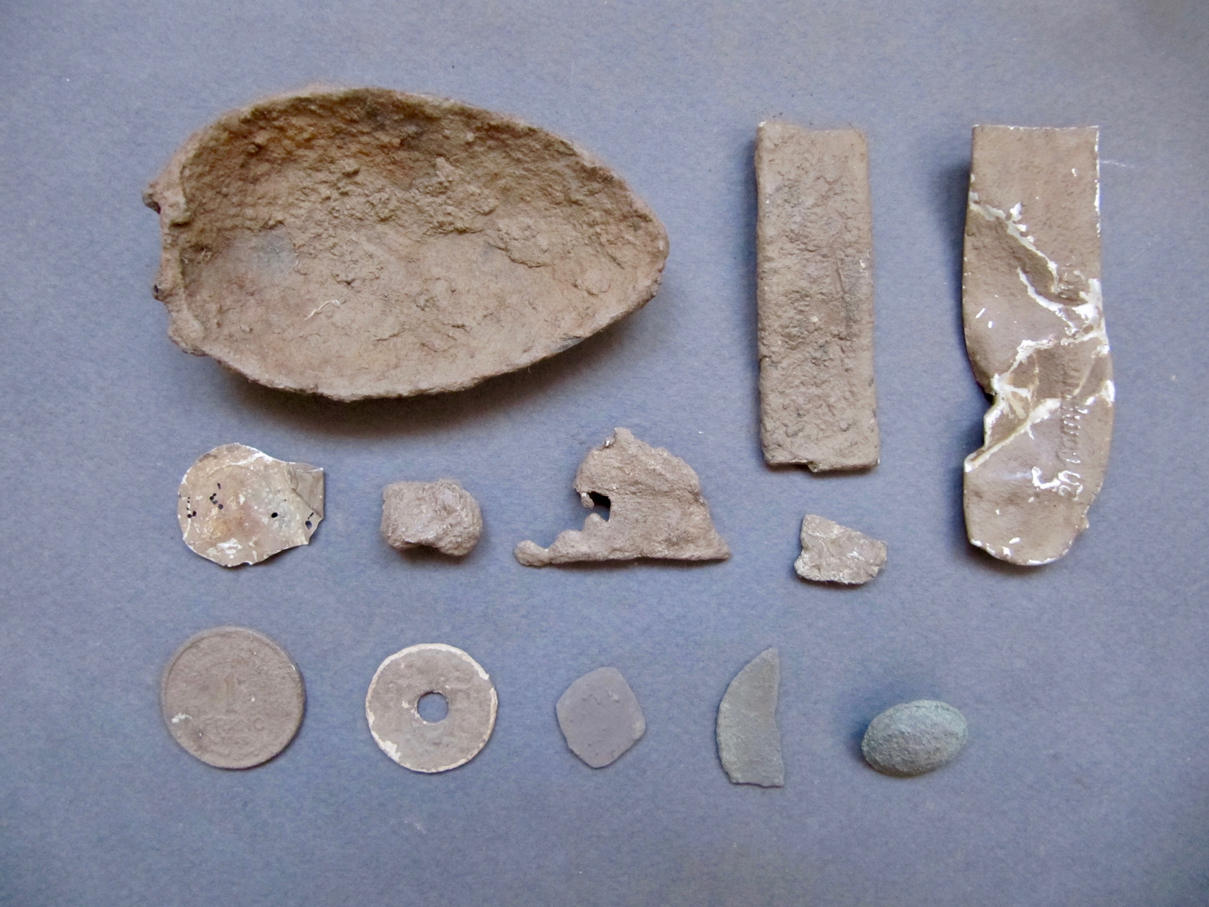

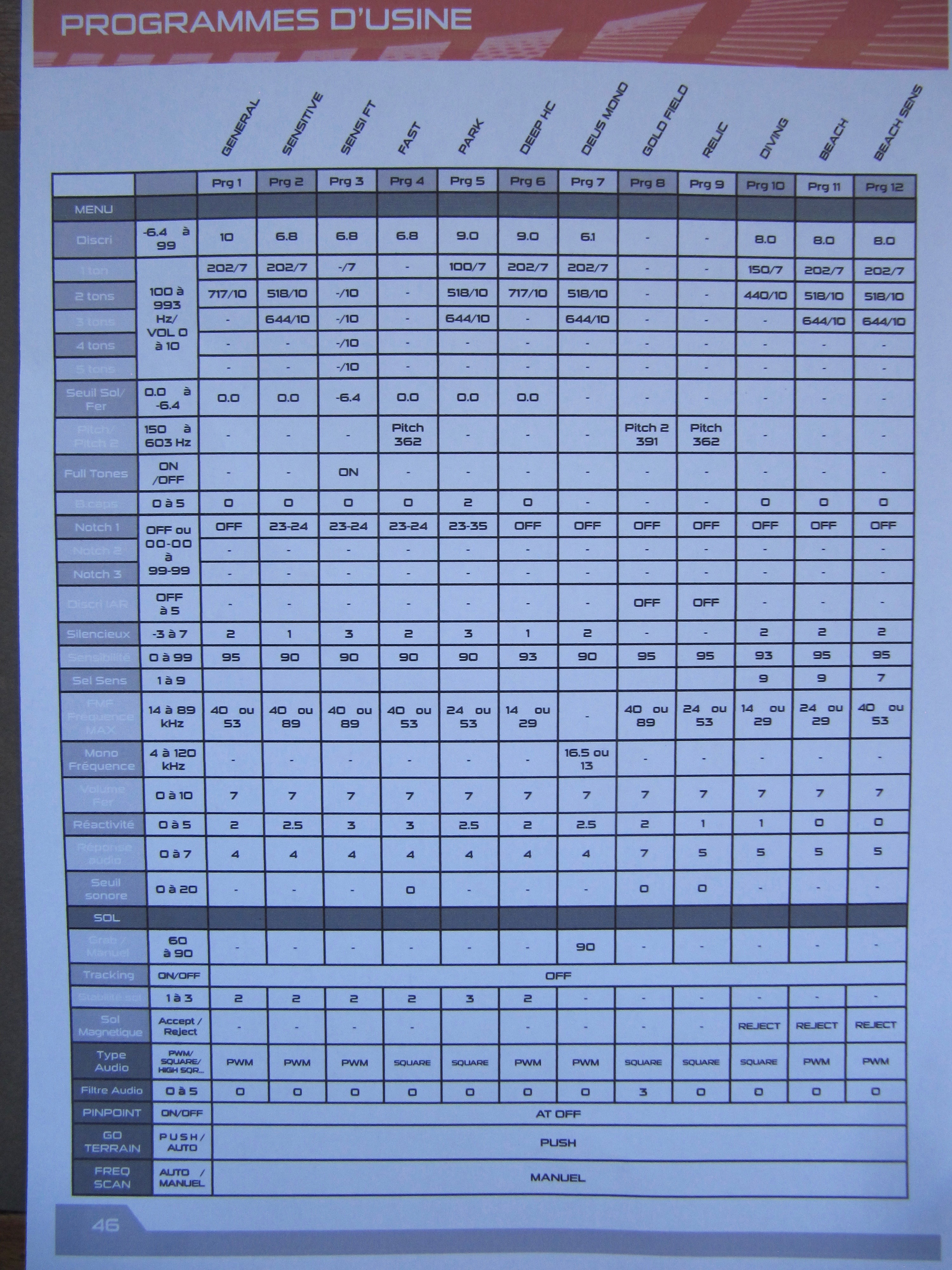

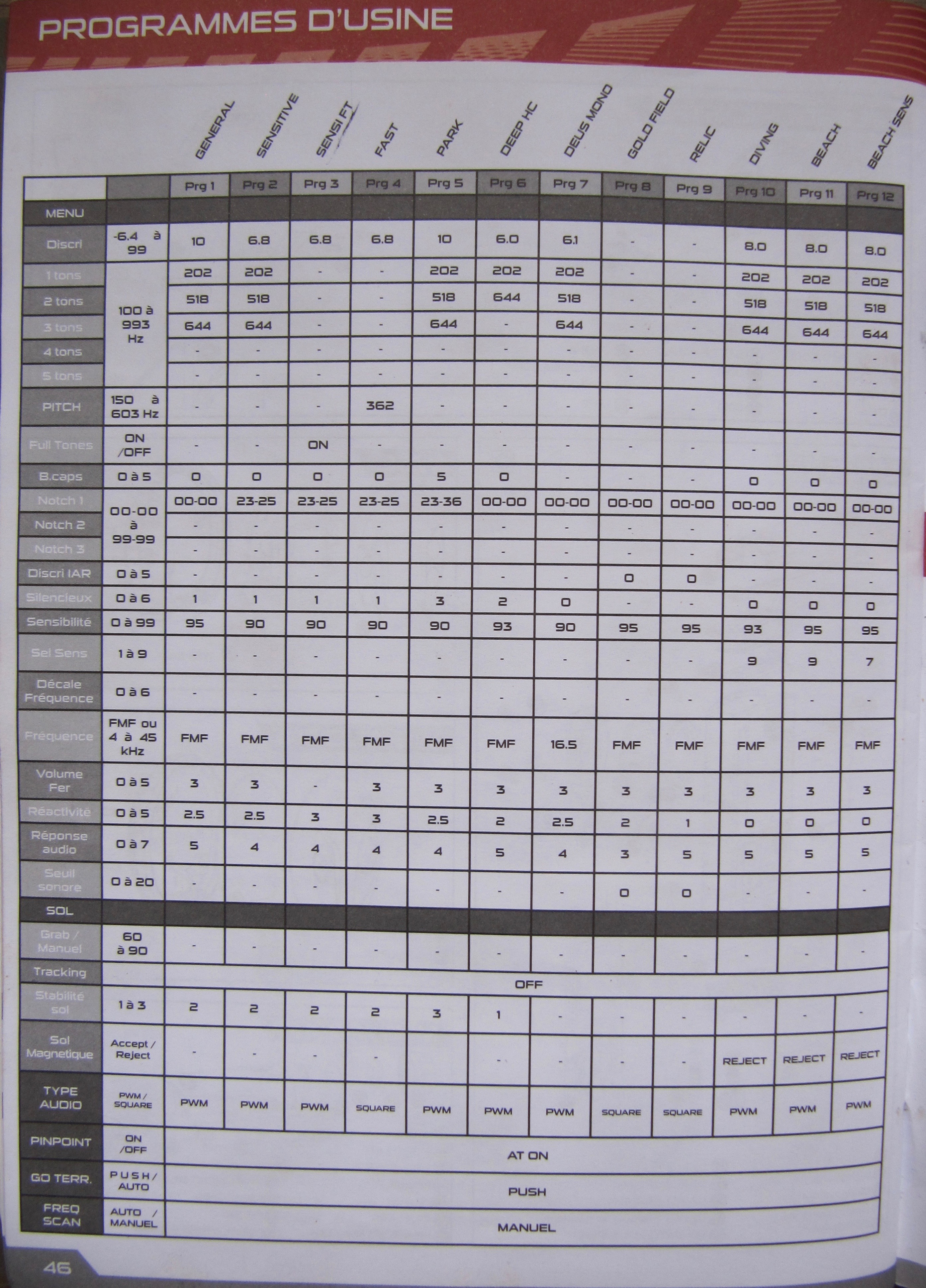

Pour mon premier jour mardi, j'ai prospecté avec mon programme habituel de cette année, le Deep HC (P6). L'herbe n'ayant pas trop repoussé, j'ai réglé la réactivité à 1 (d'habitude je mets 1,5) et la sensibilité à 94. En faisant ces réglages je vois le volume fer à 7. Tiens il me semblait qu'il était à 3, me dis je. Mais je n'y ai pas touché. Effectivement je me suis rendu compte le soir que les réglages usine de cette V4.1 n'était plus tout à fait les mêmes que ma version précédente.
Programmes ancienne version
Programmes nouvelle version
Voici le résultat de ce premier jour

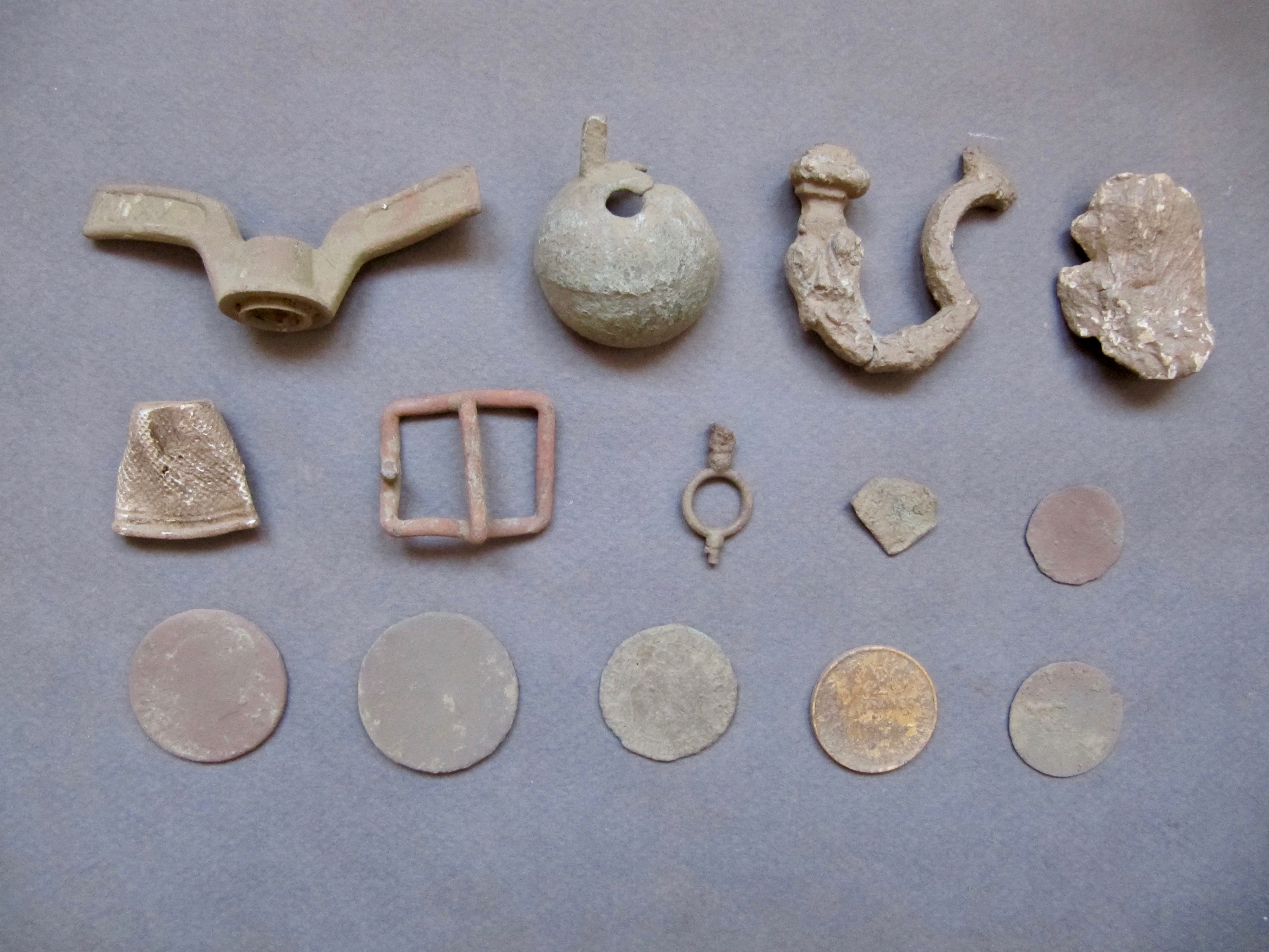

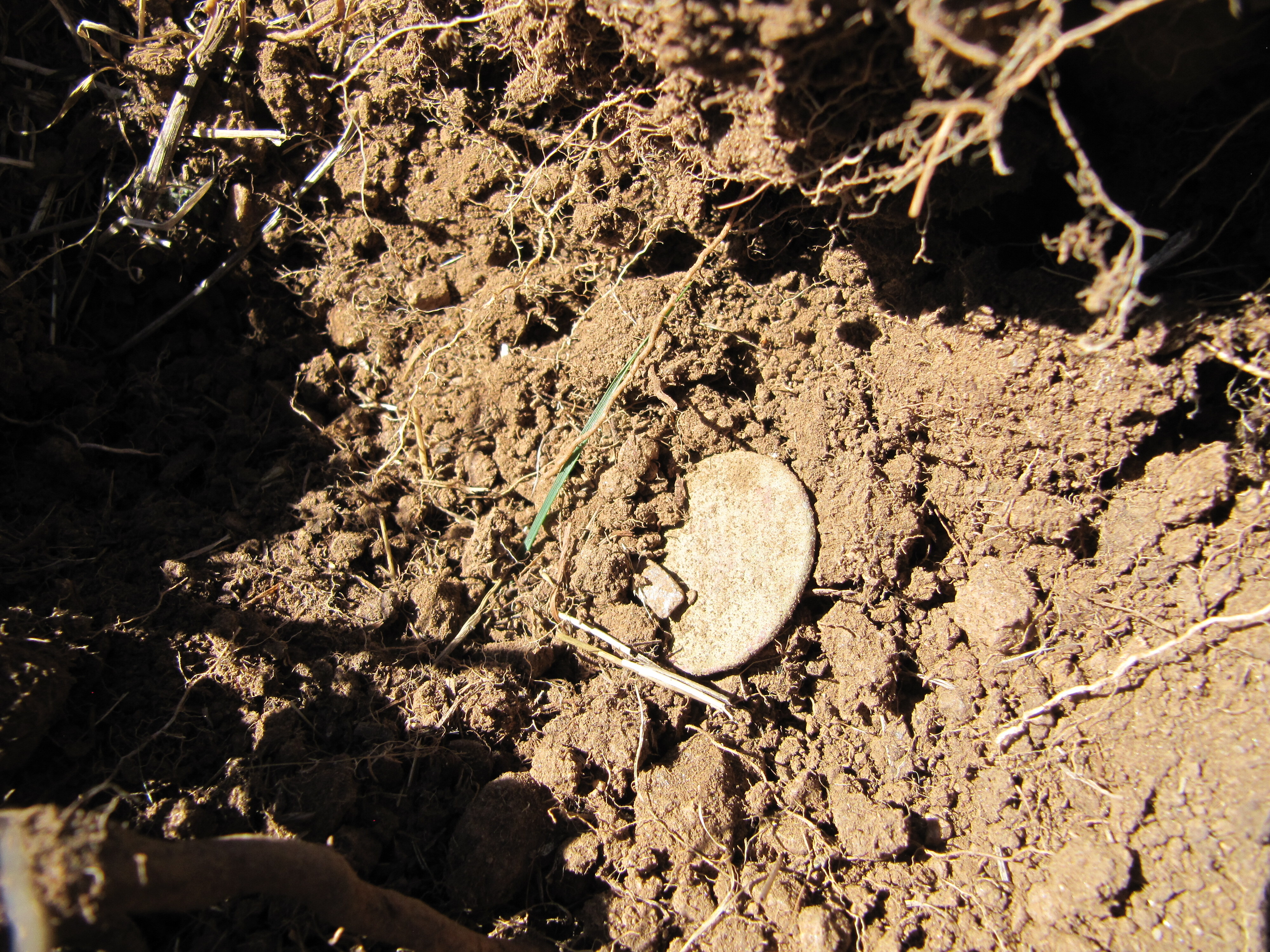

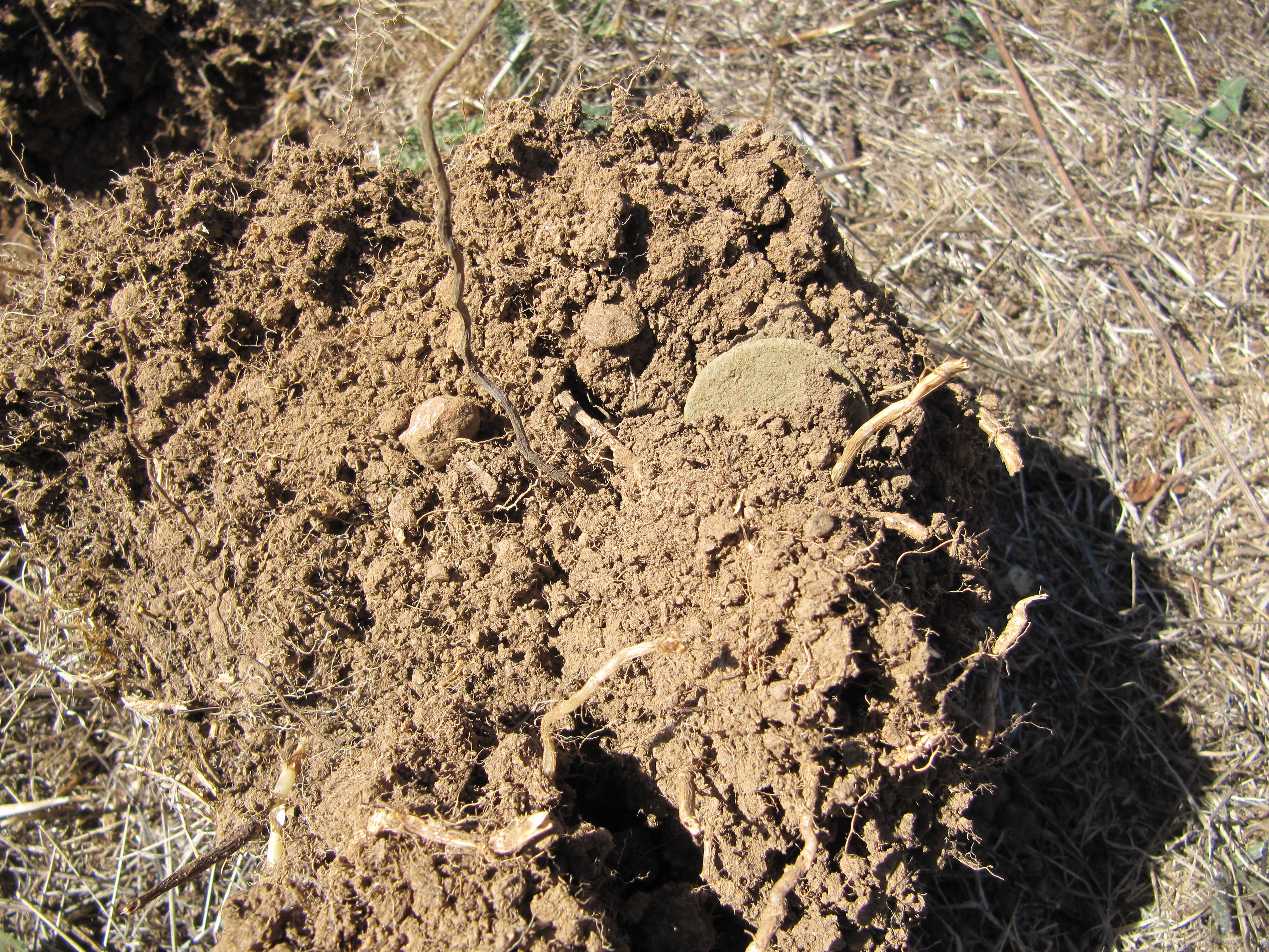

Le deuxième jour, mercredi, j'ai donc testé sur cette même surface le muti-process. J'ai pris le morphing 1 comme il était, sans changer les réglages. J'ai essayé de refaire les mêmes bandes que la veille en utilisant les piquets fer. Il m'a fallu un peu de temps à m'habituer à l'audio qui est différente de ce que je prends.
Voici donc le résultat
J'avais prévu de me faire un autre test jeudi en modifiant certains réglages du morphing 1.
Je voulais mettre à gauche une réactivité à 1, la sensibilité à 94 et le volume fer à 6 et à la droite, une réactivité à 3, une sensibilité à 86 et le volume fer à 2, pour avoir selon moi une oreille terrain propre et une oreille terrain pollué.
J'ai eu un imprévu de dernière minute, je n'ai donc pas pu y retourner, peut être pour la fin octobre.
Je me sens toujours comme un novice et je n'ai pas les compétences techniques de certains. Ce que je conclu de ce petit test est que soit le premier jour je suis passé à côté des cibles trouvées mercredi soit le morphing 1 m'a aidé à mieux entendre certaines cibles. Et je penche sincèrement pour ce deuxième choix. Car la pièce de 1 franc trouvé le deuxième jour était sur le passage où je posais les piquets fer que je balayais systématiquement avant de les placer comme repère. Donc je ne pense pas être passer à côté le premier jour, peut être était elle masquée par un ferreux proche.
