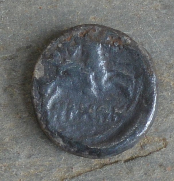

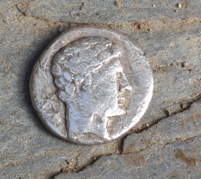

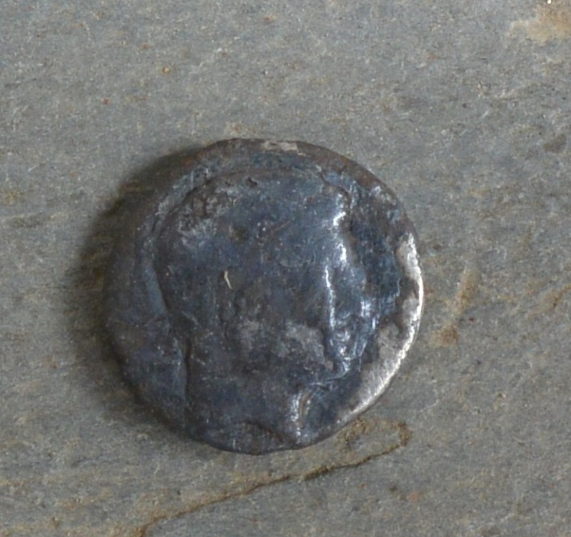

Denier celtibère Bolskan (région de Huesca ) trouvé la semaine dernière. Tellement encroûté que j'ai crû un moment que c'était un quadrans. Surtout que le profil paraissait assez juvénile et imberbe. Deux jours pleins de traitements divers: acide citrique pour enlever la terre, ultra sons pour dégrossir, élimination du sulfure d'argent à l'aiguille (un travail de titan, surtout pour ne pas rayer le métal, cette saloperie prend un aspect argenté sous l'aiguille et on a du mal à savoir si on arrive au métal), un coup d'électrolyse pour enlever les dernières taches noires et un coup de repatinage...
Le résultat n'est pas mal même si la pièce était assez usée au départ et que l'oxydation a enlevé un peu de matière..Ca reste une jolie monnaie..plus jolie que sur les photos...L'aspect bosselé et buriné de l'argent (surtout sur l'avers) est dû au style de frappe et non au nettoyage...
Photos nettoyage en cours et terminé...

A la portée de tout un chacun, il suffit de ne pas avoir peur de passer du temps et d'y aller doucement...j'ai flingué quelques pièces avant de me faire la main...Le principe à intégrer c'est qu'il n'y a pas une recette miracle par métal, il y a un mélange de méthode à adapter à chaque pièce.
Un petit truc perso, comme aiguille, j'utilise les seringues d'injection de puces électroniques...grosses aiguilles très raides, prise en main aisée et biseau large et allongé ...idéale...si vous êtes pote avec votre véto, demandez lui, il n'en fait rien...(sauf s'il détecte :] )..
