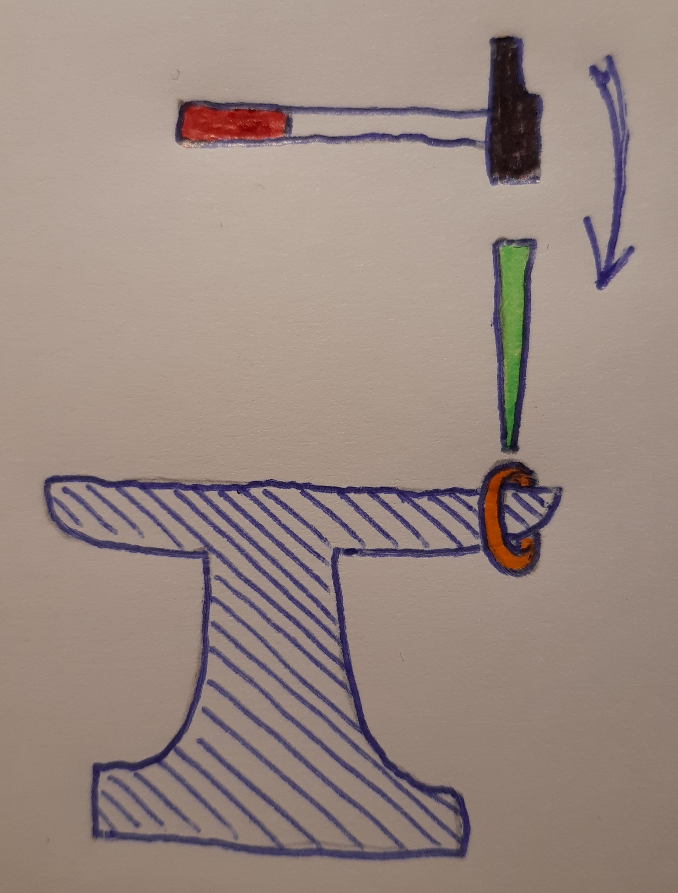

 #1818214  par j.provot
titus45 a écrit : 27 oct. 2023, 20:38 Merci pour ta réponse :) Et quelques peut-il m’expliquer pourquoi il y a des poinçons à l’extérieur d’une bague?
La question que je me pose est plutôt pourquoi tout le monde pense que les poinçons sont à l'intérieur ?
Peut-être à cause des bagues en argent où l'on voit une marque 925 à l'intérieur ? Mais il se peut que ce poinçon soit inscrit sur le moule ?
Pour en revenir à l'insculpation des poinçons, elle est très souvent faite à l'extérieur des bagues car mécaniquement c'était plus facile...
Un petit schéma pour illustrer :
- en orange fluo, la bague, ici demi-jonc,
- bariolé, la bigorne (ou enclume) qui supporte l'objet à poinçonner,
- en vert fluo, le coin, supportant la matrice,
- au dessus le marteau qui vient frapper le coin qui lui même vient frapper le métal pour y laisser la marque du poinçon.
 #1818215  par j.provot
J'espère que mes explications apporteront une réponse à ta question...
