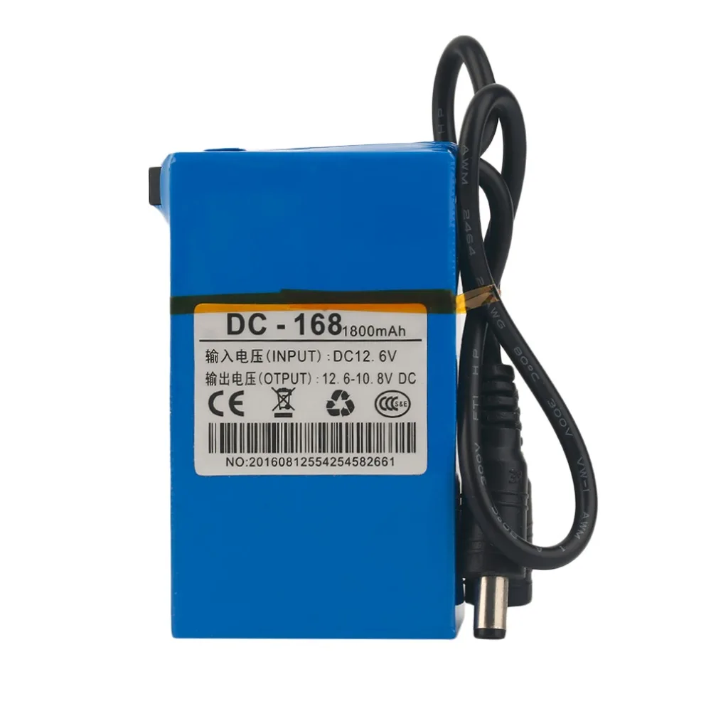

- Le remplacement des batteries NiMH de 1500 ma/h par des 2300mA/h de qualité, à faible auto décharge. Ça apportera une meilleure autonomie vu que la bébête avec ses deux processeurs et son grand affichage VDI, semble assez gourmand.
Ceux qui auraient l'idée de remplacer les 10 batteries NiMH par du Lipo ou du Li Ion pour gagner du poids, risquent d'être déçus, car les batteries de 1500 à 2500 mA/h en Lipo ou Li Ion seront presques aussi lourdes que celles installées actuellement et auront du mal en plus à rentrer dans le compartiment batteries actuel.
Y a pas de mystère, 12V ET gros ampérage, ça amène du poids et de l'encombrement. Mais pour le GM5 il faut lui donner à manger, y a aucun doute!
