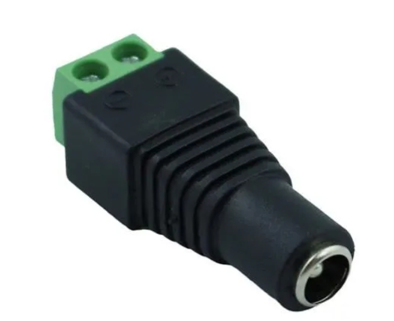

 #1874514  par Baillius
Skull a écrit : 20 nov. 2025, 02:44 :hello: Baillius,
C'est dommage de couper le jack surtout qu'il existent des adaptateurs. Deux fils et c'est tout bon.
Comme ça ton alimentation tu peux l'utiliser ailleurs avec des embouts fournis
:hello: Skull
Je ne connaissais pas :) , oui c'est parfait :super:

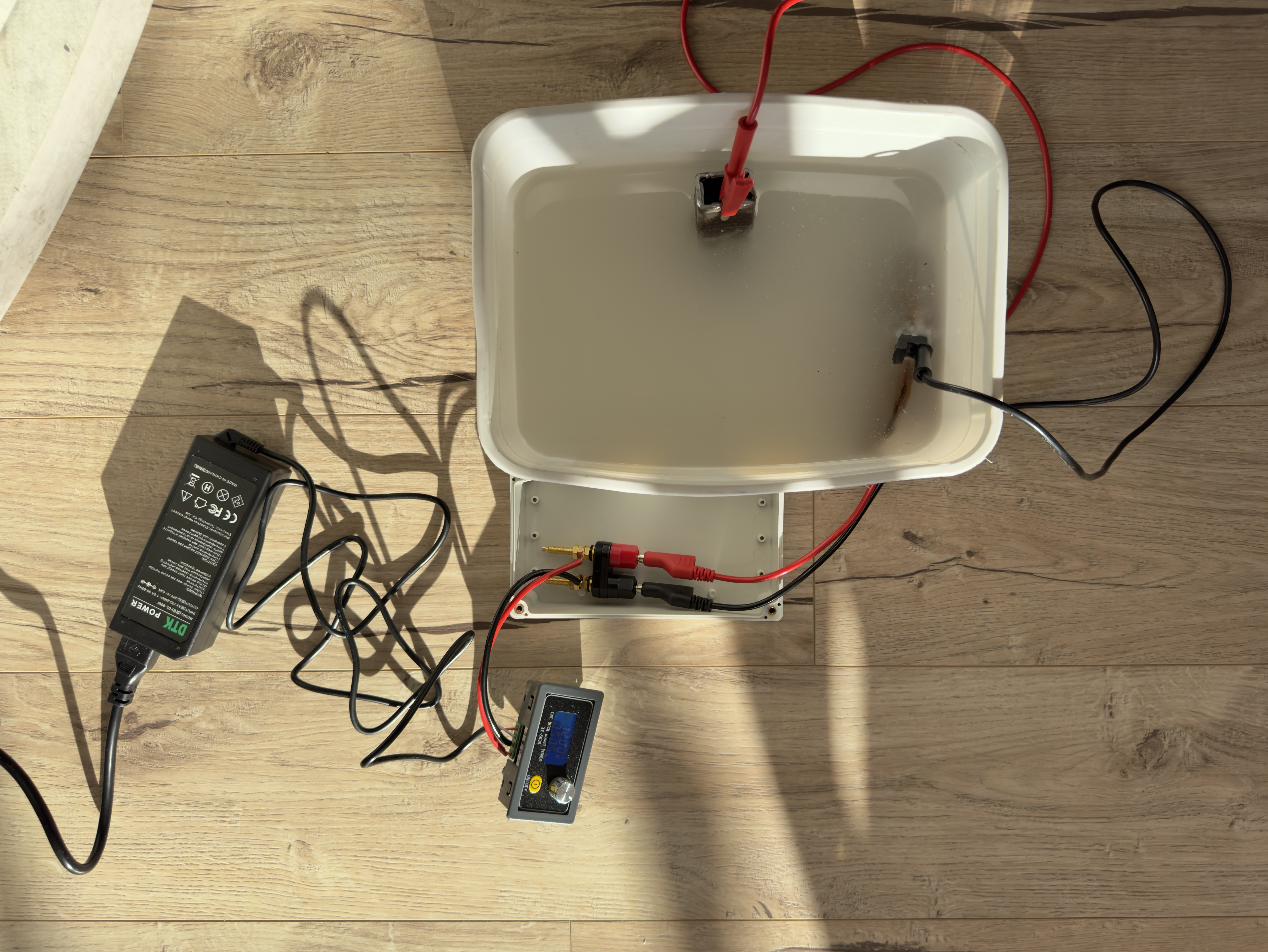

J'ai pu bricoler un peu aujourd'hui, à l'intérieur : dénudage de câbles, branchements du convertisseur, de l'anode et de la cathode. J'ai paramétré le convertisseur sur 12 Volts et une intensité de 3 Ampères.
J'ai dilué 50 grammes de cristaux de soude dans environ 3 litres d'eau.
J'ai placé un fer à boeuf complètement rouillé qui fait de jolies bubulles.
Je pense que l'opération va durer bien 6 heures, non ?

 #1876582  par Baillius
Cengokill a écrit : 02 janv. 2026, 14:07 J'ai pu bricoler un peu aujourd'hui, à l'intérieur : dénudage de câbles, branchements du convertisseur, de l'anode et de la cathode. J'ai paramétré le convertisseur sur 12 Volts et une intensité de 3 Ampères.
:hello: Cengokill
Voila c'est parti et ça fonctionne :super:
Alors c'est l'intensité qui fait la puissance de l'électrolyse , plus tu la réduit plus elle sera lente et douce , plus tu l'augmente et plus ton electrolyse sera intense . La tension sera un autre paramètre qui permettra de faire varier cette intensité dans le triangle Intensité / Tension/ Électrolyte. Je pense que tu as vu mon tuto sur le sujet ;)
Alors pour accélérer le processus , tu peux le sortir de temps en temps, le brosser mécaniquement et le changer de sens , ça va aller vraiment plus vite.
Sinon un petit conseil , n'immerges pas tes pinces crocos , tu rajoutes un métal dans le bain et tu vas les détruire rapidement .
Amuses toi bien
 #1876583  par Cengokill
Oui effectivement je viens de me rendre compte que les bubulles sortent de la pince croco accrochée au fer à boeuf. Si je laisse la partie du fer à boeuf avec la pince au-dessus de l'eau, l'intensité descend à O.1 A ce qui est faible non ? Pourtant j'ai bien brossé la partie du fer à boeuf en contact avec la pince avec une brosse métallique.
 #1876588  par Baillius
Cengokill a écrit : 02 janv. 2026, 17:27 Oui effectivement je viens de me rendre compte que les bubulles sortent de la pince croco accrochée au fer à boeuf. Si je laisse la partie du fer à boeuf avec la pince au-dessus de l'eau, l'intensité descend à O.1 A ce qui est faible non ? Pourtant j'ai bien brossé la partie du fer à boeuf en contact avec la pince avec une brosse métallique.
Oui c'est faible est ça va prendre du temps , passes un petit coup de meule à la Dremel ou de lime pour arriver au métal sain et améliorer le contact
