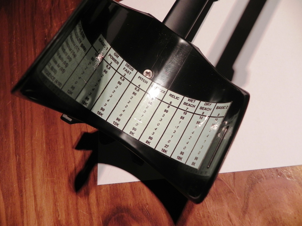

Voici comment fabriquer un aide mémoire plastifié ultra économique à coller dans le repose bras de votre détecteur.

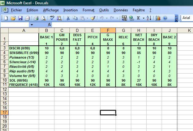

Pour commencer, utilisez votre tableur pour reproduire le tableau récapitulatif qui se trouve dans le manuel du DEUS. Vous pouvez y faire figurer les information qui vous paraissent les plus pertinentes et plus selon vos besoins.
Si ça vous intéresse je peux envoyer mon fichier par mail (faut que je trouve un hébergeur mais pas le temps tout de suite).
Il est utile de colorer le tableau car blanc c'est hyper flashy. Utilisez une couleur pastel pour que le contraste soit suffisant. C'est écrit petit !
Cependant, il n'est pas indispensable de colorer le tableau... A vous de voir.
Pour ma part j'ai choisi vert clair.

Commencez par coller votre scotch sur le tableau sans le découper (c'est bien plus simple pour positionner le scotch).
Puis découpez soigneusement l'étiquette.
Encollez la surface méticuleusement sans oublier les bordures. Utilisez le reste de la feuille comme martyr pour ne pas engluer votre plan de travail (c'est très galère et salissant un plan de travail qui colle).
Enfin, appliquez convenablement l'étiquette à l'intérieur du repose bras du détecteur. Frottez l'étiquette bien en place avec un chiffon propre pour l'appliquer parfaitement sur toute la surface.
Le tour est joué.
En cas de besoin il sera facile de décoller l'étiquette et de nettoyer le repose bras avec une éponge humide. Vous pouvez ainsi modifier à loisir votre aide mémoire. Le recouvrir de scotch est important car avec les frottements, sans protection, votre tableau s'effacera rapidement. Du simple scotch fait parfaitement l'affaire, il suffit de faire chevaucher les bandes pour recouvrir la surface de l'étiquette.
