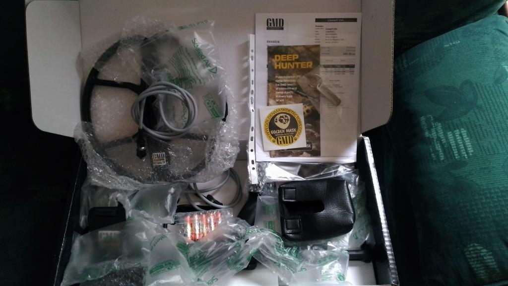

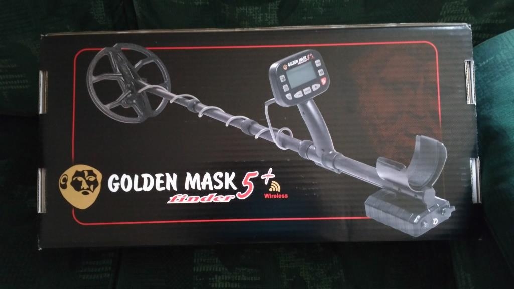

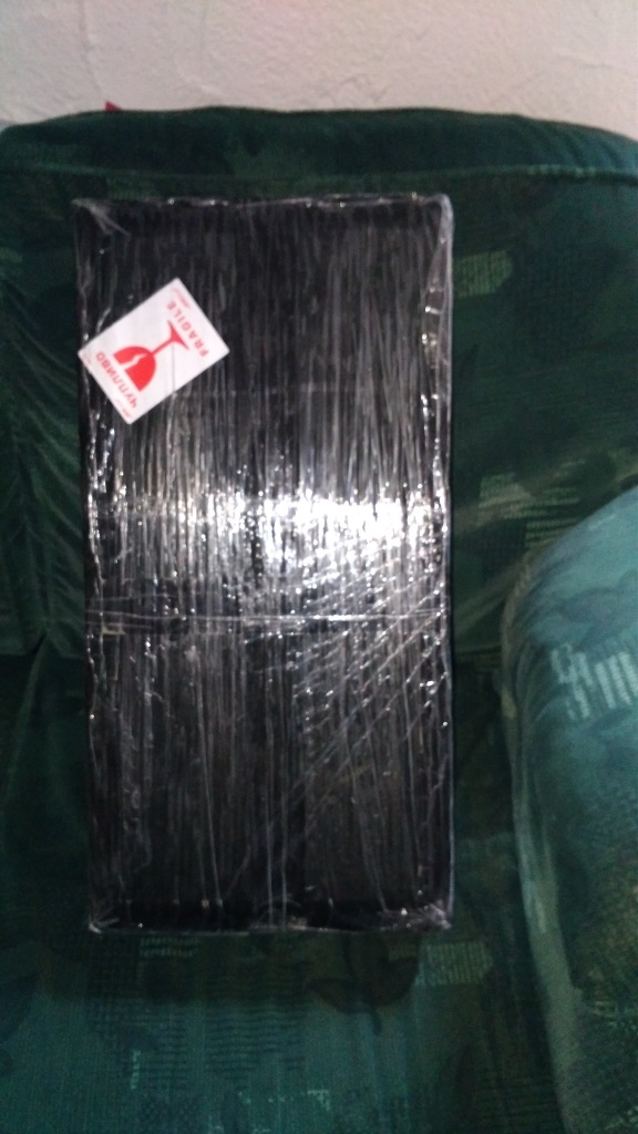

Les nouvelles fraiches sont arrivées ce matin avec la cigogne:
Allez petite PRÉSENTATION et information technique:
EMBALLAGE: 10/10

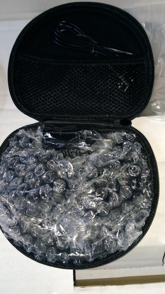

le casque
Le montage: moins de 10mn... avoir la notice DL avant l'appareil cela aide, merci TELETUBIZ pour la traduction :)

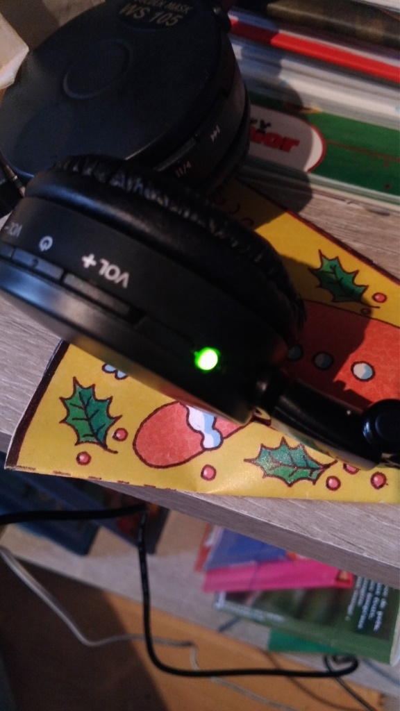

Idem pour le casque, batterie non démontable:
Voyant Vert: en charge
Voyant éteint: fin de la charge

Casque: 1h40
Comme quoi fallait les charger.

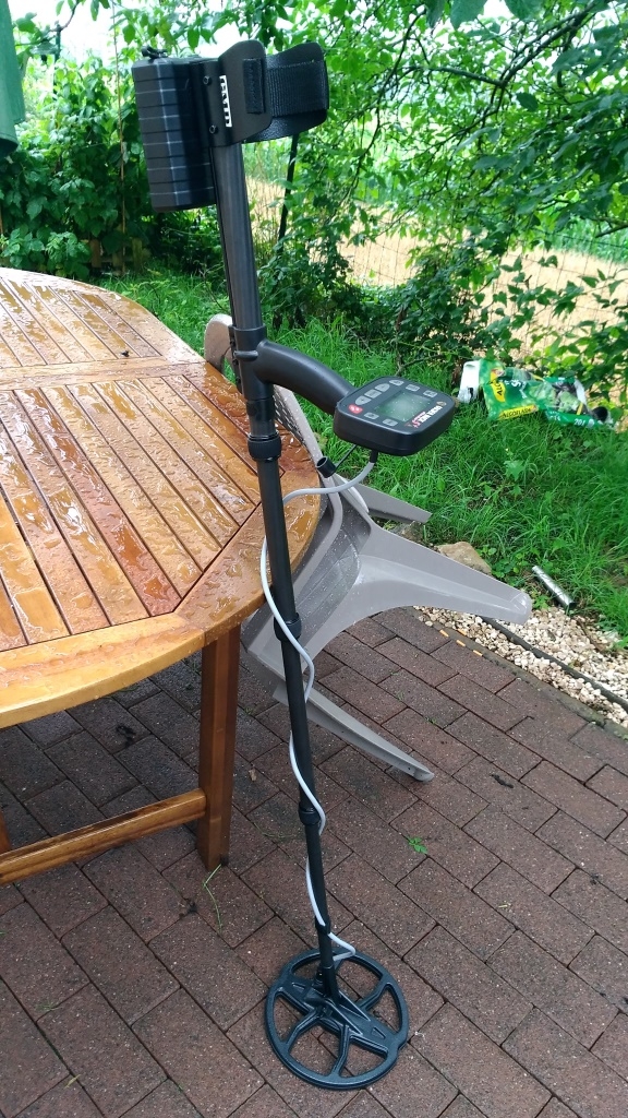

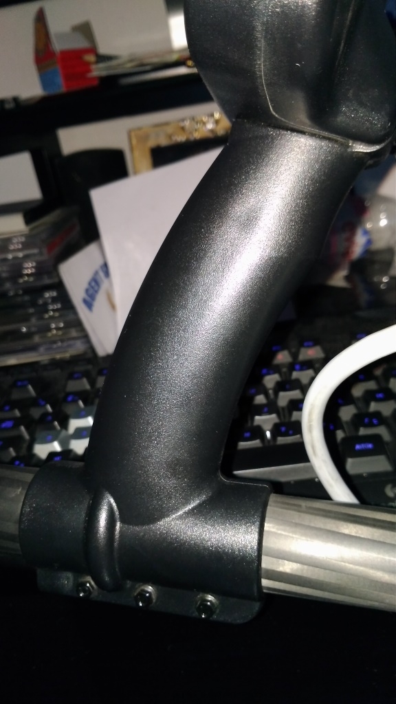

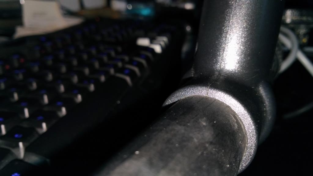

- canne carbone bien costaud ainsi que les fixations de serrage, il faut de la poigne pour le serrage, entièrement repliable sur elle même, voir mème possibilité d'en extraire une totalement, ce qui
rend le tout encore plus petit , moins de 65cm avec le disque.
Les deux autres parties ont une butée de fin de course ainsi qu'un rainurage qui les empêches de tourner
sur elles-mêmes.
- Pinpointer avec le disque sans problème
- Le câble, pas de prise de tête à faire 50 tours, il est juste de la bonne longueur, sur la photo l'on voit parfaitement que je n'ai fais que 3 tours.

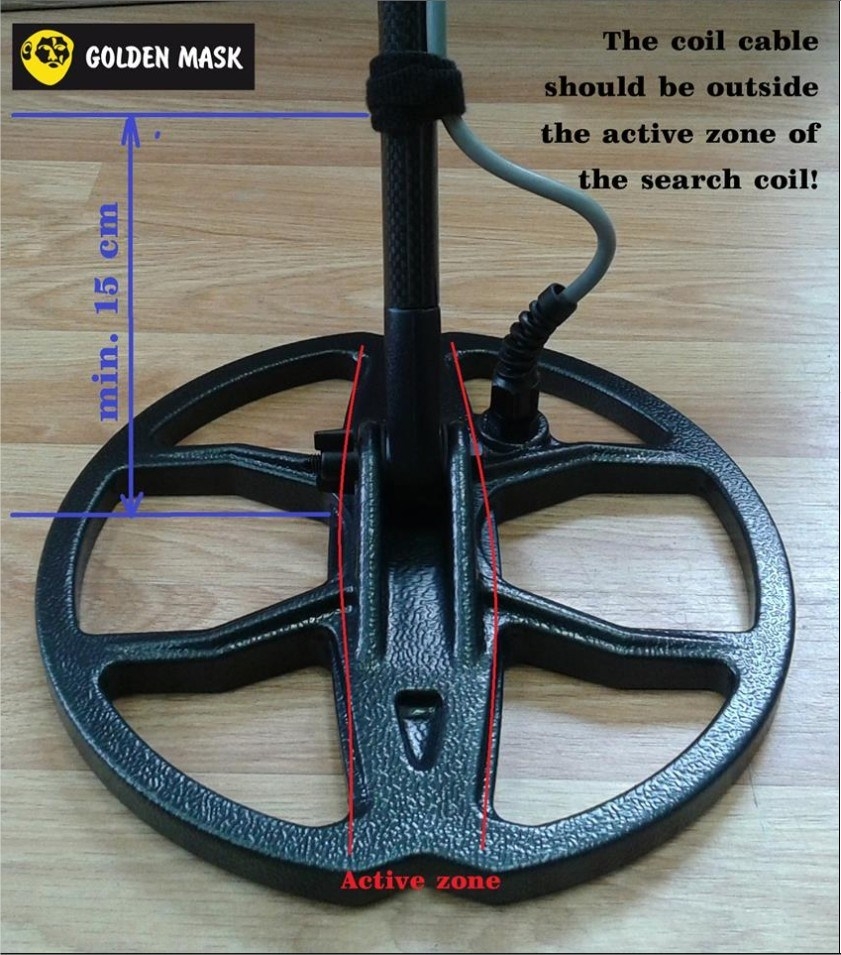

la première image... malheureusement en dessous aux angles il y a des vis de serrage assez longues, Il a fallut que je pose l'appareil
au centre de la table et disque dehors et au moins à plus de 30cm du bord (ou y a rien), pire j'avais le grillage en face du disque à
+2m... Merde il le prenait aussi en ferreux. Ça c'est pour la grande profondeur (réglage bien détaillé dans la notice, en passant celle-ci

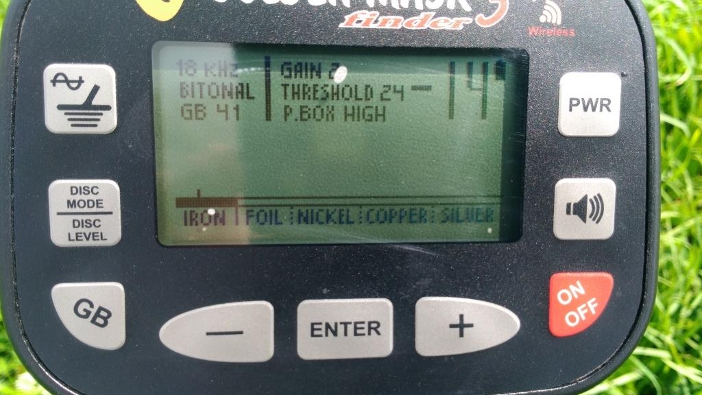

GAIN: 0 (= à un GM 5 (sans le +, c'est son petit frère)
GAIN: 2 (augmentation de la profondeur, il y a aussi un intermédiaire "1")
* 0 il prenait ma pièce (à l'air libre) entre 24 & 26cm
* 2 il prenait ma pièce (à l'air libre) entre 30 & 36cm (écho à environs 40cm mais j'ai pas l'habitude encore)
J'ai retenu que lorsque l'appareil n'affiche pas d'indice (affichage Numérique) et ni de VDI le graphique (oscillo), le son
n'est pas net, cela signifie qu'il faut creuser car trop profond pour qu'il puisse le reconnaitre.

- Le disque prend deja la cible avant d'arriver dessus, lorsque vous êtes à environs 15cm de la cible. ( il faut un bon croisement pour repérer l'emplacement avant de creuser)

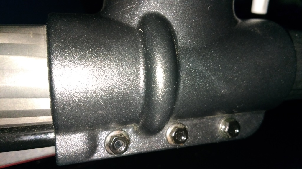

- Vérification de tous les serrages avant utilisation, un seul n’était pas top, l'écrou de serrage du câble sur le disque (30") pas mort d'homme mais si l'on ne fait pas attention, il pourrait y avoir perpétration d'humidité lors d'une sortie à la fraiche. L'autre disque lui pas de souci.

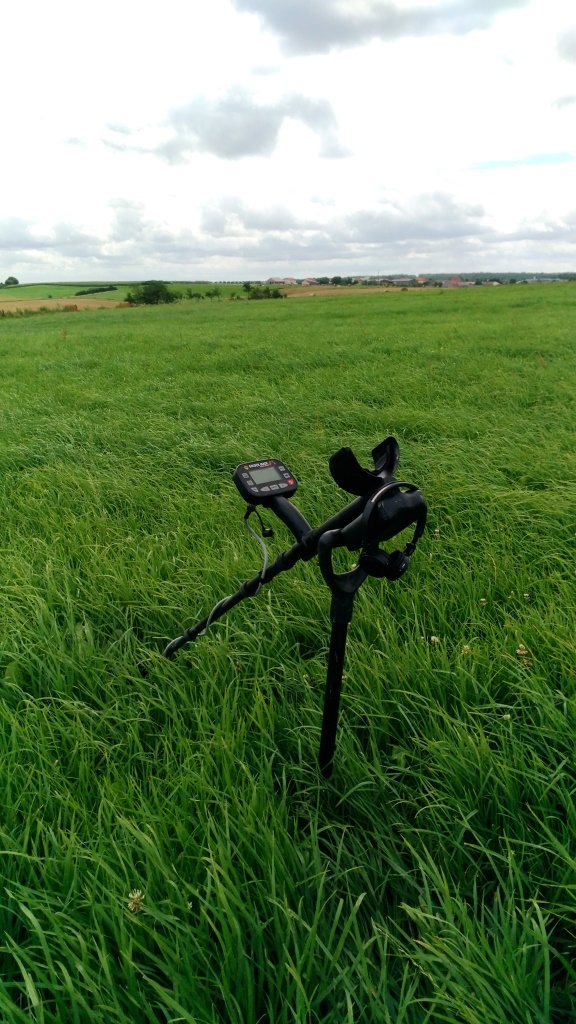

Bref, je m’arrête la surtout que depuis j'ai fait 3 sorties champ avec.... Pfff QUE DU BONHEUR :), sauf le chemin qui longe le champ, cela sonnait comme pas possible partout, j'ai directement détecté le pourquoi et l' agriculteur m'a confirmé que la commune avait terrassé le chemin avec de la récupération de cailloux et traverses de voie de chemin de fer... bonjour le délire les cailloux.
La hauteur de l'herbe 30/45cm n'as absolument pas gêné la prise des cibles.

Chose surprenante, la tête de 23 cm que j'avais reçu avait elle aussi l'écrou de déserré...Surement des têtes assemblées un lundi! :hehe:
A l'occasion je le signalerai par mail à Nikolay. Ça les aide à progresser et à améliorer leur service clients en plus!

Bonjour Ivan49,
Concernant la poignée, elle est vraiment bien résistante et pas creuse c'est aussi par la que passe le câble d'alimentation (relativement gros) et la fixation de cette dernière sur le tube est tout aussi impressionnant (aucun jeu ou mouvement lors des balayages) pour le moment, mais vu la conception cela m’entonnerait fort que çà bouge, éventuellement Teletub pourra en faire un retour, il en possède un depuis plus d'un an.
Pour la canne, elle est en carbone :hurt1: et tu ne risque pas de la casser si tu respecte une seule chose qui est précise dans la notice, il faut que le dernier des trois tubes télescopique (celui le plus prêt du boitier de commande) soit entrée dans la partie fixe au mini de 15Cm et cela pour l'utilisation de grand disques justement.
Concernant l'utilisation de grand disque, les trois premières sorties que j'ai effectué sont avec le 9" et le 12" (30cm) et cela va tout aussi bien, la canne ne donne pas d' a-coup ou autre, je vois parfaitement ce que tu veux dire et je m'en inquiétais aussi lors de l'utilisation de ce dernier.
Je t'assure qu'il a souffert sur les trois premières sorties, je sais pas si l'on voit bien sur les photos, mais le champ que je fais a des herbes hautes de 30 à 45cm facile et c'est de l'herbe sauvage pas du gazon, du coup bien épaisse. Alors passer le disque la dedans je te garanti qu'il souffre (comme mon bras :hehe: ).

Je confirme les propos de La_Taupe concernant la poignée. C'est du costaud et franchement je vois pas comment on pourrait casser ça...En s'en servant comme marteau peut être là oui! ::d
Seul reproche que je ferai à cette poignée, c'est que je la trouve un peu dure lors de la prise en main, et surtout qui devient assez glissante par temps de pluie.
Sur la poignée de mon GM5, j'ai entouré celle ci d'un ruban de caoutchouc auto soudant, qui donne une bien meilleure accroche en cas de pluie et également un bien meilleur confort (plus moelleux quoi!).

 #1313344  par Teletub
La_Taupe a écrit : Je confirme pour la poigne lors de la prise...
Si je ne me trompe pas c'est toi qui en avait déjà parlé dans un post précédent sur le GM5 du coup du ruban, du coup je vais mettre un ruban que l'on utilise sur les raquettes de tennis, nickel pour ceux qui transpire des mains.
Moi le mode pluie pour le moment j'attends le retour de ma question à GMD, à savoir si le boitier de commande est étanche à la pluie.
Logiquement le boitier du GM5+ est résistant à la pluie d'après le descriptif constructeur.
https://www.goldenmaskdetectors.com/det ... 36&lang=fr
Étanchéité IP66.
Et c'est quoi l'IP66?
Premier chiffre (6) : Totalement protégé contre les poussières.
Deuxième chiffre (6) : Protégé contre les forts jets d'eau de toutes directions à la lance (buse de 12,5 mm, distance 2,5 m à 3 m, débit 100 l/min ±5 %).
Donc...pour la pluie avec cet indice d'étanchéité, aucun soucis. C'est d'ailleurs pour ça qu'il n'existe pas de protection boitier pour le GM5+ ;)
D'ailleurs, sur le GM5+, on remarque parfois de la buée sur l'écran LCD. Buée qui s'atténue rapidement après quelques minutes.
Normal vu l'étanchéité du boitier. Les 2 processeurs réchauffent le boitier en élevant la température interne. Mais lorsque on éteint l'appareil, l'air contenu dans le boitier se refroidit et ne peut s'échapper, ce qui parfois entraine une légère condensation sur l'écran.
Pour éviter cela après une sortie, laisser le détecteur à une température ambiante assez élevée et non dans une pièce trop froide qui a tendance à accentuer l'effet "buée".

La bulgarie, c'est l'europe!
Pas de douanes ni de TVA en sus car déjà incluse!
Seuls les frais de ports sont un poil élévés, mais tellement bien emballé!
25 euros je crois, mais çà les veau(vache cochon...................!)

Tient pour te consoler, une petite sortie cette après-midi de 1h avec mon fiston:
Réglages:
Frq: 18 Khz
Power: Hight
Gain:2
Thrs: 24
Discri: 12
Son: Monoton (suivi les conseils d'un membre du fofo, et c'est beaucoup mieux)
GB: Auto à 41
Environs 30cm de profondeur avec des hautes herbes de fou...
Quand je dis 30cm, il a fallu que j'agrandisse la largeur du trou car avec la
pelle j'arrivais même pas à mettre le pied pour l'enfoncer dedans, trop profond.
D'ailleurs je pense que je vais investir dans une bonne vieille pelle de chantier
chez brico ou autre...
LA TAUPE QUI FAIT DES TROUS...

 #1314149  par tzar malabar
La_Taupe a écrit : Valable pour tous les disques...
_ Bonsoir ...
non , pas tous les disques ... je te l'assure !!
le câble étant en position vertical par rapport à la bobine , mais surtout , il ne peut pas faire sonner le disque puisqu'il balance en même temps que ce dernier lors du balayage ; il se déplacent tous les deux comme un seul lors de ce balancement ... un disque qui arrive à détecter son propre câblage si celui-ci n'est pas fixer à minimum 15 centimètres au-dessus , c'est qu'il y a un sacré problème !! ... problème de blindage électrostatique ou qu'est-ce que je sais d'autre , mais gros problème tout de même !
un disque ne doit pas ressentir son câble , même si la première boucle autour du bas de canne est à peine à deux centimètres ...
