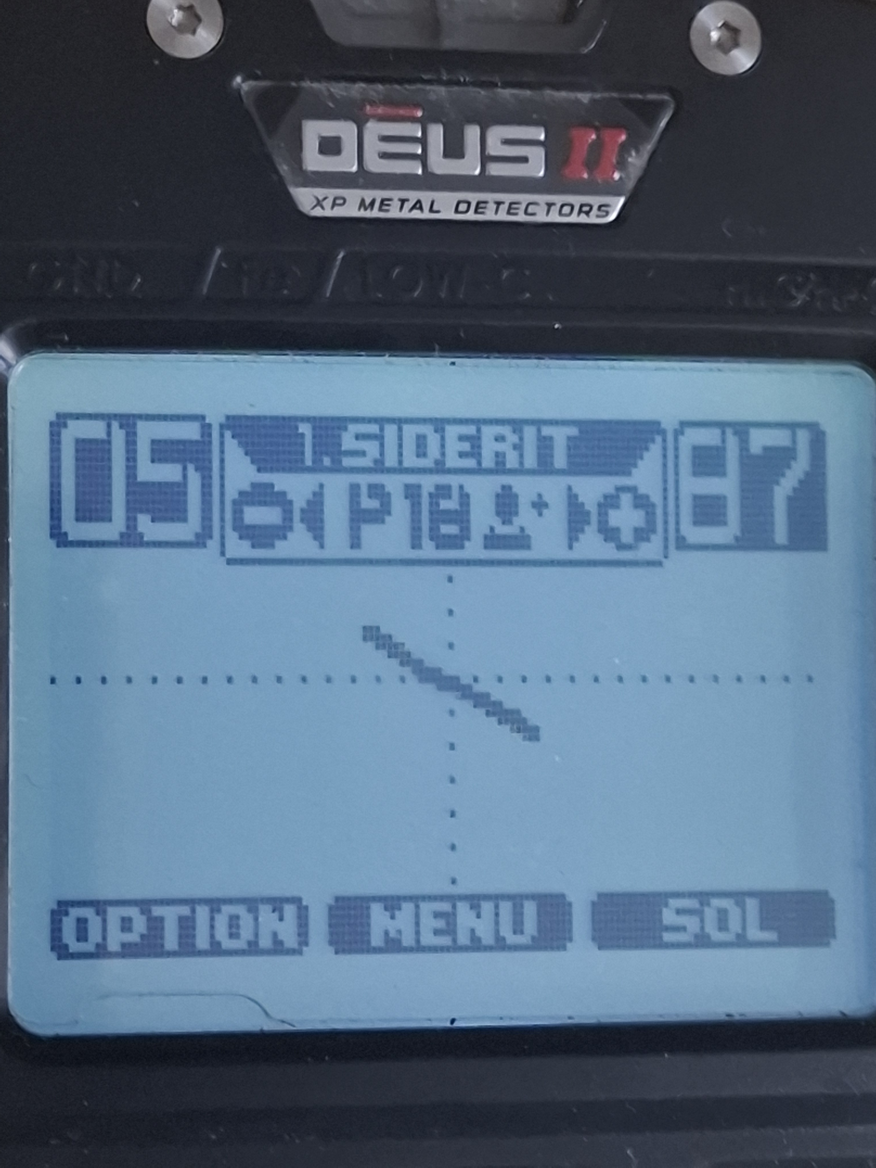

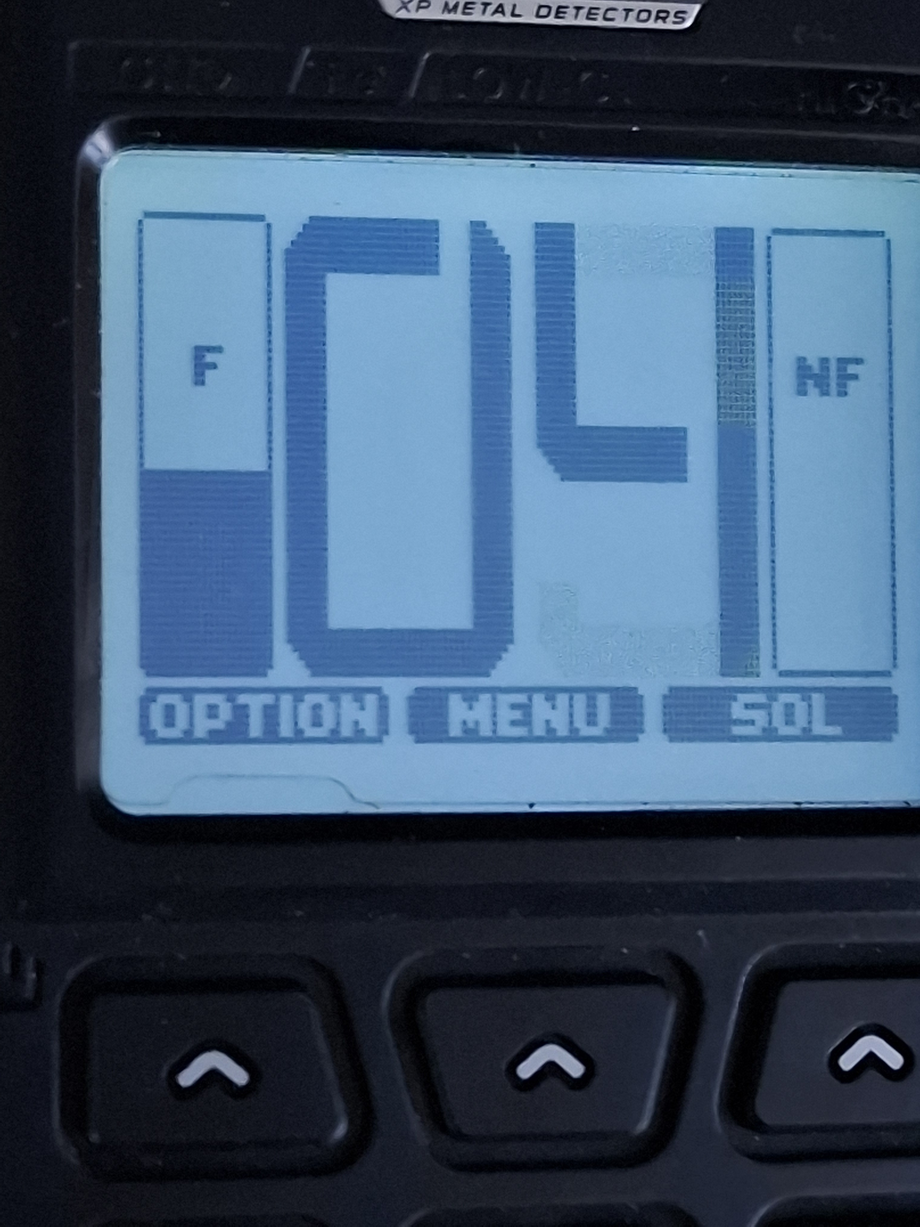

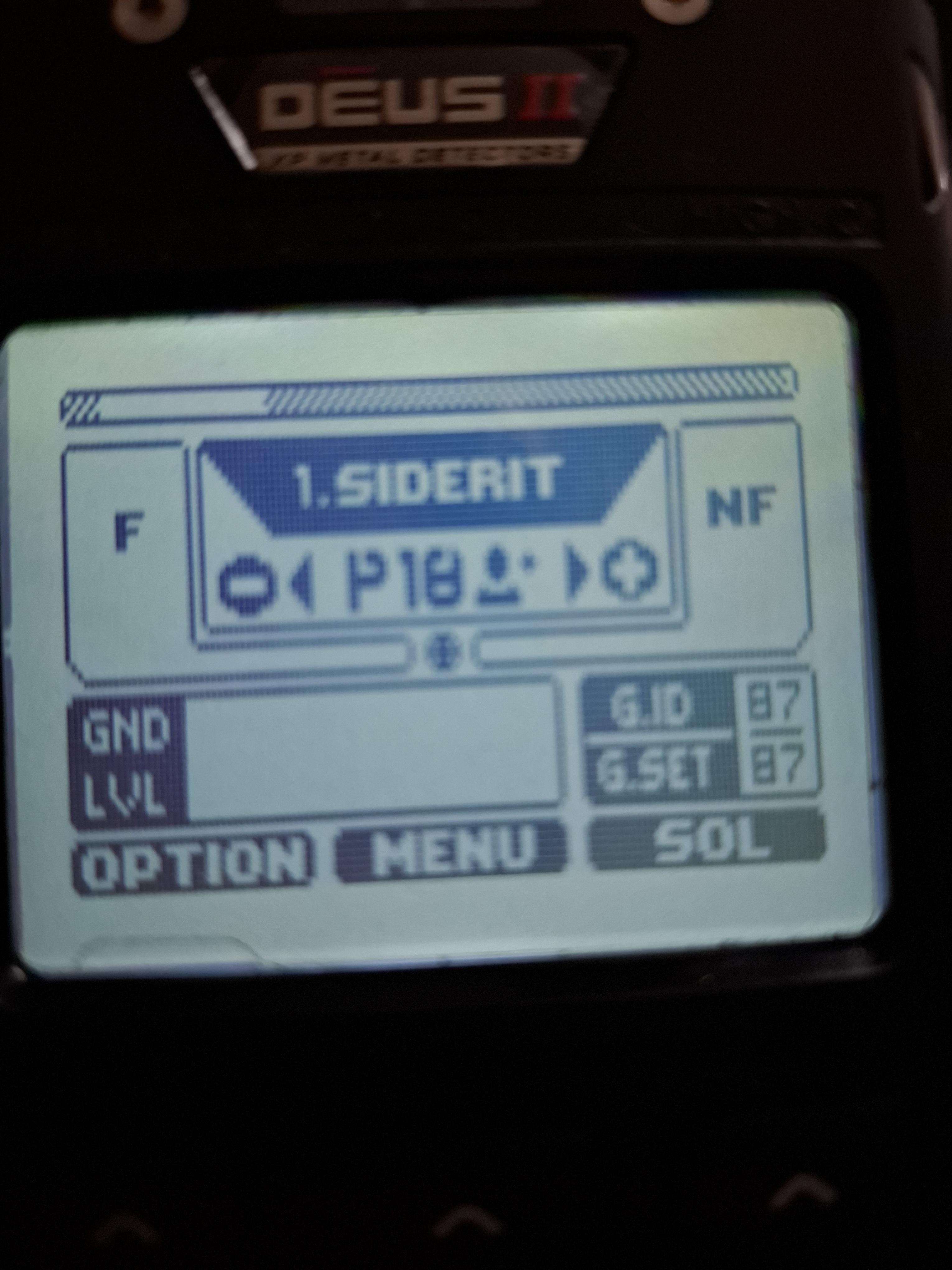

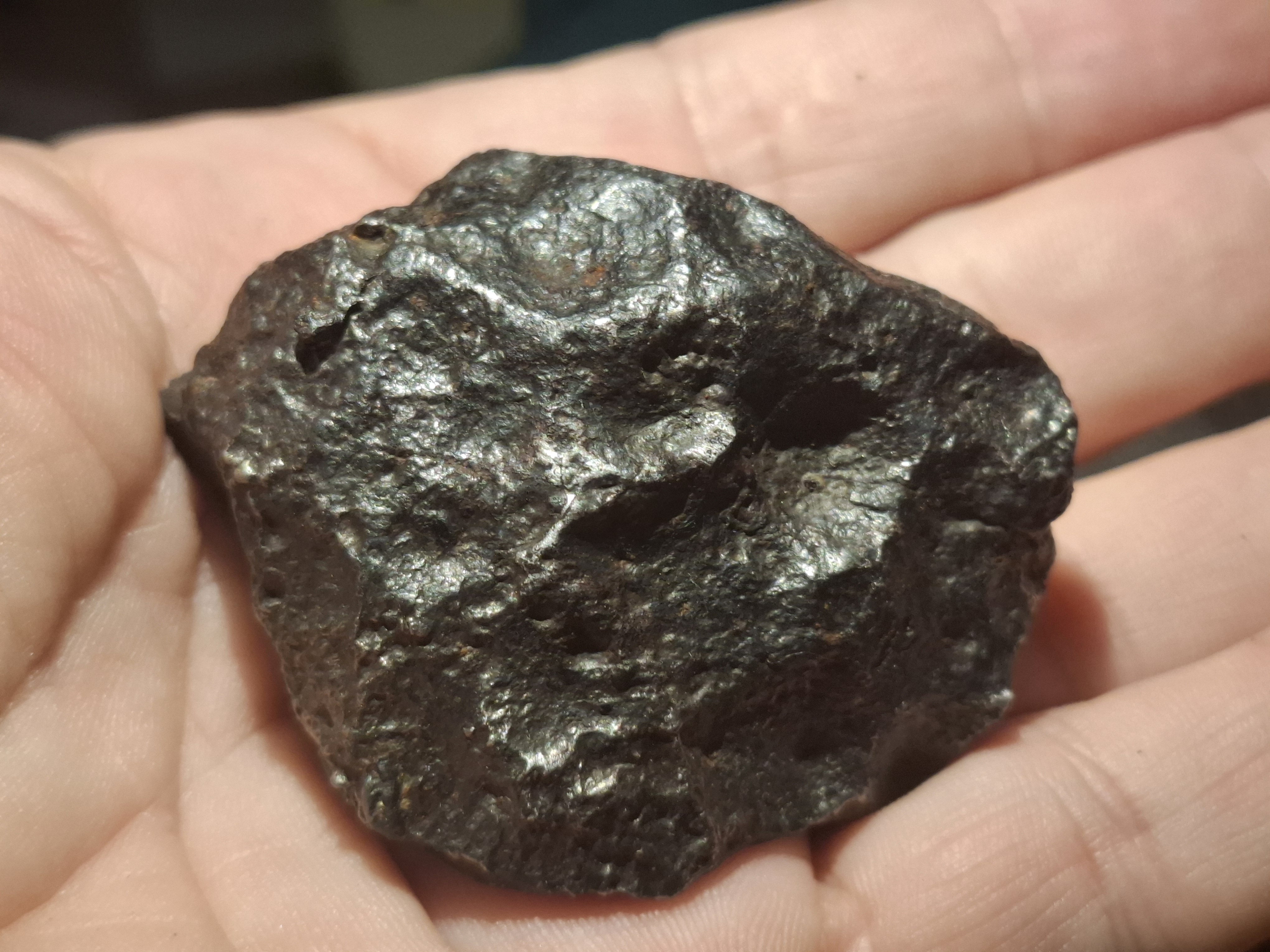

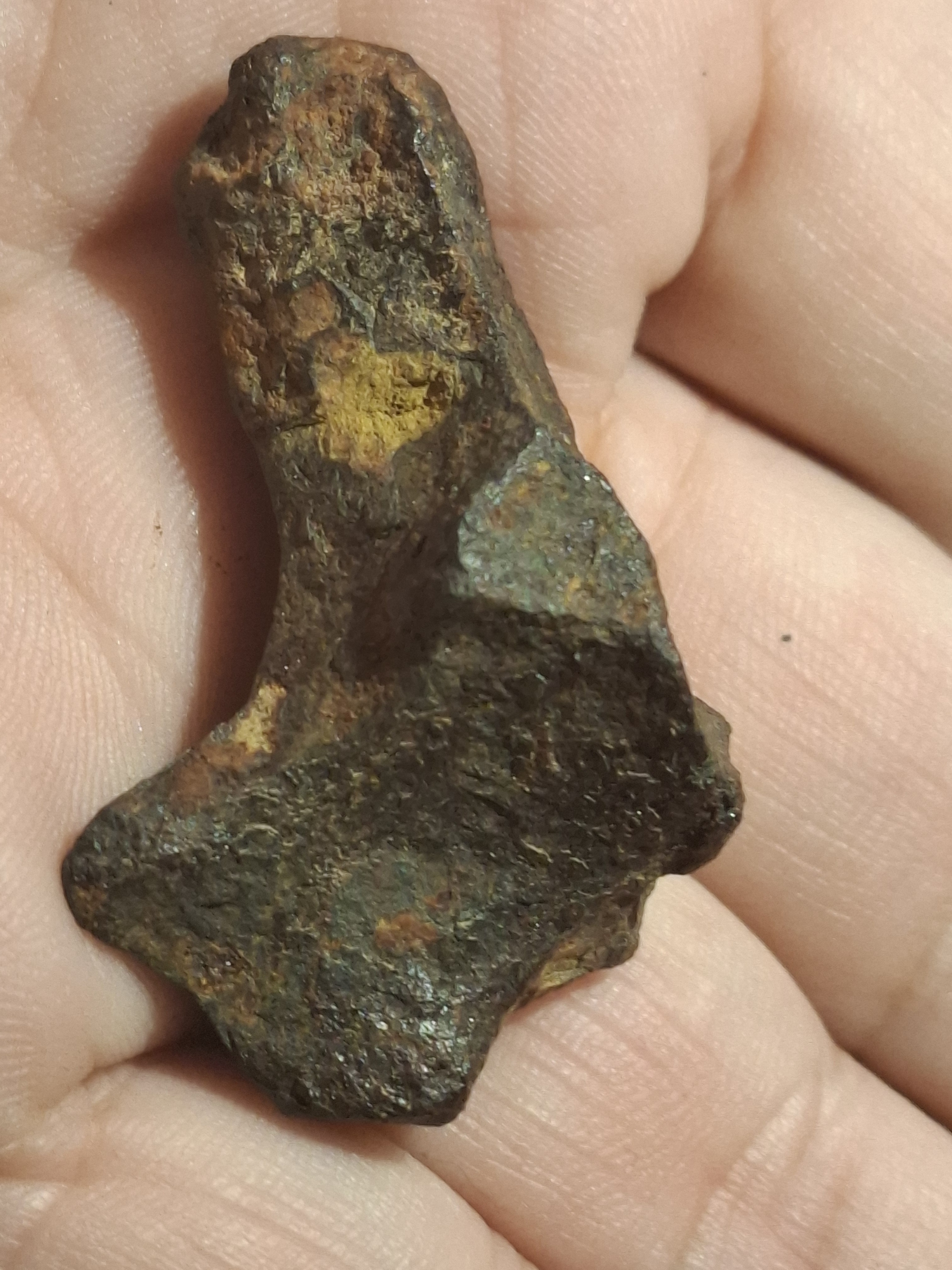

 #1873968  par Austin10
bonjour,
je me suis fait prêter quelques metorites ferreuses de plus grosse taille mais provenant de la même region
j'ai fait des essais en terre (5 à 10 cm)
je mets quelques images :hello:
trompeur , on dirait un éclat d'obus :hehe:
celle-là fait son poids
notch de tout ce qui est pas ferreux , avec disci négative
l'indice est faible de 4 à 9 en fonction de la distance
la courbe est propre si balayage rapide
