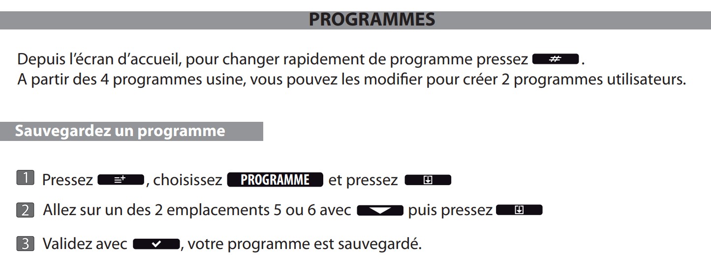

Bonjour , je désire enregistrer un programme perso dans mon orx en programme 5 mais la notice n'est pas très claire . Là , le 5 est en user coin. Je désire le passer en coin fast , fréquence 26,1 , ton fer sur on , réactivité 3 , discri sur 9,5 , sensibilité sur 85 et les effets de sol sur 88 au départ. Pouvez vous me détailler la marche à suivre , merci.
 #1879490  par Baillius
le prog 5 c'est un programme enregistré par l'utilisateur , tu peux donc y mettre celui que tu veux.
Tu créer d'abord ton programme depuis un programme existant et ensuite il te faut aller l'enregistrer en passant par le bouton config puis programme et sélectionner le prog 5 où tu vas l'enregistrer et après tu valides. (sans validation il va s’effacer lorsque tu vas éteindre la télécommande)
 #1879491  par detector59
Merci , les données sont enregistrées dans le 5 mais le nom du programme reste user coin.
