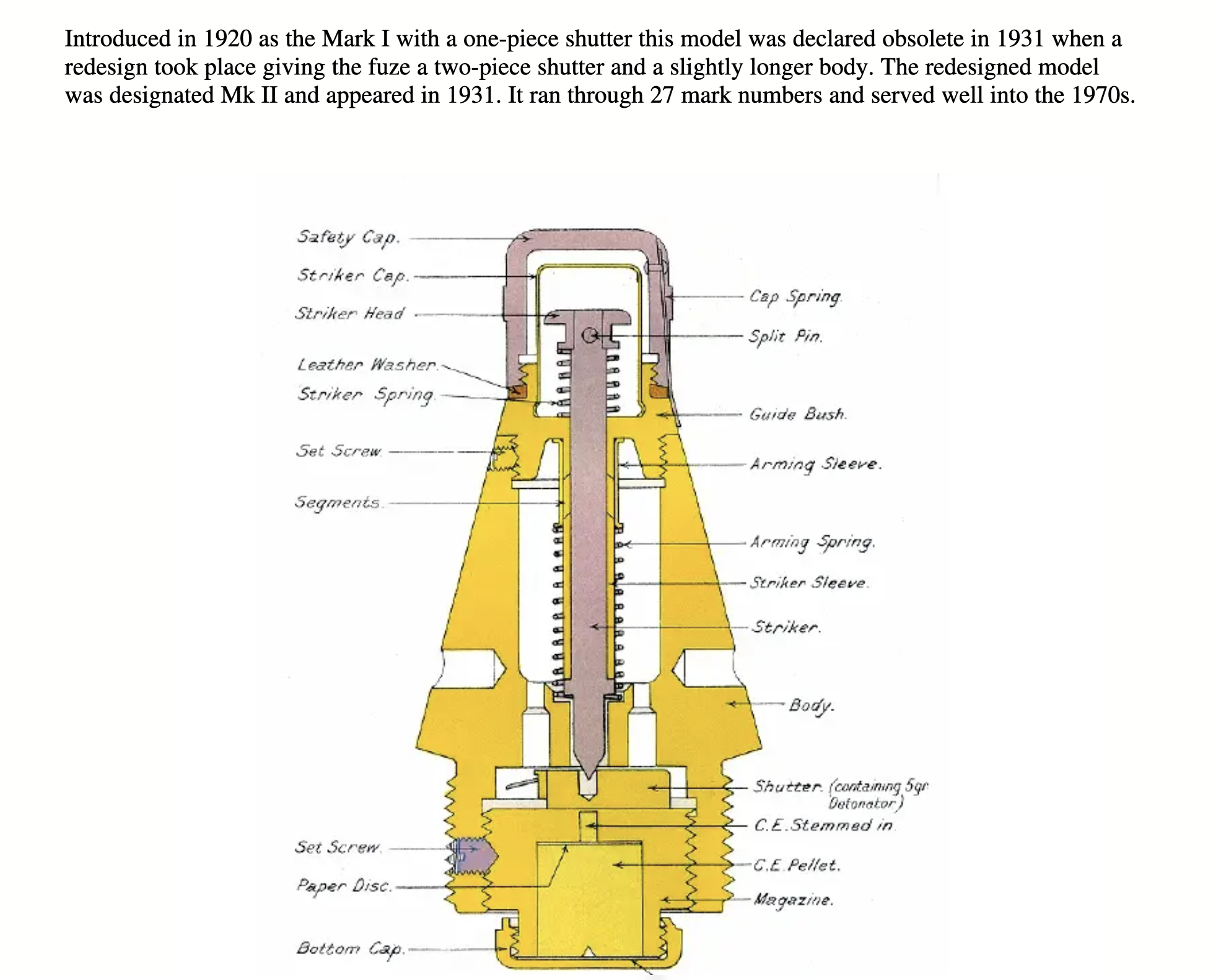

Voici un fragment de fusée d'obus !
Il s'agit d'une fusée N°117 d'origine Anglaise
Le problème c'est que je ne trouve aucune documentation sur ce modèle
Si l'un d'entre vous connait un site !?

déjà ici tu as une fusée britannique WW2 très courante: la N°117 Mark 3, donc la 3ème version améliorée
son armement se faisait en l'air grâce à la force centrifuge générée par les rayures de l'âme du canon
après être armée en l'air elle se déclenchait à l'impact à l'aide d'un percuteur
utilisée pour déclencher les obus explosifs de 25 pounder
utilisée par toutes les forces du Commonwealth
fabriquée dans les pays du Dominion aussi, au Canada par exemple
pour trouver des infos tu cherches en anglais : "FUZE N°117 Mk3", les infos foisonnent en ce sens
tu peux optimiser en mettant ton VPN en Angleterre
bien à toi
