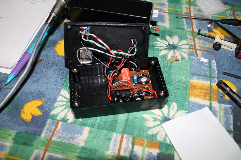

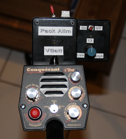

Bonjour à tous et toutes !
Voici donc la version finalisée de ma modif' Tona'Max ( appellation personnelle de ma modif' ^^ ) !
Pour rappel :
- Le Tona'Max permet de modifier à souhait la tonalité du détecteur.
- De plus par l'usage d'un montage comparateur pilotant un relais, la stabilité "semble", je dis bien "semble" meilleur à forte sensibilité .. A voir sur le terrain !
- Le voyant "TX" témoigne de la Détection.
- L'interrupteur On / Off du Tona'Max permet de basculer du mode "Normal" du détecteur ( tonalité d'origine ) au mode Tona'Max.
- Le montage consomme une 15aine de Ma.
Remarque : L'usage du Tona'Max désactive le Pin la localisation cible ainsi que le réglage manuel de l'effet de sol.
Je précise que ce dispositif peut être adapté, en théorie, sur tous détecteur étant donné qu'il utilise la sortie audio du Micro vers le HP et ne modifie en aucun cas le fonctionnement du détecteur. Il agit sur le son et sa tonalité et à moindre mesure sur la sensibilité.
Avantages et inconvénients :
Les +
* Son plus clair et plus net !
*Possibilité de pouvoir régler à souhait et simplement la tonalité du détecteur
* Visuellement "particulier" ... ^^
* Stabilité accrue ( en théorie, il faut que je teste ça sur le terrain.
Les -
* Détecteur plus lourd ( + 500 g environ )
* Détecteur plus imposant dénaturant le coté "mini" du produit Tesoro.
* Consommation d'une quinzaine de mA, ce qui n'est pas trop excessif, mais est une charge de plus pour la batterie.
Voila mes impressions en atelier. Je vous ferai part de mes impressions sur le terrain prochainement ! :)
J'ai rajouté un systéme de détection Batterie faible ( réglable à souhait, ici à 8,8 Volts ) qui, par le biais d'une Led Bicolore, témoigne de l'état de la batterie à savoir :
- Led Verte : Batterie OK, Témoin de Mise sous tension
- Led Rouge : Batterie à charger, tension limite atteinte !!
Un Interrupteur M/A général a été rajouté ! Ce qui permet d'allumer le détecteur à partir de celui ci et permettant l'économie de la batterie hors utilisation.
Voici le schéma de principe :
Cablage du boitier Tona'Max :
Vues d'ensemble de la modif' ( ainsi que celle du pack batterie et de son détecteur de batterie faible )
Et pour finir une petite vidéo de présentation :
( Faite chez moi avec un max de perturbation ... )
http://youtu.be/BA9uPWW7DVs
Merci de votre attention ! :)
V.
 #541914  par Alcide
Ca fait un peu usine à gaz.
Tu devrais pouvoir caser ça dans un boîtier Tesoro, en prolongement de celui d'origine.
Pour le relais, s'agit-il d'un relais bistable à enclenchement ou d'un relais classique, plus gourmand en courant ?
Tel le relais sur cette platine.
 #541955  par Teletub
Félicitations pour la partie purement électronique, la réflexion et la réalisation. Ça c'est pour les plus!!! ::d
Par contre tout est vraiment trop imposant, plus du tout ergonomique et équilibré...On perd tout l'avantage de la compacité des détecteurs Tesoro et c'est fort dommage...
500 grammes de plus c'est énorme et de plus aucune possibilité de protéger efficacement avec une housse, l'ensemble des boitiers ce qui sur le terrain risque de poser certains problèmes rapidement!
Tesoro a opté pour de l'électronique miniature avec succès mais avec de l'électronique standard ça ne le fait plus du tout!!! 8/
Reste la performance technique que je ne peux que féliciter bien que 15 à 20 mA de consommation supplémentaire ce n'est pas négligeable non plus...
Bref, pour ma part je considère ton travail avec respect, mais plus comme un exercice de style , plutôt qu'une modification réellement utile, pratique et ergonomique!!! ;)
C'est d'ailleurs tout l'art de la conception et c'est d'ailleurs pour cela que ça coute si cher avant de commercialiser un bon appareil!
Ah oui dernière petite remarque si je peux me permettre...Cela se voit que tu es totalement débutant en détection car sinon tu aurais beaucoup plus réfléchi à l'ergonomie générale de tes modifications... Tu verras rapidement qu'un détecteur mal équilibré et lourd cela peut devenir un véritable calvaire sur le terrain au bout de quelques heures...
Ouille ouille le dos et les bras... :snif:
Et plus tu fatigueras plus tu seras déconcentré, plus tu seras déconcentré et plus tu détecteras mal...Tu couvriras en plus moins de surface, et donc...normal...moins tu trouveras! ::d
C'est pour ça que pour les modifications du matériel c'est à mes yeux un peu prématuré car tu manques totalement d'expérience...Connaissances électroniques sans aucun doute, connaissance de la détection sur le terrain, je suis un peu plus sceptique... :]
Je suis d'ailleurs surpris qu'en ayant eu ton détecteur aujourd'hui ces modifications soient déjà faites...Faudra m'expliquer car là je comprends pas vraiment... 8|
Je dis tout ça sans vouloir te vexer, mais j'appelle toujours un chat un chat et j'ai assez de recul sur la détection que je me permet de dire certaines vérités pas toujours agréables à entendre, je le conçois tout à fait! :jesors:

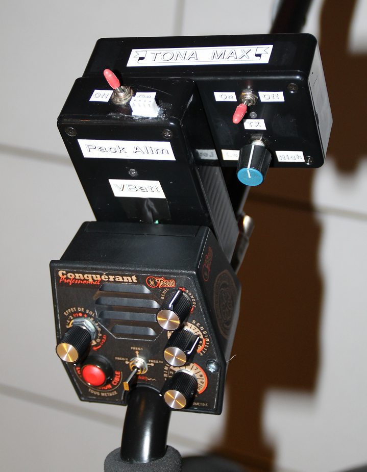

 #542724  par Vetea
J'ai désossé la bête ce soir !!
Je compte déplacer les 2 boîtiers en bout de canne, les assembler en T. Cela formera une sorte de trépied qui sera fort pratique pour poser l'appareil au sol.
Les boîtier sont en plastique ABS, donc suffisamment solide !!
L'équilibrage du poids sera beaucoup mieux réparti qu'auparavant ...
Il faudra fixer le premier boitier sur la canne, faire passer le faisceau par le tube, le faire ressortir au niveau du détecteur ( par la trappe à pile par exemple ... ). Le deuxième boitier sera fixé au premier ensuite.
( Je n'ai aucune envie de faire passer les cellules par le tube, la place est vraiment trop étriquée ... )
Sur la façade du détecteur sera intégré le potar de tonalité en lieu et place du bouton localisation cible dont je me sers jamais. Le voyant TX sera intégré juste au dessus du potar d'effet de sol.
L'interrupteur M/A général sera laissé sur le 1er boitier, le témoin batterie sera intégré juste à coté et la prise d'équilibrage sera laissé au même endroit. L'interrupteur M/A du Tona'Max sera intégré sur la tranche du deuxiéme boitier. Tout cela sera bien en vue coté utilisateur.
Voila donc la planification que je me suis fixé pour le moment !
Je ferai tout ça à tête reposé et vous ferai part de la réalisation bien entendu !! ^^
V.

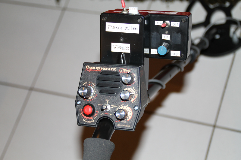

 #543942  par Vetea
Alleluia !!!
Après l'échange de l'AEG "qui perce 4 trous et puis s'en vont" par une magnifique Bosh ( Les Makita sont vraiment trop chères ... ), je viens de terminer la nouvelle Version de ma Modif' Tona'Max v2 !!
- Au niveau de l’électronique, il n'y a pas de changement majeure mise à part l'ajout d'une LED 5mm en lieu et place d'une de 3mm ainsi que de l'optimisation du câblage pour le passage du faisceau dans le Tube du détecteur jusqu'au boîtier Détecteur ...
( Cette dernière opération fût d'ailleurs assez périlleuse au vue du câblage d'origine très chaotique ... )
- Élimination du bouton de localisation cible que je trouvais inutile, pour y mettre à la place mon potar' de tonalité. Le Voyant TX a été ajouté sur la façade du détecteur en haut à gauche.
- L'interrupteur M/A général a été laissé sur le boitier de même que l'inter' M/A du Tona'Max. Ils ont été placés sur la tranche du boitier de manière a être manipulé plus aisément.
La prise d'équilibrage n'a pas été changé de place.
- Le Voyant de mise sous tension, Batterie faible, VBatt, a été placé a coté de l'interrupteur M/A.
- Les deux boitier ont été fixé en T pour une meilleure stabilité lorsque l'on pose le détecteur par terre.
Le boitier des Batteries a été directement fixé sur la canne avec 3 vis.
Bref, quelques photos valent mieux qu'un long discours :
Vue du bras détecteur avec le faisceau en direction du boitier détecteur:
Autre vue du Bras :
Vues Générales du Tesoro Tona'Max v2 entièrement monté :
Une vidéo sera bientôt mise en ligne ...
Et voila le travail !!!
Je pense que je peux retourner sur les terrains pour détecter un peu et vous remonter mes impressions générales sur le terrain avec plus de détails ...
A bientôt !!!
V.

geminico a écrit :Ben voila bon boulot ça fait plus propre qu'au début :super:
Merci l'ami !!! En effet, j'ai fait du mieux que j'ai pu dans l'état actuel de mes modif' !!
Mais je peux encore améliorer l'intégration en utilisant, plus tard, le standard CMS ( utilisé par Tesoro sur le Conquérant et autres ... ) mais .. on verra cela plus TARD !!! ;) :cote:
V.

 #544876  par Vetea
Bonjour à tous et toutes !!
En sortant du travail, par un beau aprés midi ensoleillé, j'avais décidé de sortir le "monstre" ( pas moi .... ) afin de le tester davantage sur le terrain.
J'ai trouvé un site de vignes, assez sympa prés de Castrie non loin d'un aqueduc.
Le chant des oiseaux et les nombreux perdreaux se baladant furtivement sur les bas cotés furent, avec le soleil d'hiver furent de délicieux compagnons pendant prés de 3h !
Mon Pro Pointer Garett est devenu, pour moi, un indispensable !!!! J'ai de suite pris mes marques dés les premiers trous creusés : Ding Ding, détection; On creuse; on utilise le Pro pointer sur les gravas ainsi qu'au niveau du trou, si rien, on continue de creuser jusqu'au ding ding du Pointer ...
Impressions du Tona'Max v2 :
Je vais tacher d'être objectif :
Les + :
* Le Son est franc et net avec bien sûr, la possibilité de régler la tonalité, mais après un réglage initial ( 17h20 ), je l'ai gardé toute l'aprés midi !
* Stabilité accrue avec une sensibilité réglée à fond sur un terrain fortement pollué. L'apport du "Seuil Boost" m'a permis de détecter des objets assez profondément, voire même "inaccessible" car trop profond ( le Sol argileux est assez dur, et passé les 30 cm avec mon piochon, c'était vraiment trop galère pour continuer ... )
Sans le Tona'Max activé, avec les même réglages, le Tesoro n'arrête pas d'avoir des beep Parasites au moindre mouvement d'ou l'obligation de baisser la puissance pour assurer une stabilité correcte.
* Aprés 3h de prise en main, je n'ai ressenti aucune gène au niveau de l'ergonomie et du poids en plus !
* La discrimination : Cela peut être un plus comme aussi un moins ...
Disons qu'en tout métaux, cela sonne de manière trés nette et franche !! Dans ce mode la, j'ai pu déterrer une multitude de douille de 12, de fil de fer rouillé, de "bidules" ferreux, etc ... et ce à des profondeurs trés variables !
Dés qu'on commence à régler la discri, sans le tona'max, on entend bien les nuances du son : Crachotement, Son plus ou moins net selon le type l'objet disciminé ... Son Net si l'objet est plus conductif ( monnaie euro, papier alu avec les objets que j'avais pris pour les tests ... )
Avec le Tona'Max, il n'y a aucune nuance : Ca sonne net ou bien le son est trés hachuré voire inaudible.
Le comparateur qui commande mon circuit VCO joue son rôle de sélectivité sur la puissance du signal sonore attaquant le HP.
Si le signal sonore est insuffisant ( son crachotant ), l'étage du Vco n'est pas commandé. Cela peut être un défaut pour un utilisateur averti !! Je vais tâcher de tester et d'en savoir plus si réglage il y a ... )
La nuance est d'autant plus flagrante quand on se rapproche du 3 voire même dans la tranche du 3 ! A ce niveau la, j'ai trouvé des trouvailles plus ou moins intéressantes ...
Avant, en 2 et moins, on tombe sur du ferreux et quelques merdouilles ...
En 2 et moins, sans le tona'max, le Tesoro sonne avec sa tonalité habituelle, et crachote selon la subtilité du réglage de la discri.
Donc, pour résumé, on peut, à mon sens mieux sentir la discrimination dans le sens ou le Tesoro Sonne de manière nette sans crachotement, mais on perd les nuances d'origines que l'on peut avoir sans la modif' ...
Je dirai donc, que c'est du "Tout ou rien", ce qui peut être pour les puristes du monoton, comme un défaut impardonnable.
En ce qui me concerne, je vais tacher de faire plus de test et continuer à peaufiner mes réglages du Tona'Max ...
Les - :
* Voir la remarque sur la Discri ...
* La Led 5 mm est difficilement visible avec le Soleil.
* J'en vois pas d'autres pour le moment ...
Donc, pour résumé, je suis assez content de ma modif' sur le terrain !!
Sur les 3h de détection, les 3/4 ont été faite avec le Tona'Max activé.
Quand le détecteur sort un Beep Net et franc avec la discrimination à 3, je creuse avec le coeur qui bat la chamade ... Si son trés hachuré, je baisse légérement la discri jusqu'à avoir un son plus net .. selon le niveau, je choisis de creuser ou non ... Mais à chaque fois que j'ai creusé, c'était pour sortir une merdouille ferreuse, rouillée et sans intérêt ...
MAIS, nul doute, qu'un jour cela soit une trouvaille plus intéressante ... d'ou le dilemme de choisir de creuser ou non ...
Etant donné que je bossais en 2/8 et que j'étais debout depuis 4h15 du matin, j'étais plus enclin à utiliser un réglage de Discrimination à 3 et d'entendre une joli son aigu et net !!
D'autres impressions sont à venir bien sûr !! ^^
V.
