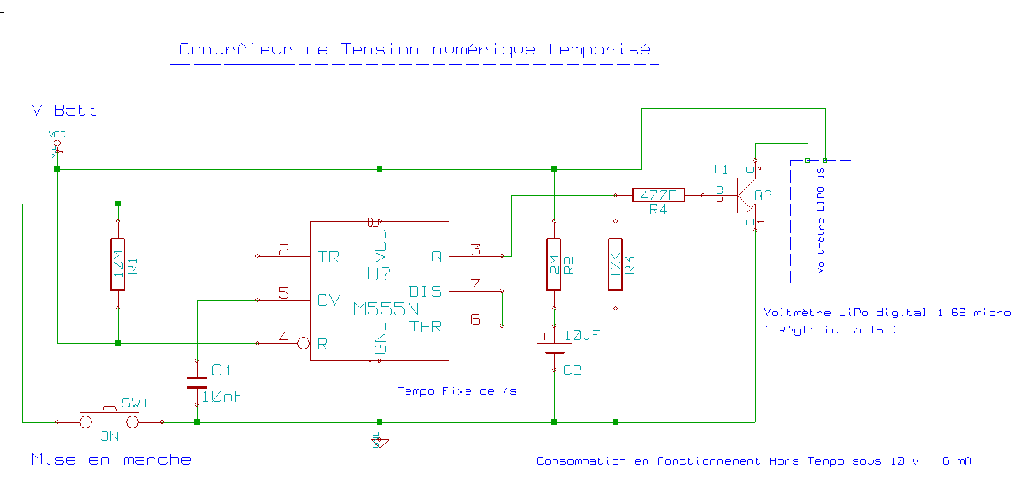

Schéma de principe :
Il est en tout point équivalent au contrôleur de tension numérique temporisé !

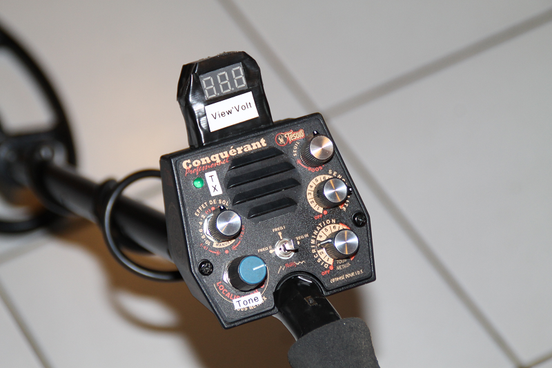

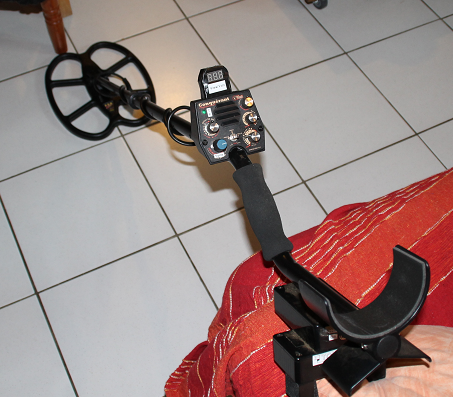

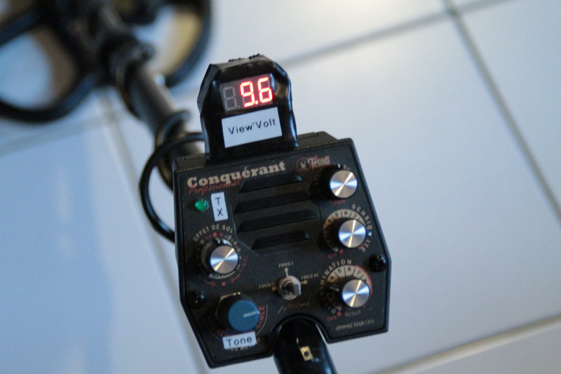

Photo d'ensemble :
Vue d'ensemble:
Vue en détail
