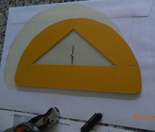

Avec une chute d'altuglass on peut se sonfectionner un gabarit pour bobiner chacun des enroulements.
Après montages des joues, fixation sur un axe bloqué dans le mandrin d'une perceuse 12 volts.
Compte-tours à ILS intégré.
A suivre.
Outillage : scie sauteuse, altuglass 5 mm, etc.
