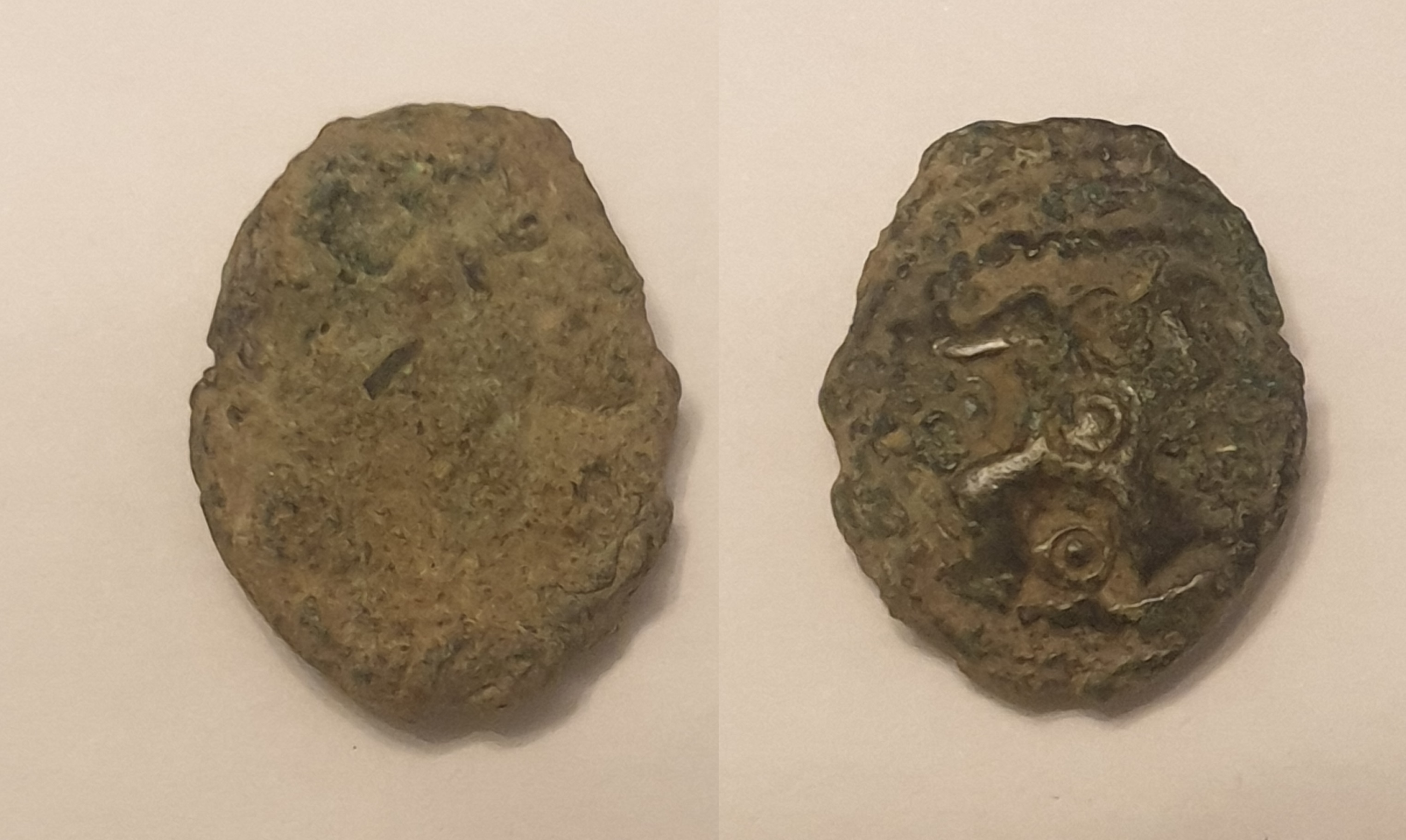

Dans le cadre de mes prospections autorisées sur un oppidum en Suisse, j'ai trouvé ce que je pense être un chaton de bague en bronze. Beaucoup de concrétions sur le revers, mais pas de trace de fixation du style fibule ou clou et les bords latéraux semblent cassés.
J'en appel à votre expertise pour confirmer ou infirmer si c'est un chaton de bague, ou autre. De plus, en ce qui concerne sa datation, je n'ai pas trouvé de parallèle pour ce motif et s'il pourrait correspondre à la datation du site (occupation estimée entre - 50 et - 27) alors que le style me fait plutôt penser à la période du haut moyen-âge.

Perso, je trouve que cela fait plus monétaire qu'autre chose : grènetis, un personnage ( ? ) , annelet entre les jambes et un globule sur sa gauche... :0

Une chose que je suis sur, ce n'est pas une monnaie. Au revers, il y a beaucoup de concrétions, mais je ne veut pas plus nettoyer, je laisse ça aux restaurateurs. Ce qui me fait penser à un chaton de bague, c'est les deux cassures sur les extrémités. Je vous mets d'autres photos de cet artefact.

Au vu des nouvelles photos, le doute n'existe plus pour moi.
Et je dirais potin à la svatiska des Suessions :

Vincent 29 a écrit : ↑09 déc. 2022, 00:01 Après réflexion...
J'y vois une gauloise à la swastika !
Comme celle-ci :
Mince grillé...... :gene:
Je pensais exactement à ça, une "swastika"
Comme celle-ci :
Effectivement, très très bonne piste , merci Vincent :amen:
Par contre, je suis absolument sur que ce n'est pas une ou des monnaies. Mais peut être un bijoux monétiforme .
Je vais chercher de ce côté.
 #1792550  par Vincent 29
Dans ce cas là, il nous faudrait d'autres photos pour mieux appréhender cette monnaie !
Il y avait la possibilité de plusieurs monnaies collées, ou alors un défaut à la fabrication !

Vincent 29 a écrit : ↑09 déc. 2022, 18:11 Dans ce cas là, il nous faudrait d'autres photos pour mieux appréhender cette monnaie !
Le hic ici, c'est que les potins étaient coulés ( et donc un double grènetis :/ ), ou un bronze mal frappé ?
Ton idée d'un amas de monnaie était une vraie bonne idée, mais le profil ne semble aller vers... :0
Ceci étant, un chaton de bague à cette époque, je n'y pense même pas... :-|
