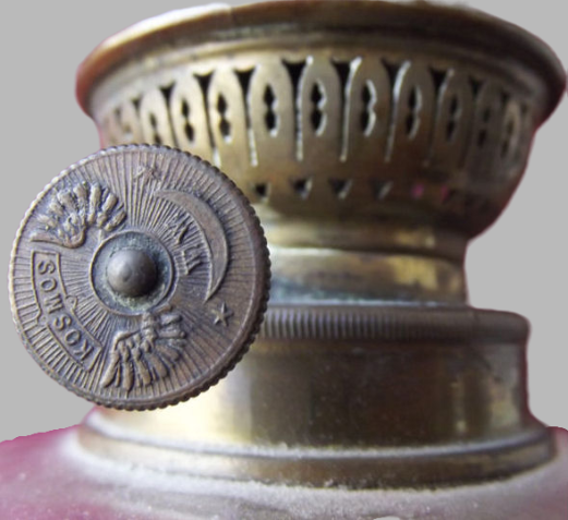

Bonjour nous deux detectoristes amateurs et commençons tout juste, désolé si nous n'avons pas encore les codes et le vocabulaire mais nous allons essayer d'apprendre et de prendre de l'expérience.
Nous avons trouvé un objet un peu mystérieux, même s'il semble sans grande valeur nous nous demandons vraiment ce que cela peut être.
L'objet mesure environ 3 centimètres et est assez lourd. Nous ne savons pas trop quel métal. Il y a une inscription que je pourrai vous mettte en gros plan, on dirai qu'il est écrit KOSMOP??
Je vous remercie par avance pour votre aide.
https://ibb.co/djg2nJs

 #1809549  par Baillius
Les Dahu a écrit : 11 juil. 2023, 12:50 Bonjour nous deux detectoristes amateurs et commençons tout juste, désolé si nous n'avons pas encore les codes et le vocabulaire mais nous allons essayer d'apprendre et de prendre de l'expérience.
___
https://ibb.co/G7rqSXL
Désolé j'éprouve des difficultés pour la pièce jointe
:hello: Les Dahu
C'est la molette d'une bobèche de lampe à pétrole de la marque Kosmos (19eme)

 #1809555  par Christophoros
Petite précision, "Kosmos" est la marque déposée de la bobèche ou bec de lampe (le brûleur quoi ;) ), mise au point par la Sté Wild & Wessel à Berlin en 1865 de ce que j'ai lu.
Le logo est d'ailleurs celui de Wild & Wessel (on distingue les initiales "W.W" sur l'image présentée par Baillius), entreprise qui a été reprise en 1903 par Hugo Schneider qui a continué à fabriquer des lampes sous ce logo.
http://www.lumieredeloeil.com/lumiara/fr/manufr.htm
Le modèle du votre est présent sur cette page, vers la fin:
http://www.wt-pempel.de/dsr.htm
