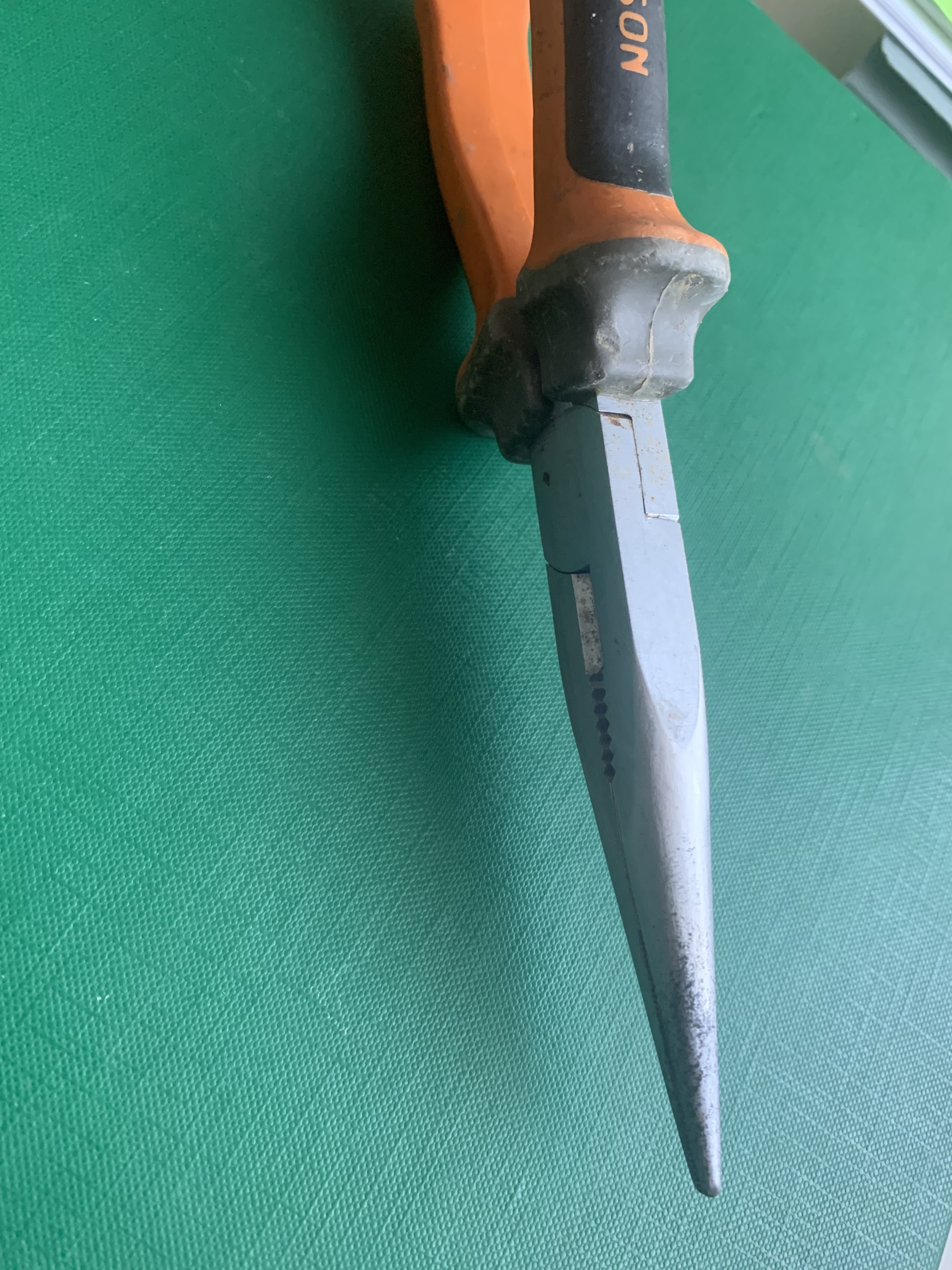

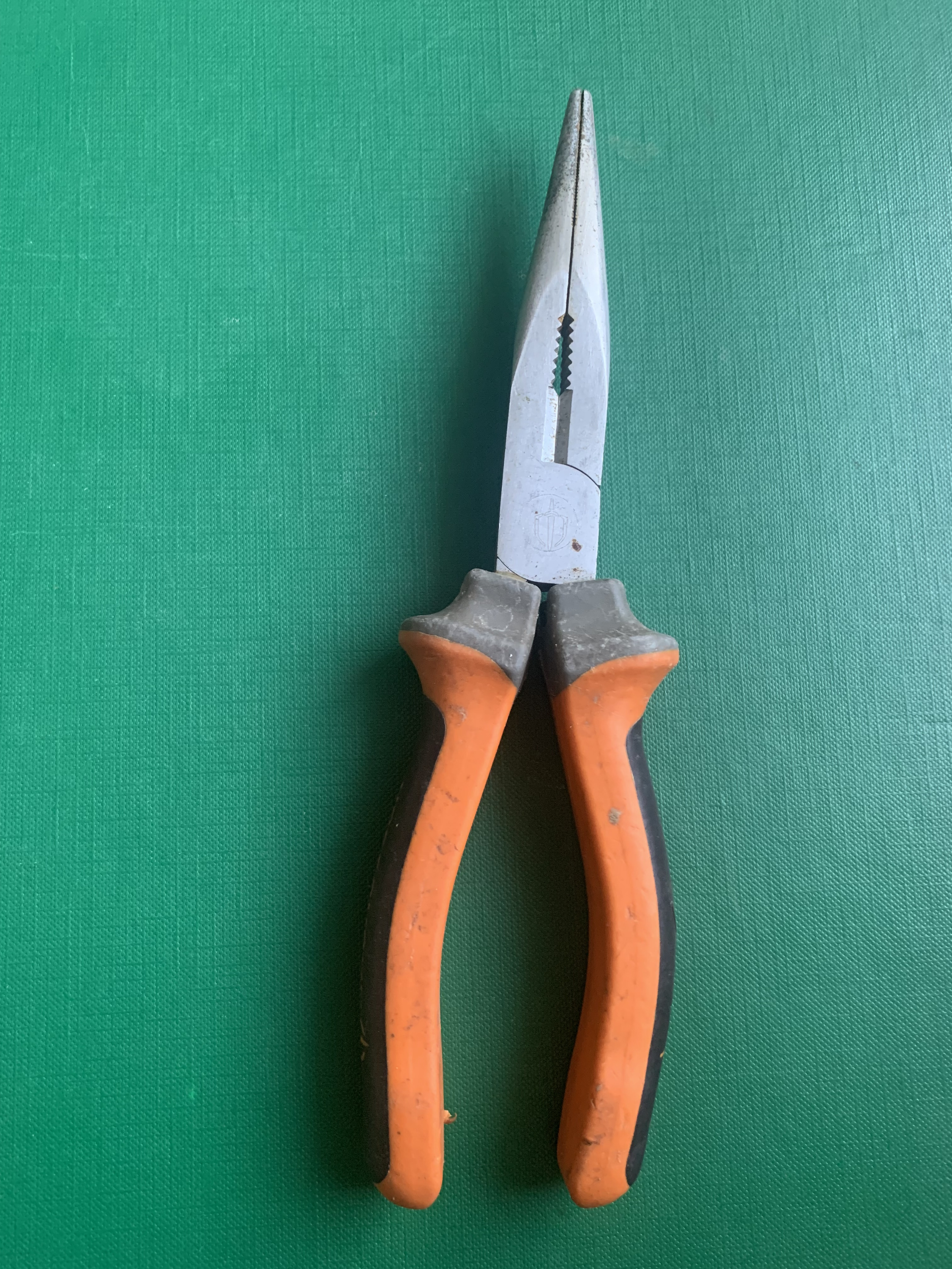

Tu peux essayer avec ce genre de pince qui a un arrondi (enfin plutôt ovale) , tu pousses la bague sur l'embout de la pince doucement en plusieurs fois tout en la changeant de position jusqu'à tant que tu obtiennes un rond presque parfait , au début si il le faut tu ouvres la pince pour atténuer les plus grosses vagues, faut prendre ton temps, ça va le faire :happy1:
bien sûr il ne faut pas quelle soit fissurée
Moi personnellement je les redresse comme ça, c'est pas parfait, parfait , mais ça reste correcte
Voilà l'outil ça se trouve facilement dans un magasin d'outillage , prend un modèle plutôt gros, le mieux c'est d'amener une bague avec toi , demande autour de toi, peut être que quelqu’un a ce genre de pince
Bon redressage à toi :hello:
