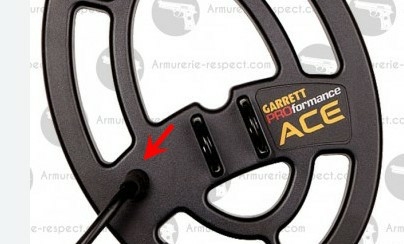

Je voulais savoir par ailleurs s'il était possible de retirer le protège disque histoire de nettoyer l'intérieu? Si oui, comment fait-on?
 #1821602  par MoiMeme30
Oui tout à fais possible et même recommandé :gene:
Generalement Ça se declips en tirant dessus doucement
Je sais pas si tu as le même système, mais 99% du temps, c est pareil
 #1821722  par zgliv
Ha super merci pour la vidéo :coeur:
