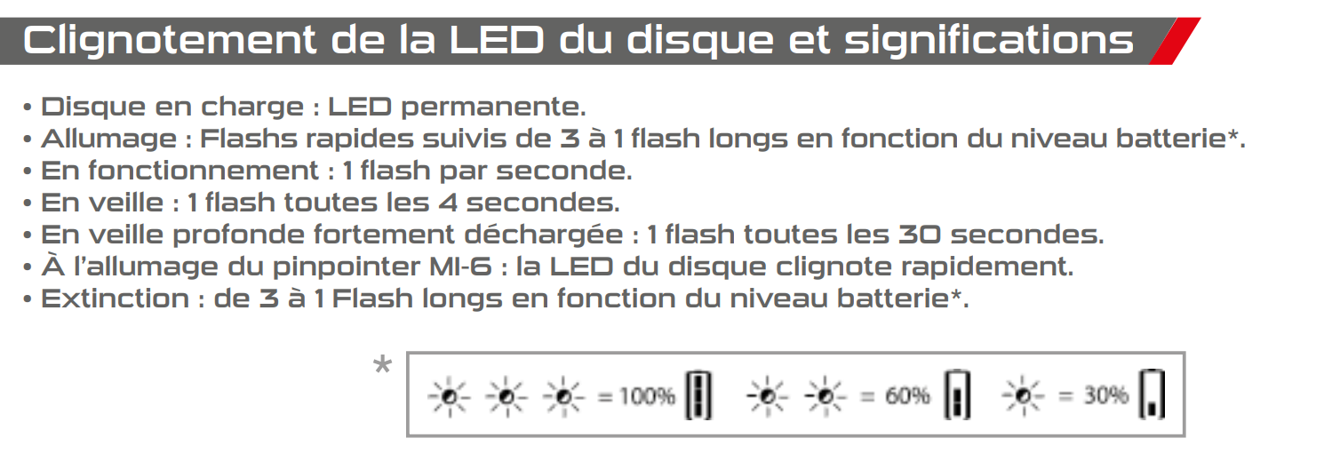

Ton problème n'est pas trop explicite
Batterie pleinement chargée , combien d'heures d'autonomie as tu avec ton disque ?
Pour répondre à ta question , oui la batterie peut être remplacée, mais je suppose que tu es toujours en période de garantie.(2 ans pour la batterie)
 #1823737  par Baillius
Pendant la charge la led doit etre fixe , si elle clignote c'est qu'il n'y a pas le contact entre la pince et le disque (la charge ne se fait pas).
La led clignotera pour signaler la fin de charge .
 #1823741  par Baillius
Pendant la charge c'est uniquement la led qui indique la charge et la fin de charge . Le bargraphe de la télécommande est un indicateur visuel en dehors de la charge .
 #1823743  par Baillius
Quand ton disque est déchargé , la led ne clignote pas pendant la charge mais qu'une fois la charge finie.
Si tu l'allumes , l' activité sur la télécommande est normale puisqu'elle communique en Bluetooth avec le disque mais l'indication n'est pas à prendre en considération pour l'état de charge.
 #1823746  par Baillius
si elle clignote après plusieurs heures de charge c'est normal, elle indique que le disque est chargé.
tu verras l'autonomie de ta prochaine sortie. :)
Pour info, lorsque la batterie est neuve, en multifréquence , suivant le programme utilisé il devrait tenir entre 8 et 12H d'autonomie .

Baillius a écrit : 26 déc. 2023, 20:57 Pendant la charge la led doit etre fixe , si elle clignote c'est qu'il n'y a pas le contact entre la pince et le disque (la charge ne se fait pas).
en faite sur mon deus 2 quand sa charge il y la lumiere qui baisse et augment een intensitée tte les >4/5 seconde, mais une fois le disque chargé la led clignotte differement sa ce voit bien quand le disu=que est chargé a blok!!

oui, ce qui est chiant c'est pour connaitre le taux de charge du casque, on sait jamais exactement!!... :nono:
 #1823907  par Baillius
voconces26 a écrit : 28 déc. 2023, 10:18 oui, ce qui est chiant c'est pour connaitre le taux de charge du casque, on sait jamais exactement!!... :nono:
:hello: voconces26
Quand il est pleinement chargé , il clignote aussi et il a une autonomie de 14H donc plus longue que celle du disque et la télécommande . En le rechargeant en même temps que ces derniers, tu n'auras aucun soucis d'autonomie.
