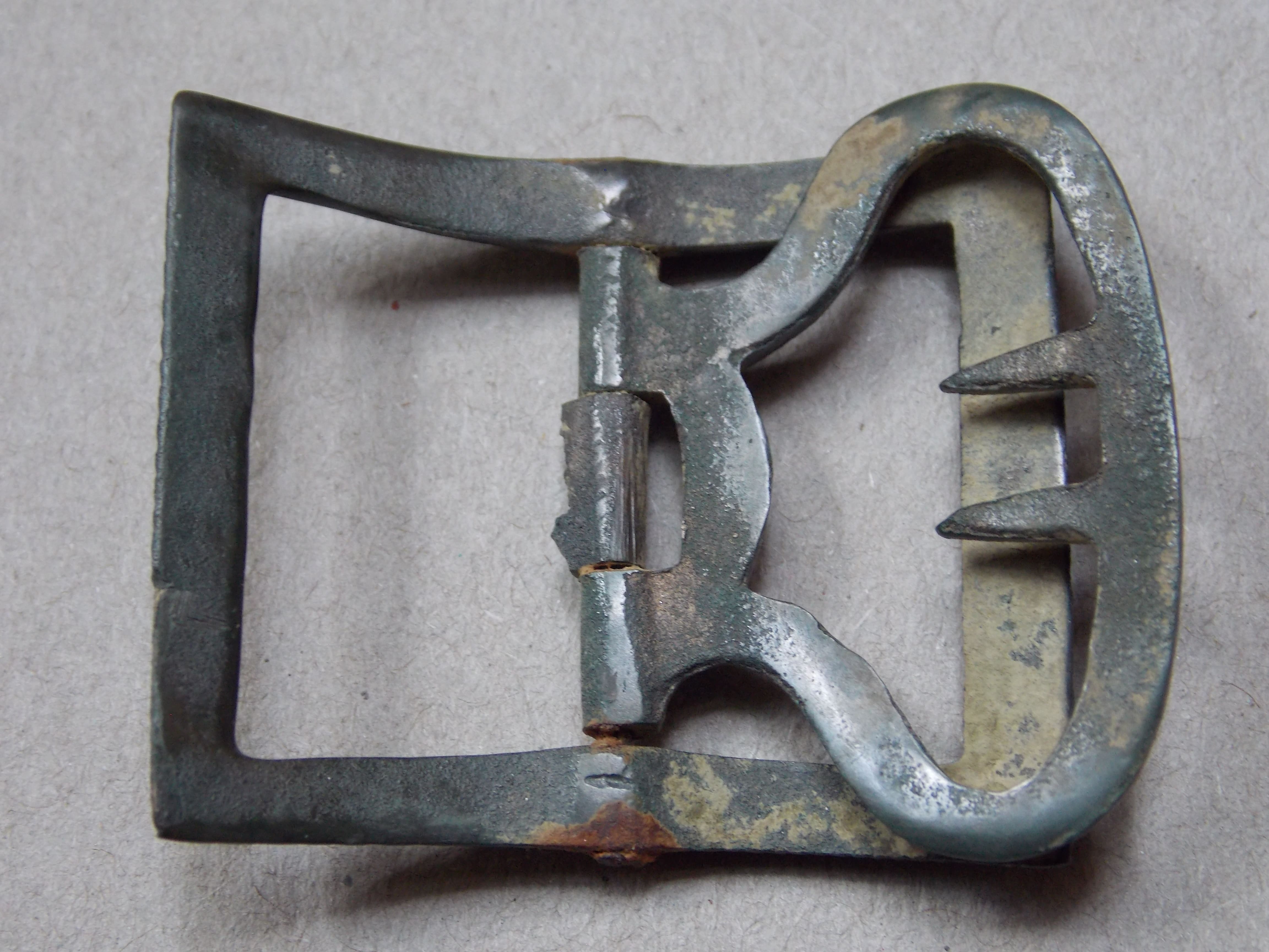

Petite sortie aujourd'hui et je trouve un truc assez incroyable! Une superbe boucle! Je la trouve exceptionnel et ça m'intéresse d'en savoir un peu plus sur cet objet.
Et si vous avez un petit conseils sur ce que je pourrais mettre sur les parties qui rouille (axe central) pour les conserver je suis preneur ;)
Dimensions: 4,5 cm long (sûrement un peu plus car elle est courbée) // 3,8 cm de haut
Poids: 21,31 gr
Métal: Bronze je pense (patine très verte on dirait)
Provenance: Genève Suisse

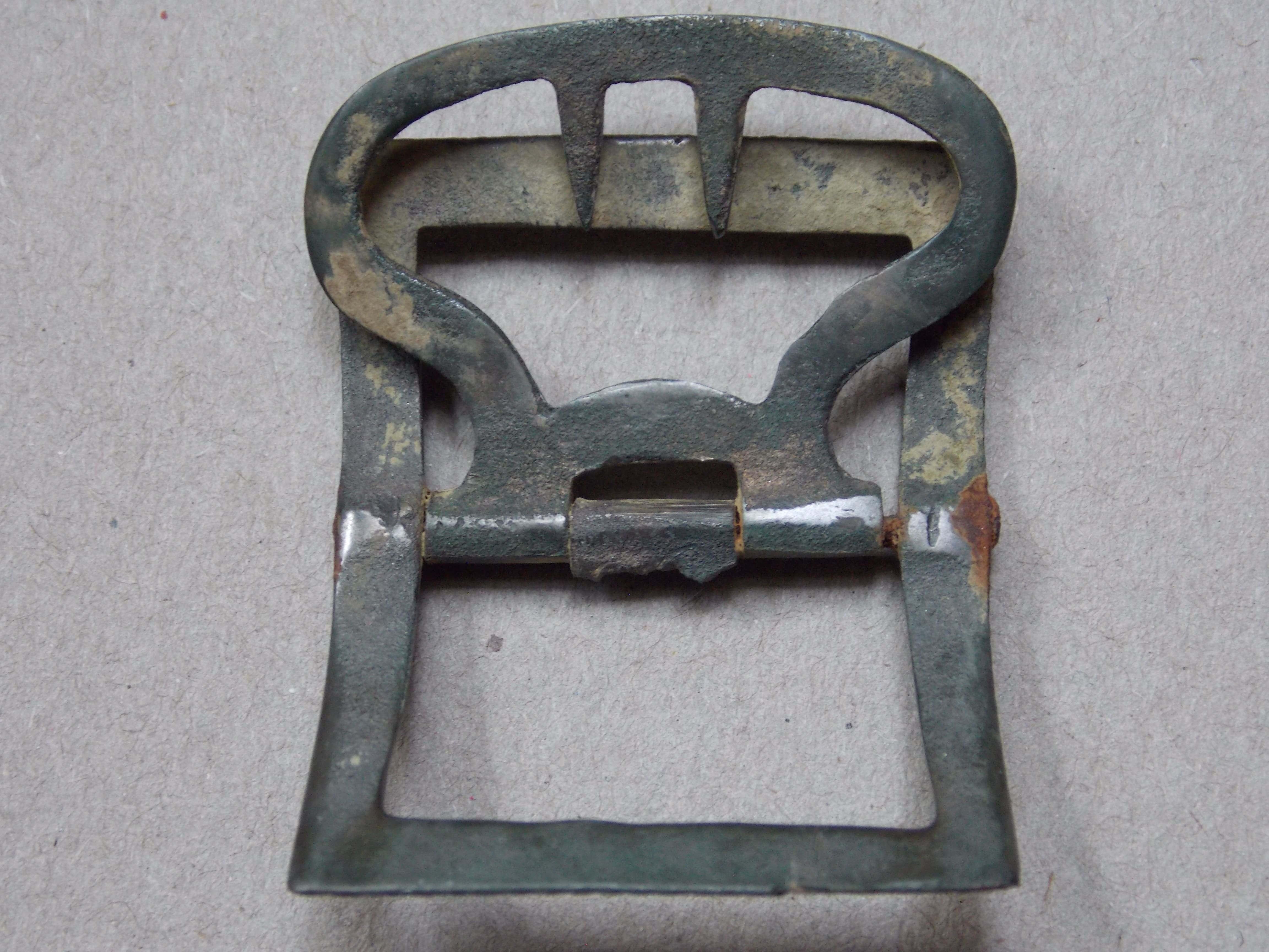

Elle est magnifique , c'est très rare de les avoir entières.
C'est une boucle bipartite avec chape en marmite et ardillon bifide XVIII ème.
 #1843121  par Baillius

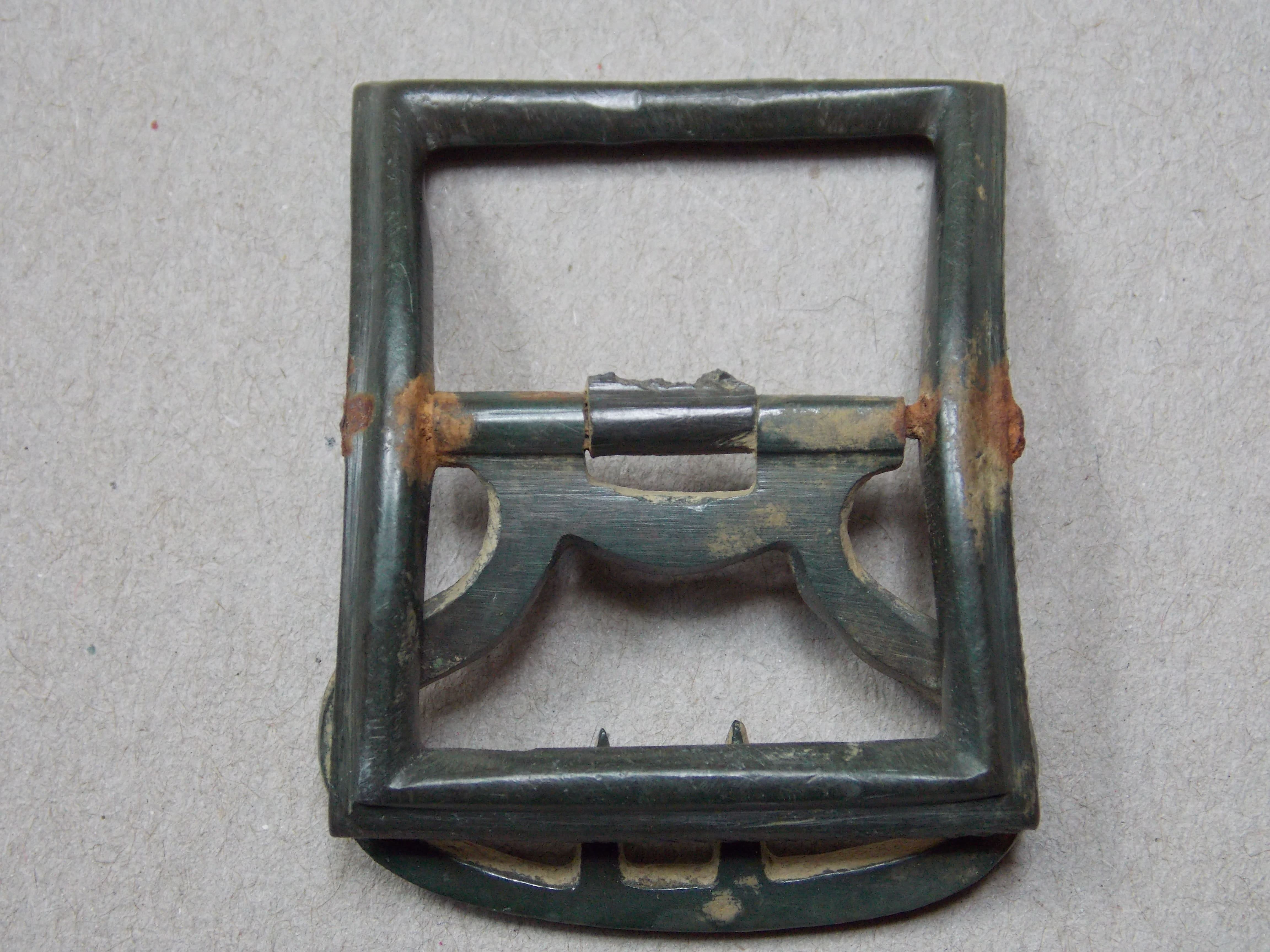

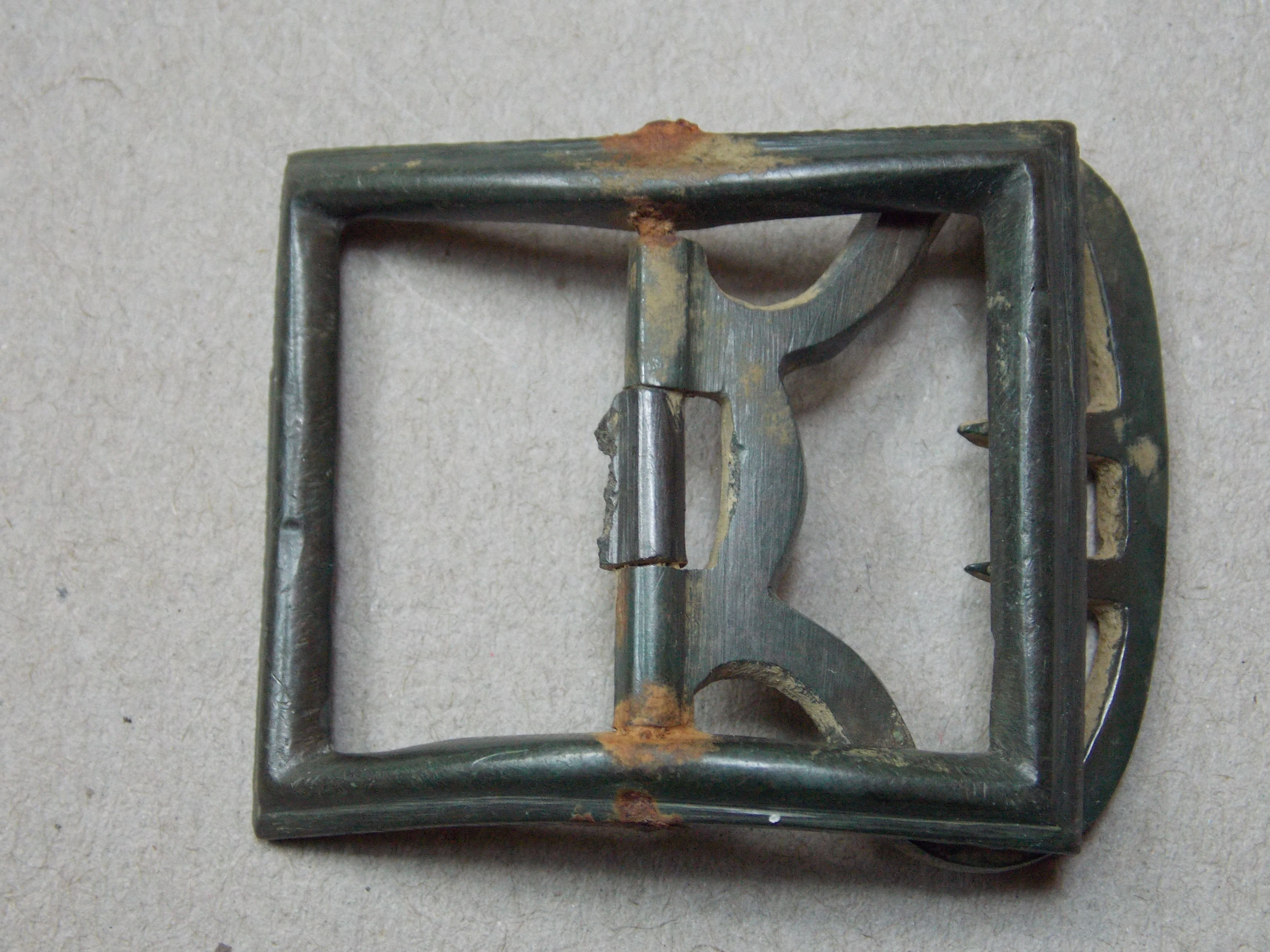

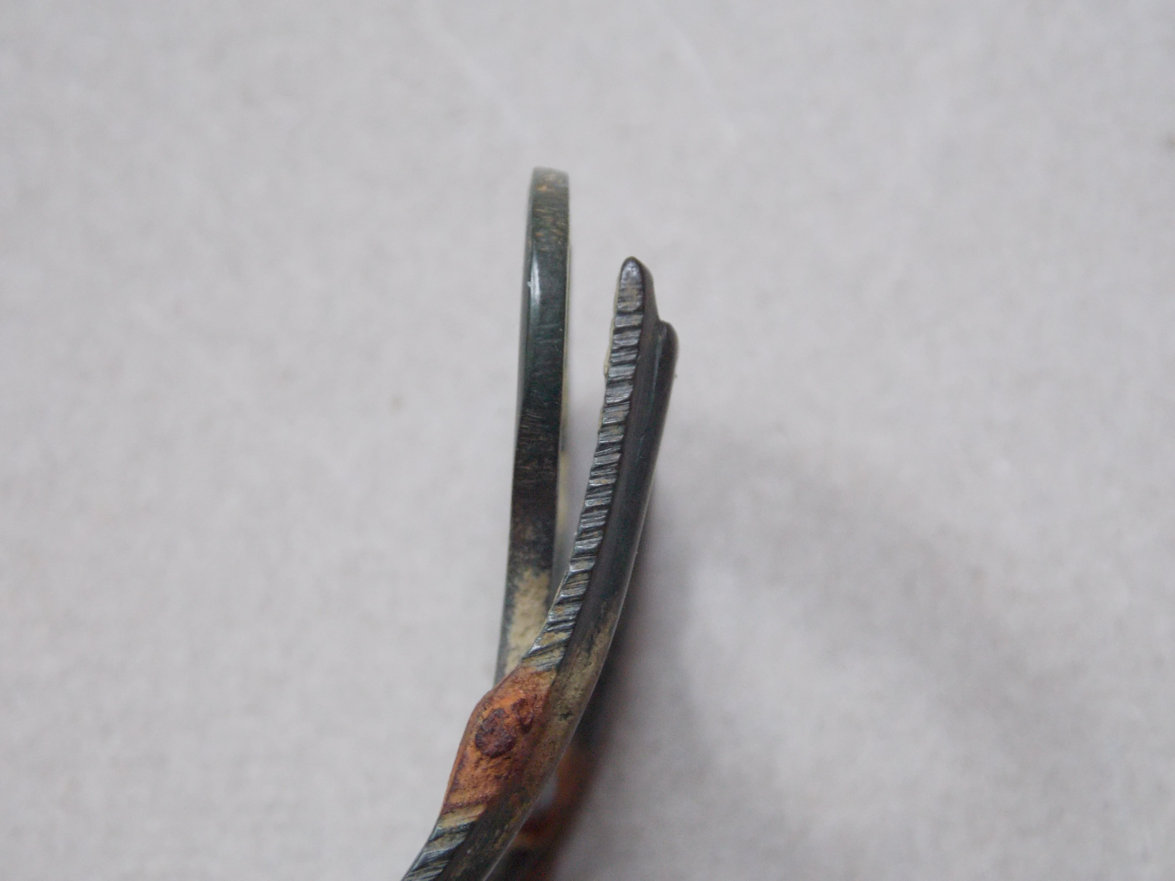

Je rajouterais boucle de chaussure
C'est l'axe porte ardillon traversant le cadre qui est en fer et se dégrade dans le temps .
il faudrait neutraliser l'oxydation, chasser l'humidité en chauffant au décapeur thermique et étanchéifié de l'air ambiant avec du Paraloid B-72 .
