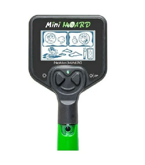

Le Détecteur Nokta Mini Hoard prévu pour les enfants de 4 à 8 ans que je trouve sympa et très ludique lui aussi est commercialisé aux alentours de 139€ .

Je pense vraiment que Nokta a bien ciblé cette tranche d'age et leur détecteur Mini Hoard possède un écran très ludique pour intéresser un enfant.

Le mini c'est un tout ou rien , creuse ou creuse pas avec la possibilité de discriminer les métaux ferreux, il est plus limité.
Le midi lui a déjà quelques fonctionnalités, une triple tonalité pour différencier le signal auditif ( grave, medium ,aigu), une petite discrimination pour éliminer 2 cibles indésirables, un réglage de la sensibilité avec 3 niveaux de puissance , un indicateur de profondeur .
