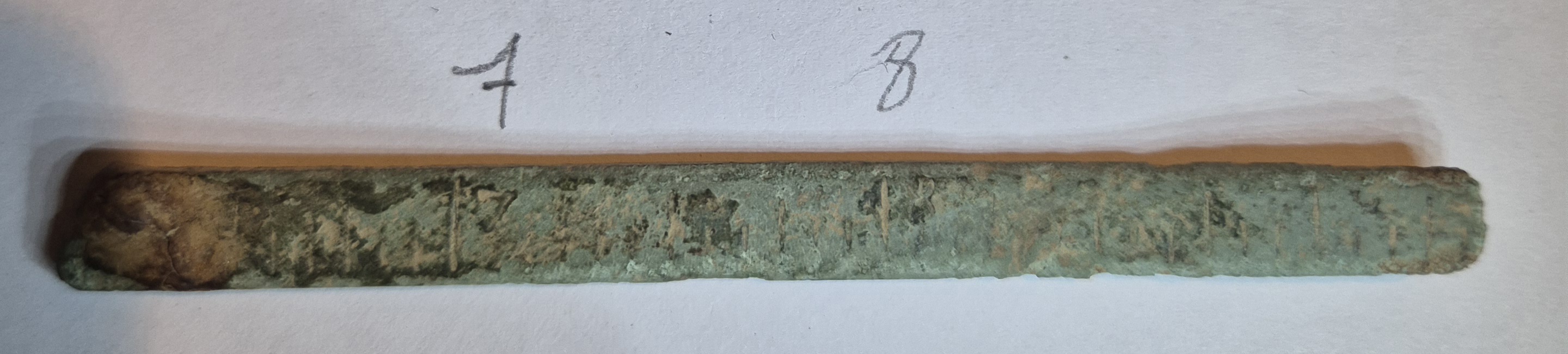

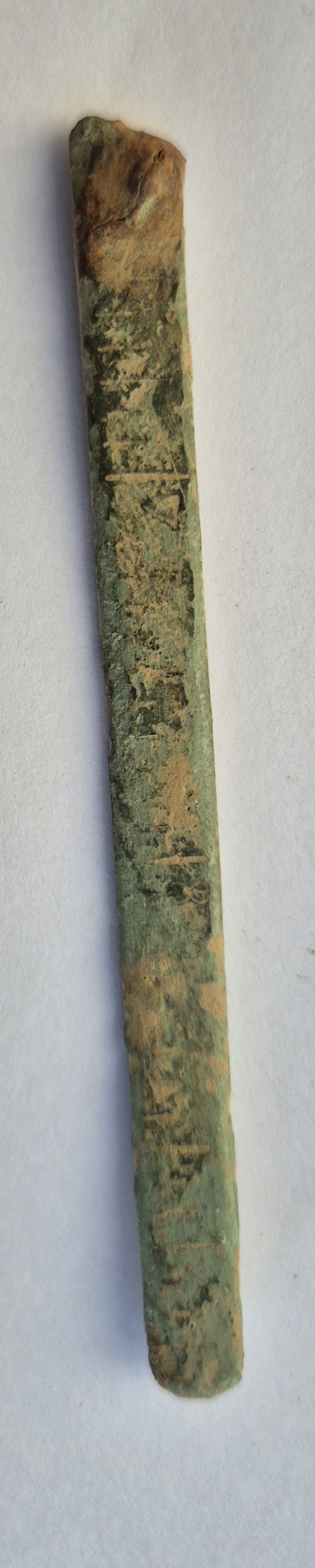

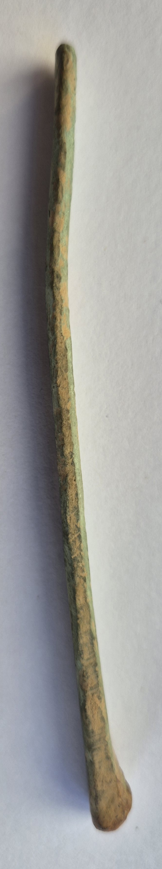

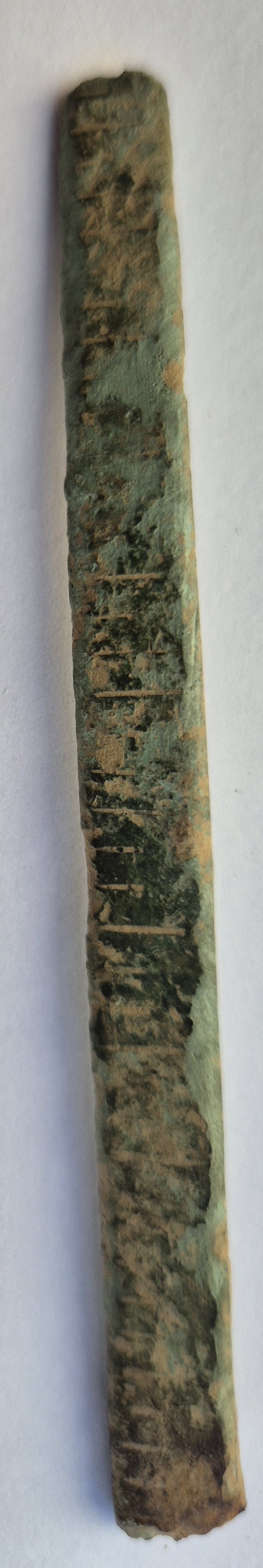

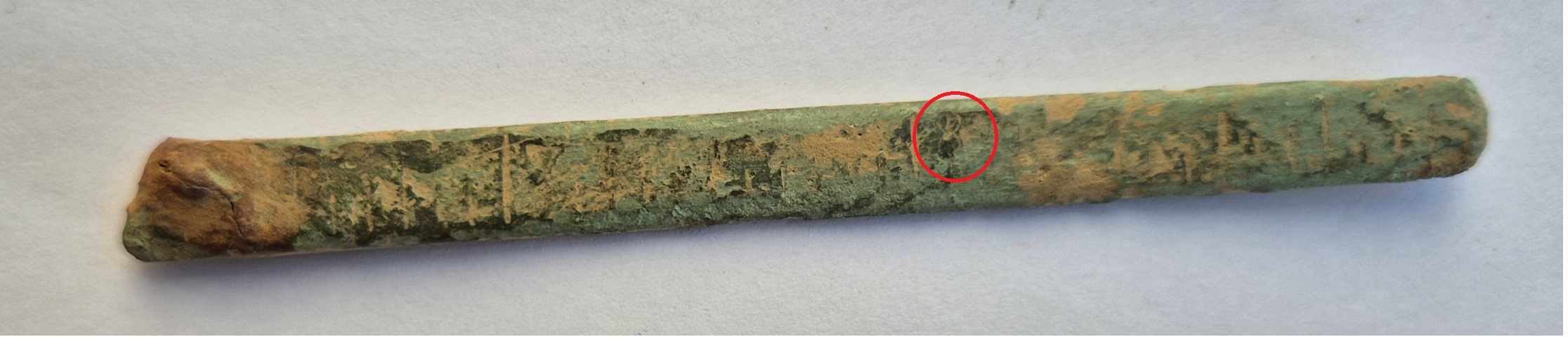

Bonjour tout le monde,
J ai découvert ce bout de bronze dans le 56
Il mesure 9 cm de long sur 0,7 de large et 0,3 d epaiseur pèse 9.75 gr
J voulais le mettre au recyclage mais ce qui m intrigue c'est ces trait gravé dessus et le point de rouillé sur l une des extrémité
Dernière modification par Jerome56 le 25 janv. 2026, 20:17, modifié 1 fois.
 #1877847  par Mr Liouche
Salut, quelle est la longueur entre les stries ?
 #1877848  par Dagon16
Il faudrait pousser une peu le nettoyage pour mieux faire apparaître les graduations et les possibles inscriptions (est-ce un 8 ou des annelets dans la zone entourée en rouge ?) : cela permettrait de savoir si l'on est sur une unité de mesure pré ou post révolutionnaire.

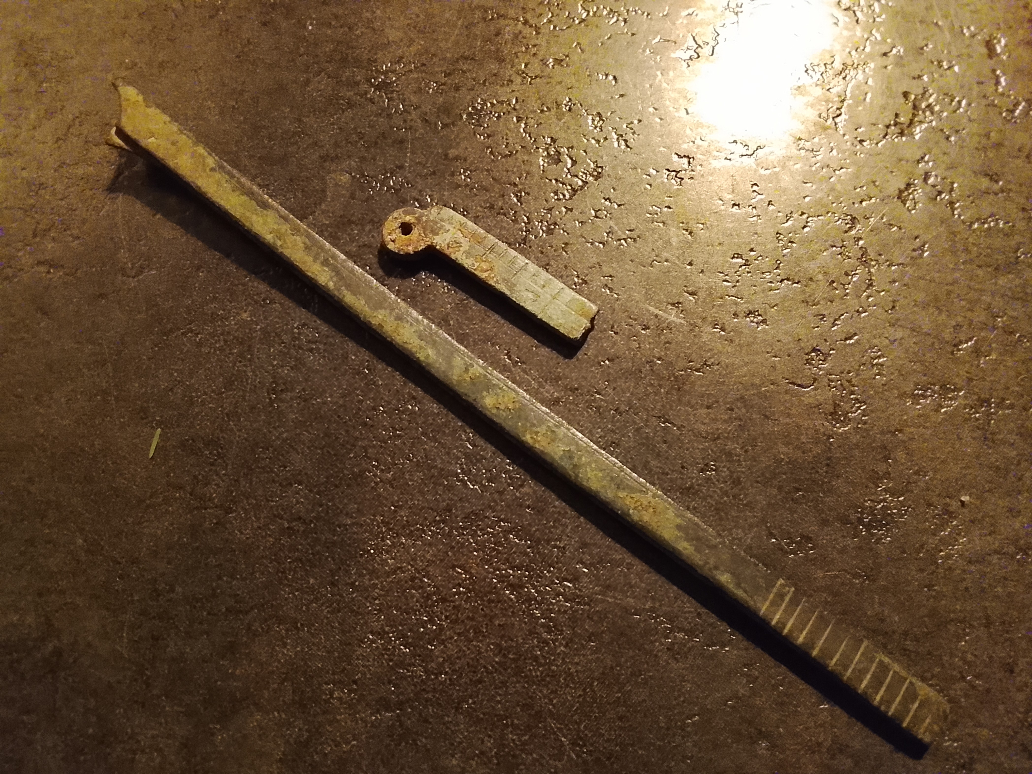

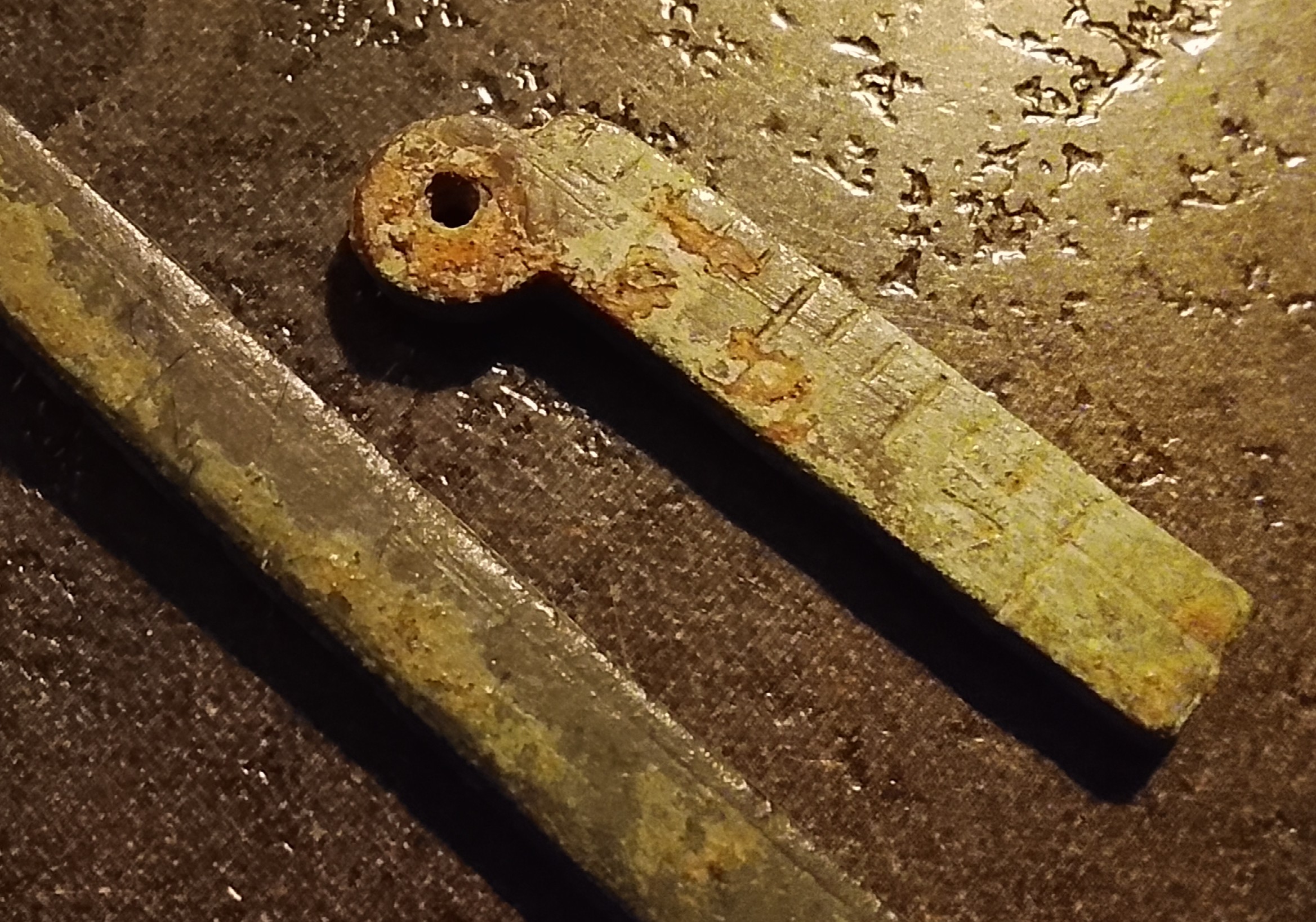

 #1877849  par Vincent 29
Pour en avoir déjà trouvé 2 morceaux, il s'agit d'un morceau de " Pied du Roy "
 #1877851  par Christophoros
Mr Liouche a écrit : Aujourd’hui, 18:45 Salut, quelle est la longueur entre les stries ?
Effectivement, une mesure des graduations permettrait d'être fixé. ;)
(graduations de chaque côté, qui peuvent être différentes...)

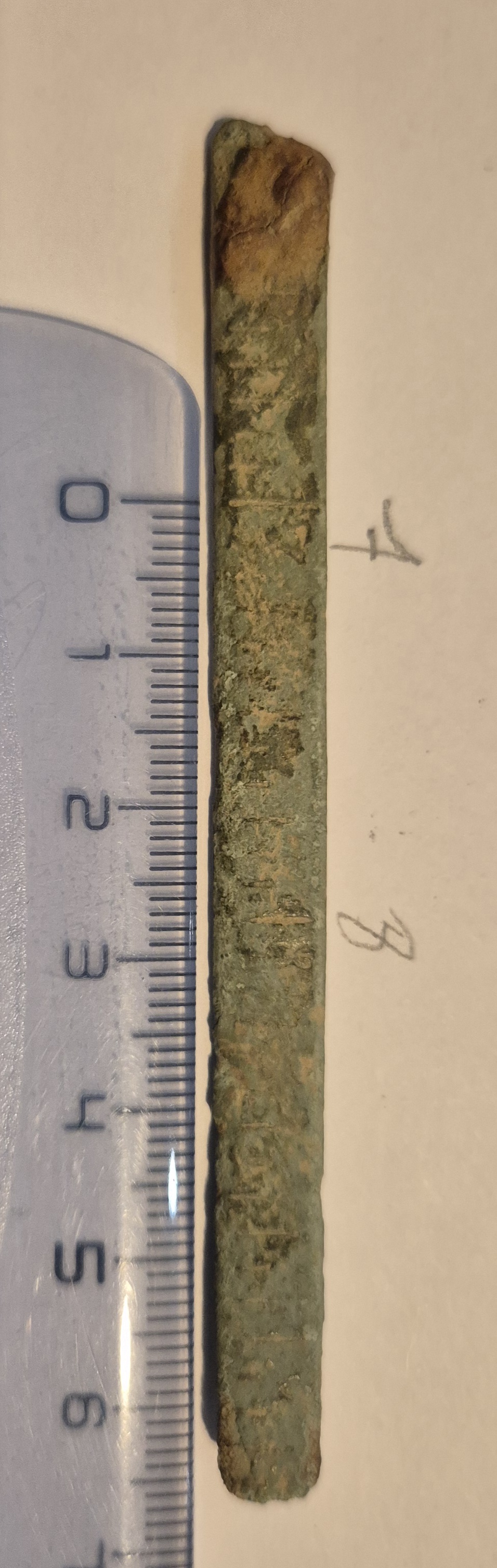

 #1877854  par Jerome56
Merci pour vos recherches
Les traits sont espacé de 3 mm entre chaque bizarre ?
Les traits sont espacé de la même façon de chaque côté
Comme on voit sur la photo on distingue clairement un 7 et plus légèrement un 8 ils sont espacé de 2.7 cm
 #1877855  par Jerome56
Je sais que la règle c est pas bien :(
Mais ça peut être aider :alcool1:
 #1877860  par Vincent 29
Voici les deux morceaux que j'ai trouvé dans un sous bois du Finistère....
De plus près....
 #1877861  par Dagon16
Jerome56 a écrit : Aujourd’hui, 19:10 Merci pour vos recherches
Le pied du roi équivalait à 32,48 cm, divisé en 12 pouces de 27,06 mm, eux-mêmes divisés en 12 lignes de 2,25 mm.
Cela correspond, l'objet est donc un demi-pied de roi vu ses dimensions.
 #1877862  par Jerome56
Dagon16 a écrit : Aujourd’hui, 19:47
:hello: Merci beaucoup dagon16 c est exactement ça , c est une graduation ancienne ?
Y a une datation même approximativement de cet objet ?
 #1877863  par Vincent 29
J'espère que j'aurai droit, moi aussi à un petit remerciement, car j'ai pris le temps de monter à l'étage, de chercher dans mes trouvailles pour prendre en photo mes deux trouvailles.... :siffle:
 #1877864  par Dagon16
Jerome56 a écrit : Aujourd’hui, 19:51 c est une graduation ancienne ?
C'est une unité de mesure qui avait cours avant l'adoption du système métrique décimal à la Révolution.
On peut dater celui-ci du XVII ou XVIIIe, même s'il a fallu attendre une loi de 1837 pour imposer définitivement le système métrique décimal par rapport au pied métrique (les 2 systèmes coexistaient encore à l'époque, tout comme leurs instruments respectifs).
 #1877865  par Jerome56
Vincent 29 a écrit : il y a 49 minutes J'espère que j'aurai droit, moi aussi à un petit remerciement, car j'ai pris le temps de monter à l'étage, de chercher dans mes trouvailles pour prendre en photo mes deux trouvailles.... :siffle:
Tu vas pas me croire :nono: mais je l ai fait, le message n est pas parti....
Merci beaucoup Vincent29 pour ces recherches et ces très jolies photos :super:
