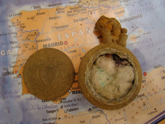

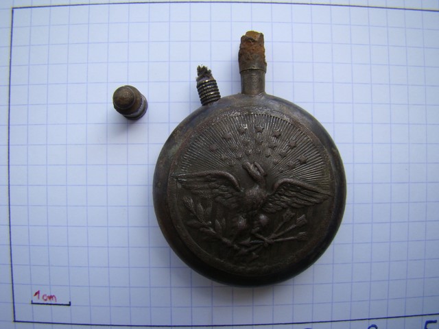

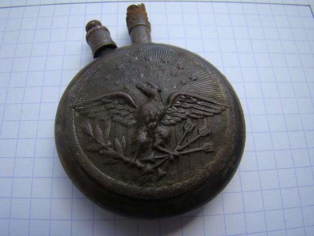

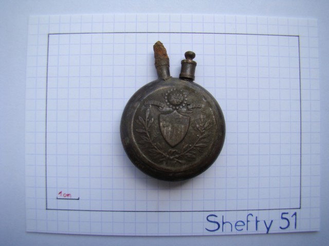

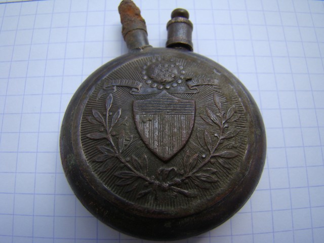

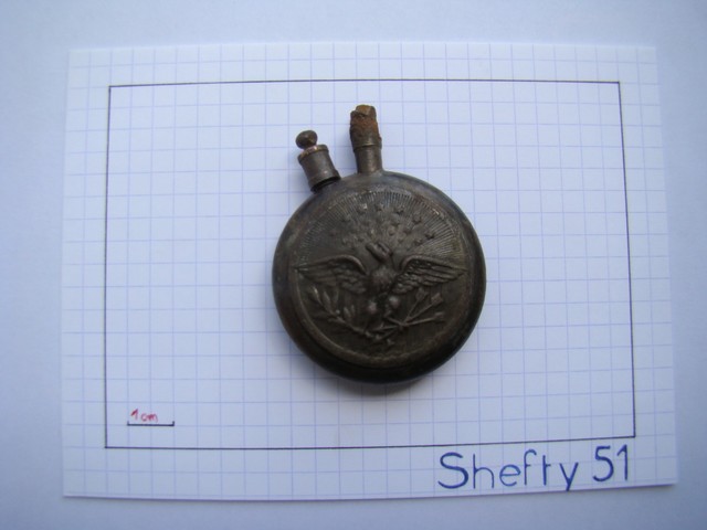

Ce matin j'ai fait une magnifique trouvaille un briquet de Poilu Américain en forme de montre à gousset ! Après un bon coup de nettoyage il est magnifique.
Le voici :
J'ai réussi à dégripper la petite molette qui protège la mèche on peut y voir des traces d'utilisations la mèche est brulée. Il manque juste la pierre
Voila bonne journée

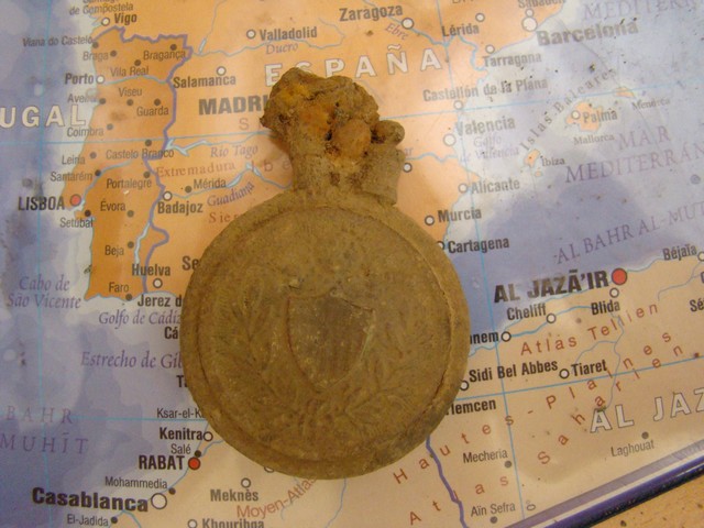

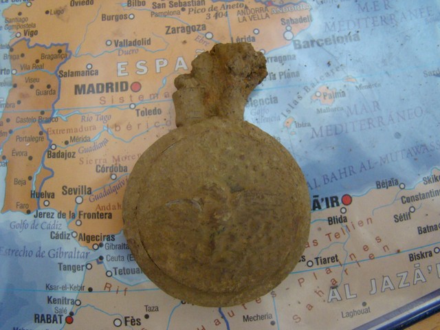

Pour la resto c'est simple j'ai frotté la terre avec une brosse à ongles, ensuite j'ai fini avec la dremel munie d'une brosse laiton.
Je n'y touche plus la patine est sympa et puis c'est un objet de fouille donc je préfère lui laisser cet aspect.

Et bien pour le nettoyage c'est tout simple. Dans le cas du briquet, je l'ai simplement brossé à sec avec une brosse à ongles pour enlever le plus gros de la terre, ensuite avec la dremel munie d'une brosse en laiton j'ai passé un coup partout sur le briquet pour enlever la terre qui ne partait pas.
Pour finir, j'ai fait tremper le briquet dans l'eau pendant 30 minutes pour ramollir la terre trop dur et j'ai repassé un coup de dremel.
Et on obtient ce résultat. Après en fonction de ce que tu veux nettoyer j'utilise plusieurs techniques.
