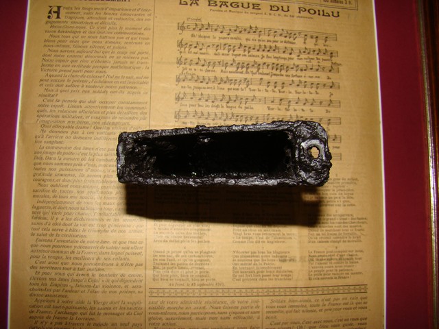

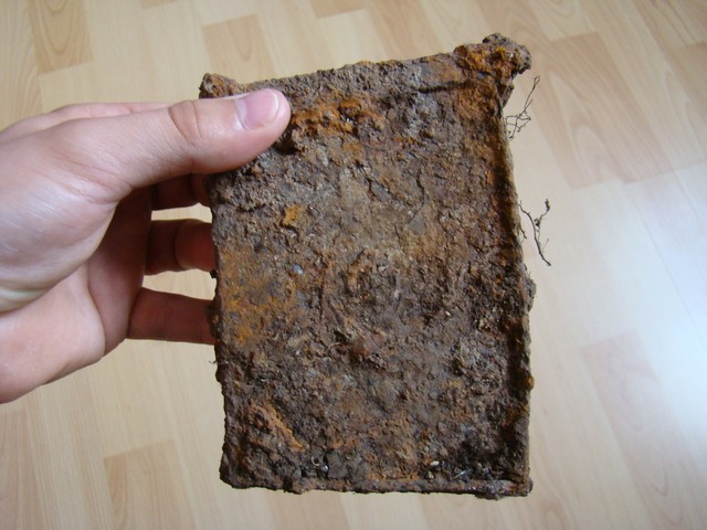

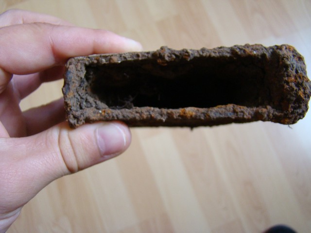

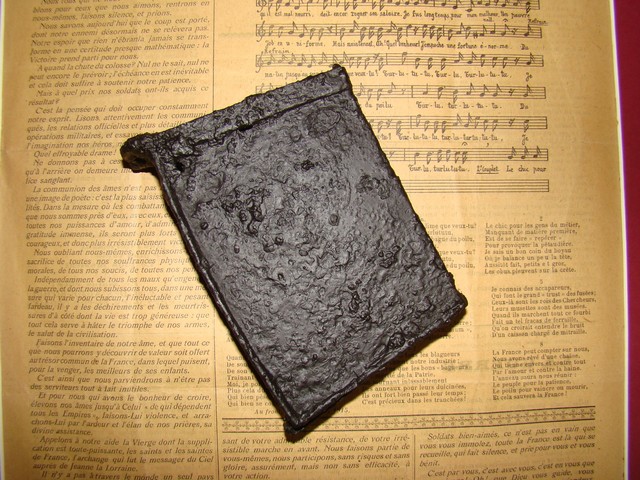

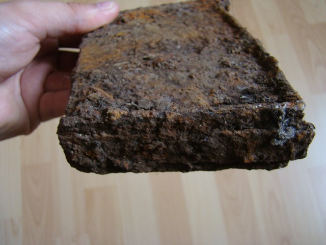

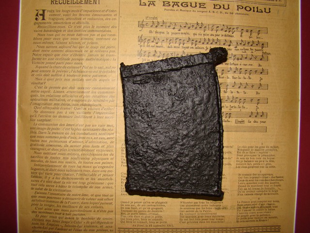

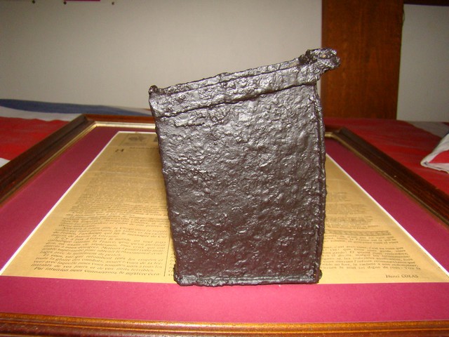

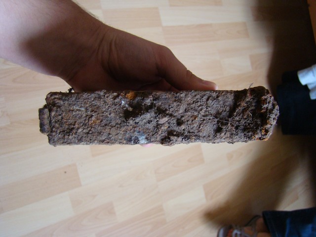

Voila la restauration de mon chargeur arrive à sa fin. J'ai procédé par électrolyse ce qui était une première expérience pour moi. Il a trempé pendant 5 heures, je ne l'ai pas laissé plus car je ne voulais pas que la carcasse soit trop attaqué et puis c'est une pièce de fouille qui pour moi doit garder un tel aspect.
Avant électrolyse :
Après électrolyse et mise en peinture :
Je suis satisfait du résultat. Sur les photos la peinture peut paraitre brillante mais elle est mate. Sur les quatre dernières photos le fond est une page de journal "Le Coq Gaulois" encadrée.

 #472145  par claudedittutu
Bravo ,belle restauration :super:
pour la durée de l'électrolyse il ne faut pas avoir peur quand il s'agit de métal ferreux ,je laisse mes pièces de fouille min. une nuit ,et le métal n'est jamais attaqué ,mais il est vrai que si la pièce est fortement rouillée il restera plus grand chose .
Claude
 #472409  par Vogesen
Belle restauration pour ce mehrlader , tu as raison de surveiller l'électrolyse car si pour du fer épais il n'y a pas de problème de le laisser plus longtemps , la tôle dont est faite ce chargeur mérite une attention lors de ce procédé . :hello:
