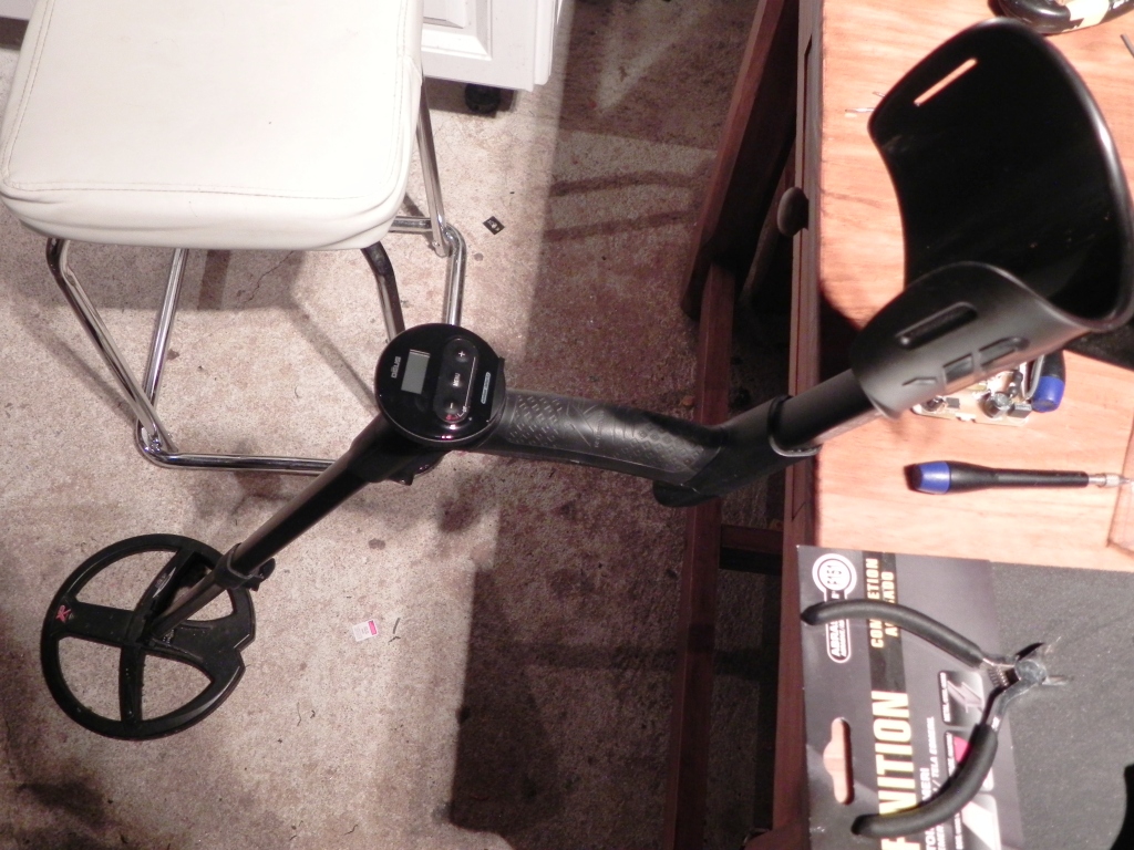

Vous avez peut être remarqué que le casque du DEUS est assez puissant. Au niveau 09, on entend distinctement les sons si bien qu'il m'arrive de détecter avec le casque autour du cou en été.
Ça m'a donné l'idée d'utiliser le module du casque sur haut parleur, accroché sur l'aimant de la canne.
L’intérêt est certain, ceci permet d'avoir accès à l'ID numérique, très utile pour reconnaitre une cible inopportune redondante (genre cul de cartouche), ou de ne plus naviguer en aveugle pour zapper sur les différents programmes ou réglages...
Ce serait aussi très utile pour utiliser un guide d'onde en cas de prospection avec le disque immergé...
Voir ici pour le guide d'onde : post507941.html?hilit=guide%20onde#p507941
Bref, une vraie petite télécommande...
J'ai donc fait un essai.
Premièrement, le casque comporte deux haut parleurs de 35ohms en parallèle soit 17ohms d'impédance au total. J'ai fouillé un peu partout et j'ai fini par dénicher un HP miniature de téléphone portable de 16ohms. Parfait pour mon essai.
Ensuite il m'a fallu sculpter un clipse adapté car je n'avais pas de backphone en trop.
J'ai utilisé les contacteurs originaux du petit HP de récup pour me faire mes contacts et une rondelle de bonne dimension pour aimanter tout ce petit monde sur la canne du DEUS... A noter que le maintien est très ferme...
Voici le résultat.
Bref après quelques heures de bricolage, j'avais en main une véritable petite télécommande hyper pratique et très jolie...
MAIS
Malheureusement, le son est trop faible. Monté dans le téléphone, ce HP avait un très bon niveau sonore mais caché derrière le module, le volume est trop faible.
Depuis, j'ai refait des essais avec un HP plus gros de 16ohms 25W, trouvé dans un jouet musical "casse c...." de chez "Mal'bouffe" mais c'est encore insuffisant. Le son manque de volume. Peut être qu'il faudrait bricoler un petit ampli...
Quelqu'un aurait il une idée ???

Il faudrait trouver un haut parleur petit et bien péchu pour refaire un essai.
J'aimerai bien savoir quelles sont les tolérances du module, quelles impédances, quelles puissances. Quelqu'un a t-il ces infos ?
Sinon, le plus simple serait peut être d'utiliser un backphone et de fabriquer le support qui va bien pour aimanter le tout sur la canne. J'y songe. Ce qui me retient c'est le montant des frais de port pour un objet à 13€.

Par contre, un haut parleur ça fonctionne avec un électro-aimant qui excite plus ou moins une membrane. Du coup, l'aimant de fixation de télécommande gêne peut être le bon débattement de la membrane non?!
C'est peut-être pour ça que le son est trop faible?
As-tu essayé ta bidouille sans mettre la "télécommande-casque" sur la canne?

Sinon, ou j'ai essayé loin de l'aimant de la canne il n'y a aucun changement.
Au passage, il est très facile de virer l'aimant du bout de canne et de le remplacer par un capuchon, une image un bouchon une montre ou que sais-je. Je ferais un sujet pour illustrer la manip mais pas tout de suite car je viens de le recoller :hehe: .

Peut etre que la solution la plus simple serais de simplement faire un super qui tient bien en place tout le casque sur le haut de canne ?
Ainsi au moins y'aurais moyen de remettre vite fait bien le casque sur la tete si besoin :]
:super: :super: :super:
 #512033  par quantum
Oui c'est bien l'idée mais le casque entier risque d'être encombrant et de s'accrocher partout !!! Enfin tout le monde ne se balade pas en forêt.
Et puis il faut que le résultat soit harmonieux... C'est mieux...
En fait, quand j'aurai un backphone en rab entre les mains je ferai un support qui intègrera les deux HP plus la pince. Ceci me permettra de connecter a volonté mon module de contrôle sur ce support pour en faire une télécommande ou de le monter sur mon casque pour un usage normal.
Et le tout si possible très simple à assembler pour que chacun puisse essayer...

Hello, malheureusement, il faudrait une liaison radio supplémentaire car, sans son boitier de commande, le casque ne comporte que les deux HP et rien d'autre.
Par contre Alain m'a expliqué qu'on peut mettre ce qu'on veut comme HP sans risque pour l'électronique du boitier apparament. Il m'a juste dit que le HP sera limité à la puissance de l'ampli du casque. C'est logique.
Je referai des tests quand j'aurai le temps.
