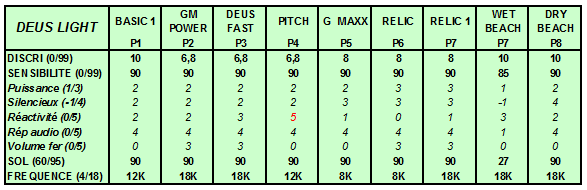

Voici mon nouveau tableau avec un troisième programme Puissance TX3 et réac 2.
Vos avis ?

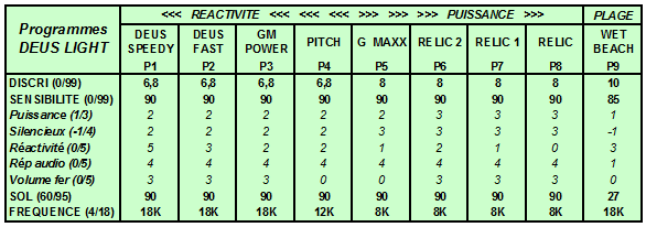

 #516589  par quantum
Hello,
Mes tests me laissent penser qu'en terre minéralisée la puissance 3 est nuisible mais on ne sait jamais si je bouge sur une zone pas du tout minéralisée je serai peut être heureux de l'avoir donc je conserve un programme supplémentaire en TX3.
Le programme P4 PITCH pourrait parfaitement comporter une réac à 5 pour me servir à la fois en zone très polluée et comme Pinpointer. Alain XP m'a confirmé l'utilité de cette réac rapide sur les zone polluées de ferreux. Et la vidéo de Rococo est on ne peut plus explicite...
Du coup pas la peine de trop chambouler mes programmes. Pour un minimum de modifs voici, En exclusivité mondiale, sous vos yeux ébahis, le tout dernier avatar des usines (a gaz) de Tarass... :hehe:

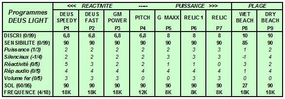

 #814190  par quantum
Ça vient j'ai presque fini, je poste dès que c'est prêt. :)
Celui que tu montres c'est la V2
Je ferai une nouvelle discuss pour que ce soit plus pratique et je mettrai le tableau pour la V3 et aussi pour la V2 vu que tout le monde n'est pas en V3.
