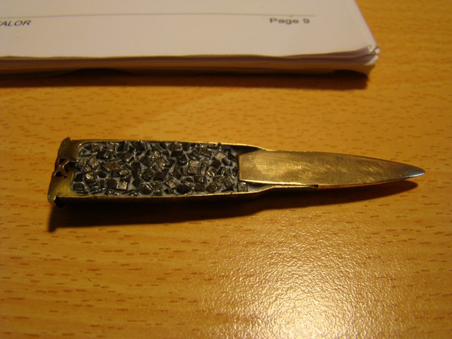

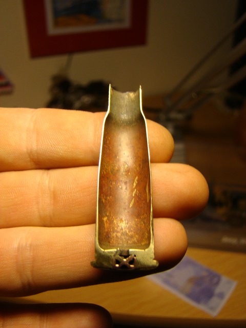

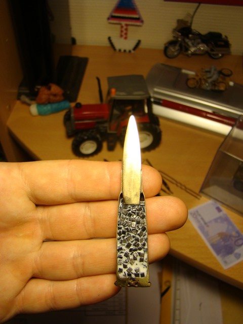

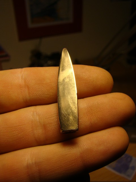

Bon encore un petit bricolage donc cette fois ci je me suis mis a découper une balle PERCUTÉE afin de pouvoir découper aussi l'amorce.

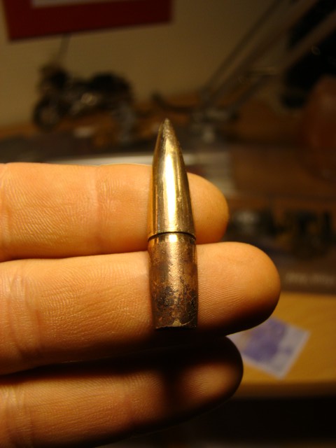

Je me suis également mis a couper en deux l'ogive qui est un travail de longue haleine. Je ne vous dit pas que j'ai galéré à la dremel à la lime puis à la perceuse et oui j'ai mis un gros disque à poncer sur une perceuse, j'ai mis l'ogive dans l'étau et hop on y va, à peine 5 minutes après le tour était joué. Je note tout de même que j'ai limé comme un c** pendant 1 heure avant
Voila le travail, place à vos commentaires.
Bonne soirée
Shefty

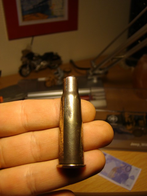

:super: comme as-tu fait pour nottoyer la douille ?
 #530736  par ledzep2b
En tout les cas elle brille et n'est pas dangereuse,beau boulot

tres beau travail est beau resultat :super: :super: :super: , mais la prochaine fois que tu fait ce genre de chose , tu peut utiliser une scie a chantourner tu verra tu t'embetra moin a limer derriere si tu coupe droit , avec des lame a dent tres fine , tu coupe de tous avec ca bronze laiton cuivre aluminium fer , est tres precis quand on en a l'habitude, je couper des membrures pour les coques de bateaux ( maquette) avec cette scie alors c'est te dire si c'est precis Image Image
 #531053  par Shefty51
Merci pour vos commentaires, oui c'est bien didactique :jesors:
Pour la scie je pense qu'il sera difficile de couper l'ogive car c'est assez petit donc difficile à maintenir mais je retiens. En revanche la douille est découpée avec une dremel.
Bonne fin de journée
Shefty

Super boulot ça me donne envie d'en faire autant avec toutes celles que je trouve.
Qu'as tu mis pour noyer et fixer la poudre ? Colle ? résine ?
Amicalement
 #535726  par Shefty51
Pour fixer la poudre j'ai pris un vernis colle, dilué avec de l'eau. Tu peux aussi te servir de colle a bois que tu dilues dans de l'eau également.
Bonne journée
Shefty

:hello: Avant de couper la douille en deux, il vaut mieux percuter l’amorce, c'est plus sur :mrgreen: Ensuite couper une ogive militaire en deux, c'est jouer avec la chance :( car, si tu tombes sur une ogive traçante, je te garantie un super feu d'artifice :happy1: Lorsque j'avais 17 ans environ, j'ai failli perdre 2 doigts avec justement une ogive traçante de Mauser :( Pourtant, je connaissais les codes des couleurs sur les ogives, mais manque de chances, celle-ci était trop abimé pour le voir :hurt1:
 #535739  par Shefty51
Oui la douille était déjà percutée, oui tu as raison il faut se méfier avant de faire ceci. Encore une preuve que l'on n'est jamais assez prudent ! Je n'avais pas songé à cette hypothèse ! Très bonne remarque !
