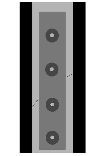

Pourrais tu mettre une photo pour visualiser la cassure ?

Aïe aïe aïe c'est vilain comme cassure...
Je ne vois que l'atelle...
Colle néoprène et rivets pops de chaque côté et ce n'est pas certain que ce soit aussi rigide qu'a l'origine. Ensuite je pense qu'il faut ajouter de la mousse ou du gaffer pour que la sur épaisseur de la pièce et des rivets ne blesse pas le main... Mais bon...
Sinon, la même chose mais avec un morceau d'ABS si la partie cassée est en ABS, il n'y a pas de raison que ce soit moins solide que d'origine car le collage revient à une soudure à froid.
Pour faire la colle il faut faire fondre des morceaux d'ABS dans de l'acétone pendant quelques heures. La pâte obtenue soudera intimement la partie cassée et le renfort...
Tu peux accélérer la dissolution du plastic en le rapant en poudre.
Les pare chocs de voiture sont en ABS.
Source : kit-de-reparation-patte-de-fixation-t46762.html
La partie cassée est elle en ABS ?

Sinon, je vais mettre deux plaques d'aluminium, avec de l'araldite (ou de ta pâte ABS, fabriquée avec des boîtes de CD ) et des vis de poignées de porte, celles qui affleurent juste, pour ne pas se blesser la main....A suivre...
 #628650  par quantum
Excellente idée les vis...
Peut être qu'en appliquant un peu d’acétone avec un coton tige tu pourras déterminer si c'est de l'ABS ou pas ???
