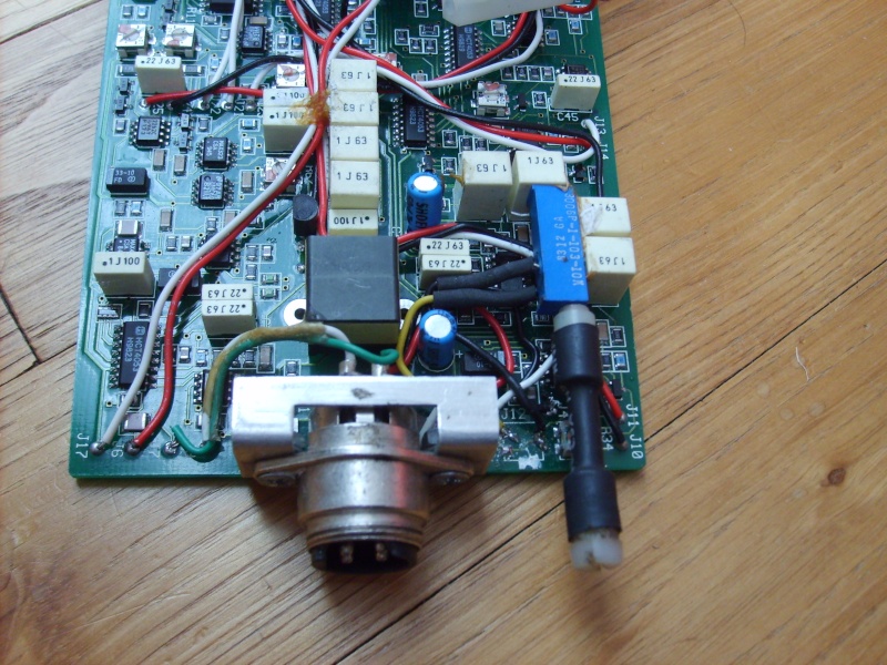

 #654880  par lefrancilien
voici mon lobo super track de + de 10 ans avec modif sur potar effets de sol pour le rendre accessible.

 #720216  par Purmalt
Bonjour, voila les entrailles d'un Redoutable Pro, acheté il y a un an.
Et je voudrais savoir précisément quel est Le potar intérieur d'effet de sol? J'ai numéroté pour faciliter la tache.
Et tant qu'à faire, si quelqu’un sait, quelle est l’utilité des nombreux autres potards intérieurs?
 #720394  par Teletub
Purmalt a écrit :Bonjour, voila les entrailles d'un Redoutable Pro, acheté il y a un an.
Bonjour...
Extrêmement difficile de répondre comme ça juste en voyant le circuit de loin et sans aucun schéma sous les yeux...Je crois, même sur que tu as posé cette même question sur un forum Russe hier, donc, attendons un peu de voir ce qu'ils en pensent...Car si il y en a qui ont peut être des schémas du Super Traq, ce sera nos amis Russes! ::d
Pour ma part, je n'ai jamais vu un schéma de Lobo Super Traq en ligne, juste un schéma de Lobo première génération mais qui n'a absolument rien à voir avec la version actuelle. ;)

 #720593  par lefrancilien
le calage des effets de sol est le pot N°3
le potar N°2 ser à caler le point de départ du pot de discrimination
amicalement
 #720598  par lefrancilien
lefrancilien a écrit :Bonjour
Pour les autres je ne donnerais pas d'info car leur réglage nécessite du matériel de pro pour les ajuster et tout modif non correcte dessus peut transformer le détecteur en appareil bas de game.
En gros ils déterminent la sensibilité de l'appareil.
amicalement

 #720895  par Purmalt
Merci LeFrancilien, c'est noté pour 2 et 3, reste a savoir si c'est bien la peine de trifouiller tout ça :)
oui teletub, en effet il y a des choses a apprendre avec ces petit malins d'est qui fabriquent des lobo chez eux =)...
en tout cas merci pour les réponses! :super:
 #721205  par lefrancilien
Pour les schémas réels il ne faut pas trop rèver car les constructeurs ne les diffusent qu'auprès des services après vente certifiés et sous conditions de confidentialité.
Autrement il existe , comme sur les forums Russe, la possibilité d'avoir des schéma obtenus au travers de l'ingégnerie inverse, c'est à dire réalisé par des personnes qui démontent complètement une machine pour en déterminer le schéma. En général ça marche pas trop mal mais des erreurs peuvent êtres présentes d'autant plus que d'une série à l'autre, les fabricants peuvent avoir modifié le schéma ou la référence de certains composants.
Pour le Lobo super track je n'ai rien trouvé.
