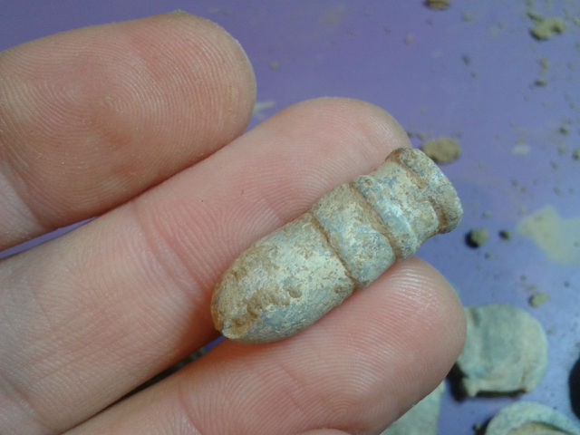

Bjr,
Je trouve souvent ce genre de trucs,mais au juste est ce que c'est une balle?
2,8 cm
merci
 #807993  par fishton
Pour moi oui voir avec les spécialistes.

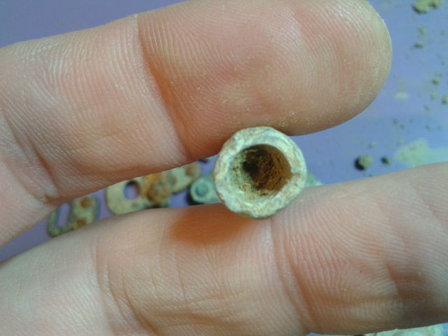

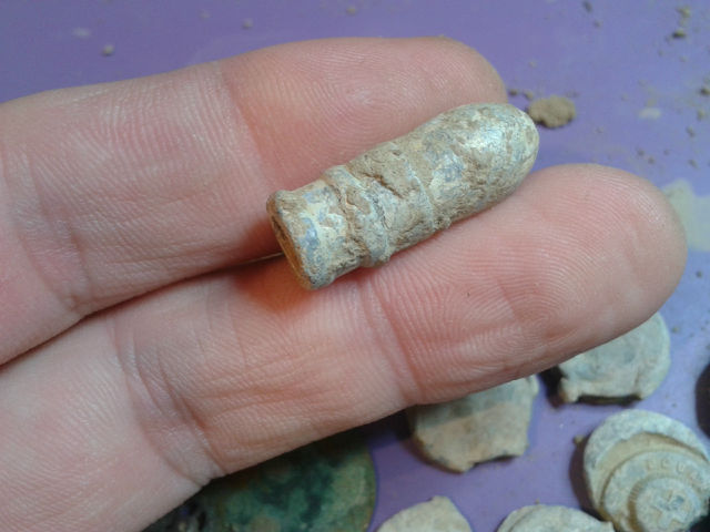

 #819251  par Féros
Il s'agit d'une balle Minié, utilisée dans une arme d'épaule à poudre noire.
Datation 1800-1850 si d'origine, elles existent et se coulent toujours pour les répliques et origines à poudre noire. Le culot évasé s'expanse avec l'explosion, l'ogive prend alors bien les rayures du canon et il n'y a plus de déperdition de gaz. de la graisse (souvent du suif) est déposée entre les cerclages autour de l'ogive, permettant la lubrification du projectile.

 #819542  par claudedittutu
Bonsoir
Je pourrais avoir le diamètre de la balle ,elle n'est pas courante ,non trouvée dans ma doc .
Mais certainement pas balle Minié .Désolé Féros ,la balle minié est plus courte et à 3 rainures
Je vais essayé de la trouvé après avoir reçu le calibre .L'ogive à la forme de la balle pour fusil Dreyse mais est plus longue
Claude
 #819603  par Féros
Bonjour Claudedittutu,
Quand je dis balle Minié, je parle surtout du type de balles, comme si je disais "Mobylette" pour un cyclomoteur. Cette ogive, à priori en plomb pur, en a toutes les caractéristiques essentielles :
Wikipédia : La balle Minié est un type de balle de fusil à chargement par la bouche. Ce projectile diffère de la balle sphérique par sa forme en ogive et le fait qu'il s'incruste dans les rayures du canon et est donc stabilisé par la rapide rotation qui lui est imprimée pendant son trajet dans le canon. La balle Minié est dénommée ainsi d'après le nom de son codéveloppeur, Claude Étienne Minié, inventeur du fusil Minié. Elle s'est fait connaître lors de la guerre de Crimée et de la guerre de Sécession.
Évidemment, la balle d'origine était plus courte, mais Minié n'est pas non plus un modèle déposé.
Je tire régulièrement à la poudre noire, et je ne compte plus le nombre de variantes rencontrées pour ce type de projectile.
Amicalement
Féros

 #819808  par claudedittutu
Féros a écrit :Bonjour Claudedittutu,
Amicalement
Féros
Bonsoir
Tout à fait d'accord avec toi ,ma réponse portait essentiellement sur la balle Minié qui ,si elle n'a pas de modèle déposé,elle à ses propre caractéristiques .Si on parle du système c'est autre chose.
Ceci dit j'aimerais connaître la provenance de cette balle ,c'est pourquoi j'ai demandé son diamètre .
pour cibler mes recherches .
Claude :alcool1:
 #819999  par Féros
Par rapport au doigt, peut-être calibre 45 :mrgreen: ?
En tout cas, elle n'a pas l'air d'avoir été tirée.
Affaire à suivre !
Bonnes détections :)
