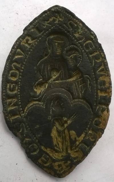

Salut à tous
Petite sortie ce matin sous le soleil (pour une fois) de 2h en forêt du 71 qui à été très fructueuse car j'ai sortie encore un sceau navette 3 mois pratiquement jours pour jours avant mon premier, j'en avait jamais fait auparavant en 10 ans de detection et la 2 en 3 mois :frime1:
J'attend les pro pour l'ID

 #898293  par bernard_du_31
Superbe sceau. Le voila plus "lisible" avec les lettres à l'endroit :

 #898452  par Caracalla
bernard_du_31 a écrit :Superbe sceau. Le voila plus "lisible" avec les lettres à l'endroit :
merci Bernard ;) je ne vais pas pouvoir faire mieux pour le nettoyage car je profite quelques jours du soleil de la côte mais dès que je rentre je l'astique :)
 #898501  par jaz29
hello
superbe :)
voici ce que j’arrive à lire
S.HERVE LEORIS ? EO ?SINGO ?VRI

 #898655  par Caracalla
jaz29 a écrit :hello
superbe :)
@+jaz
ok c'est déjà un bon début.
merci à toi

 #902495  par Caracalla
Cloud77 a écrit :joli , en plus y a mon prénom :mdr1: , je savais que j étais un Saint !!! :happy1:
Ha oui j'avais même pas fait gaffe, le saint véver :hehe:
 #902499  par Caracalla
J'en profite que cloud77 a fait remonter le poste pour demander si quelqu'un aurait un conseil pour stabiliser le sceau car il s’effrite à vitesse grand V et je ne peux même pas faire une empreinte potable car quand j'appuis trop des petits morceaux se détache, help :snif:
 #902520  par Paladin
Superbe 8| ; si tu veux stabiliser la patine voilà un produit"miracle"qu'utilise les archéologues et nous :
le PARALOID B72
 #902525  par Caracalla
Paladin a écrit :Superbe 8| ; si tu veux stabiliser la patine voilà un produit"miracle"qu'utilise les archéologues et nous :
le PARALOID B72
Merci á toi mais ce n'est pas la patine qui part c'est carrément le métal qui s'effrite donc je ne sais pas si ton produit va aller.
 #902757  par Paladin
Si si t inquiette pas ce produit est fais pour ça :super: .
Il s effrite car il faut le préserver de l air .
si tu n a pas le produit en main ! mets le sceau dans un sachet hermétique ( et prend soin de chasser le maximum de air ) ; ça devrait diminuer l attaque :cote: .
Après quand tu aura acheter le produit essayé d abord de l appliquer sur quelles Napoléon III savo ;) ; comme ça tu prendra le coup de main .
 #902768  par Caracalla
Paladin a écrit :Si si t inquiette pas ce produit est fais pour ça :super: .
ok merci je viens de commander le produit ;-)
 #1053956  par rocderandon
Encore désolé
S'.HERVEI.PORIS.BEO.SINEMVRI
Sigillum Hervei Prioris Bea Sinemuri
Sceau de Hervé Prieur de (Saint Sinemur ???)
Probablement Semur en auxois
Le nom de Sinémurien provient de la forme latinisée de la commune de Semur-en-Auxois : Sinemurum Briennense castrum
https://books.google.fr/books?id=8yZRAA ... ri&f=false
Correspond aux environ de la découverte
:hello: un de plus id :ange:
je transfère dans la bonne rubrique
:alcool1:
 #1054056  par Paladin
rocderandon vraiment balaise l ID
:amen: :amen: .
J en profite pour prendre des new Caracalla alors il es stabilisé ce sceau ?
 #1054569  par Caracalla
Paladin a écrit :rocderandon vraiment balaise l ID
:amen: :amen: .
Salut Paladin
écoute depuis que je l'ai passer ai produit et mis dans un sachet il s'est bien stabilisé mais j'évite quand même de trop le manipulé !
:alcool1:
 #1054922  par rocderandon
Je confirme et précise l'identification
Sigillum prioris beate (Marie) Sinemurie
Sceau du prieuré de Notre-Dame de Semur
Voir ligne 22 et petit (2)
http://gallica.bnf.fr/ark:/12148/bpt6k1 ... 20sinemuri
Notre-Dame de Semur en Auxois existe depuis le XIeme siècle et été reconstruite au XIIIe et au XIV eme siècle
:alcool1:
