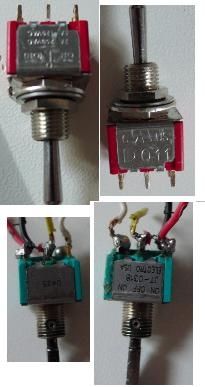

 #950680  par Alcide
C'est pas sorcier ; un câble arrivant à l'inverseur doit être dessoudé.
Sur un µMax : 6 plots, 5 sont connecté. 3 positions : 2 fixes - centrale-tous métaux , droite discri et une fugitive (test piles, bascule à gauche).
En vert, le commutateur d'origine ; en rouge, son remplaçant.
J'en ai un exemplaire en double.
