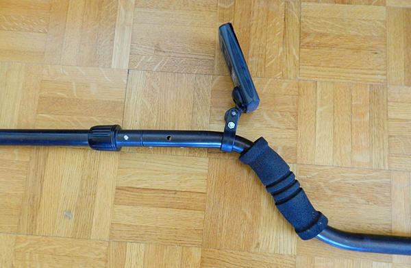

Salut à tous :hello:
Tout est dans le titre,
J'ai bidouillé cette modif :mrgreen: ...ça me rend bien service ...et ça peut donner des idées à d'autres déussiens.
C'est solide, pas cher et efficace :super:
https://www.youtube.com/watch?v=5MIbBXoNxgo
Voilà le lien direct pour connaitre les détails de cette petite customisation :
:arrow: http://metalgaya.wix.com/gayakdeus#!t-l ... able/yuo98
Amusez-vous bien ;-)
Gayak

Moi ça me permet d'éviter de déclipser la télécommande à chaque remise du déus dans son petit sac de transport, et ça peut m'arriver à chaque heure lorsque je cherche un spot avec mon scooter :mrgreen:.
Le clip est précis et sensible au salissures, le mien peut presque se coincer si il n'est pas très propre :pascontent2: je ne prends donc aucun plaisir à le manipuler dans le terrain sale sans raison et plusieurs fois par jour. :hehe:
Mais vous êtes nombreux à qui ça ne servira jamais, c'est évident :super:
 #1031042  par Gayak
Pour les bidouilleurs,
je rajouterais que ce système - une fois qu'il est adopté - permet la fixation de la télécommande Déus sur n'importe quelle canne ou support rond entre 20 et 25 mm, tout en conservant le système de clip DEUS. Ainsi tout est normalisé, et la télécommande peut être installée sur la canne de son choix au dernier moment.
Je possède là 4 cannes rendues compatibles, et cela me permet de "composer" mon deus et celui que je prête aux potes.
Il faut savoir qu'avec 1 ws4 + 1 RC + 2 disques = on se retrouve avec 2 détecteurs Deus ! ::d si on dégote une seconde canne :mrgreen:
Ici une canne alu Goldmaxx, qui complète un Deus, ce qui peut être d'autant plus intéressant vu que tous les disques Déus sont compatibles et installables sur un ancien bas de canne ronds de chez XP :super: Merci à eux.

 #1031495  par Gayak
gaswills a écrit :C'est vrai très pratique pour le rangement :super:
mais personnellement j'irais pas couper mon Deus pour faire ça, il faut vraiment être sûr de ce qu'on fait
Salut gaswills :hello: et merci.
Oui il faut oser :] Cela-dit, la seule pièce que j'ai coupée est le Support de télécommande, petite pièce à 11 euro très facilement remplaçable. Ainsi toute remise à neuf et d'origine reste complètement possible :super: .
