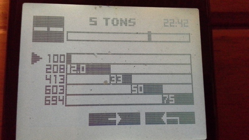

Alors, voici les réglages à effectuer pour ce programme:
-Discrimination:0
(il se remettra sur 2 automatiquement après le réglage du notch sol ,je pense que c'est un bug... mais ça fonctionne quand même))
-Expert: 5 tons et valider, ce qui nous emmène dans ce menu:
Le fait de mettre les ferreux à la plus basse fréquence audio permet de les discriminer facilement à l'écoute, pour ne pas perturber les autres sons intéressants... Attention, le moindre craquement dans le son grave indique que c'est un "déchet", la météorite donne un son bien clair.
-Réactivité: 2
expert:
-silencieux: -1
- Notch sol: 2 à 11
- Fréquence: 11,7
- Volume ferreux: 4
- Réponse audio: 6
- Réglages sol manuel: 83,5 (laisser 2 points)
- Expert (notch sol) 86 à 89
Avec ce réglage, juste les effets de sol de 84 à 86 vont sonner (soit la plage des météorites chondrites)
- Saturation audio: 1
-Puissance tx: 2
Bonne détect ! :D

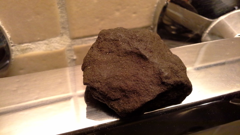

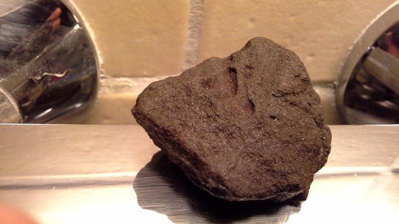

 #1118747  par Pimclik
Première trouvaille qui sonne exactement comme une chondrite avec le programme, (effects de sol à 86 et force de minéralisation au 3/4) c'est aimanté, mais je ne pense pas que ce soit une météorite, je me demande ce que c'est ?
