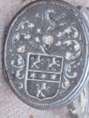

Bonjour à tous :hello:
J'espère que vous passez un bel été avec plein de belles découvertes :D
J'aurais besoin d'aide pour identifier l'objet ci-dessous. Cela ressemble à un petit capuchon, mais de quoi ??
Il y a un blason / une armoirie sur la face visible, si quelqu'un a une idée de comment pourrais je retrouver la provenance cela serait très sympa.
- diamètre : 1 cm
- hauteur : 0,5 cm
- matière : argent
Merci à tous & bonne journée ;)

 #1846878  par Slottys
Peut être , mais le blason donne une idée de l'époque et de la classe sociale du propriétaire , donc de l'usage !

 #1846977  par Christophoros
Sympathique trouvaille, avec de belles armoiries! :super:
Un écu au lion surmonté d'un heaume de nouvel anobli, orné de lambrequins.
S'il s'agit d'un reste de cachet, le heaume devient celui d'un bâtard et le lion est contourné...
Sans la couleur des émaux, cela va être difficile à identifier.
Un lieu de trouvaille pourrait peut-être permettre des rapprochements. ;)
