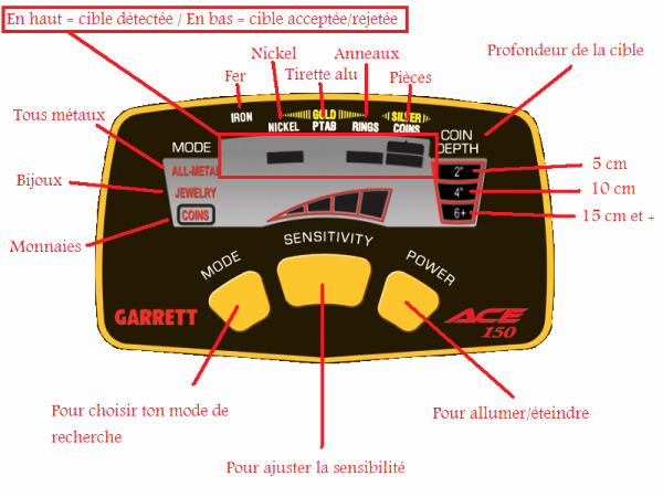

Je ne détecte pas mais, je viens tout juste de récupérer un ACE 150 qui ne fonctionnait pas
j'ai nettoyé les plots de réception des piles , regardé la carte électronique aussi
IL SONNE !! les boutons sensibility déplacent bien mes choix, le mode aussi
MAIS... rien ne s'affiche sur l'écran
dois-je changer toute la carte ou bien pouvez-vous me filer une info ne concernant que l'écran Lcd
Merci d'avance et bonnes trouvailles à tous
Pierre

Tu dis que rien ne s'affiche alors que tu vois les curseurs des bargraphes de sensibilité et de mode ?
Peut être rajouter une photo de ton écran ?
La description de ta panne n'est pas très explicite , ce genre de détecteur ne fonctionne pas non plus en statique sur un établi (Profites en pour jetter un œil sur le manuel d'utilisation) .
Avec le peu de renseignements , je ne pense pas que ton écran soit en cause, en général sur ces détecteurs, le problème provient souvent soit du disque soit de sa liaison. Vérifie le connecteur et ensuite le câble. A l'usage , il est assez fréquent de trouver une coupure interne sur le câble, soit proche du disque soit proche du connecteur.
Pour lever le doute , l'idéal serait d'essayer un autre disque dont tu es certain qu'il fonctionne.

Comme je te l'ai dit il ne faut pas essayer un détecteur à l'établi , ni même dans ton jardin , ton atelier est plein d’interférence électromagnétique c'est vraiment pas top.
Tu n'es pas en condition optimal , mais on dirait qu'il fonctionne correctement si tu l'entends sonné, il n'y a pas grand chose à afficher sur l'écran à part les différents bargraphes.
