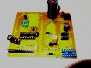

Je suis sur l'électronique et il me manque quelques composants.
La bobine, ce sera à la fin.

 #523268  par Alcide
Bobinage sur son gabarit de 19 cm.
J'ai récupéré une coque de 20cm, qui recevra la bobine moulée dans de la résine, le temps de faire un moule avec de l'alginate.
Je vais aussi vérifier son inductance.

 #523291  par Alcide
DOMINIX a écrit :impressionnants tes bidouillages :super: :super:
Inductance annoncée : 403,1 µH
Je colle le bobinage sur la coque supérieure après l'avoir verni. Plus léger.

 #524852  par Alcide
Tarass Boulba a écrit :Très beau boulot... Le résultat est il dans les tolérances que tu t'es fixées ?
A priori, c'est bon.
Test à prévoir avec l'électronique pour laquelle il me manque qq composants.
Je vais enduire au pinceau les spires avec de l'Araldite.
