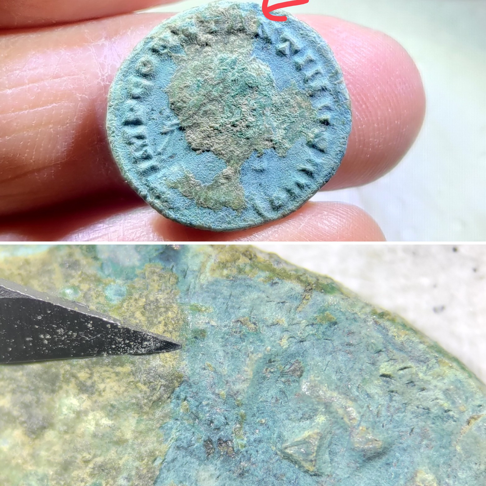

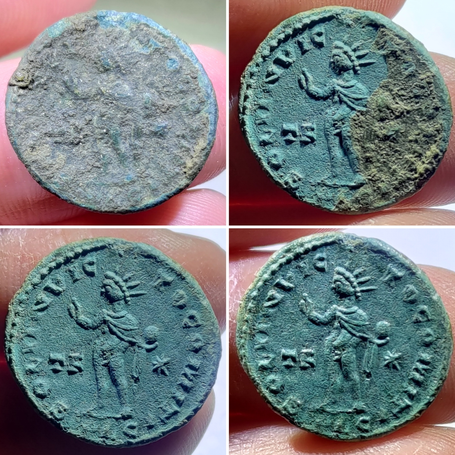

Pour celle ci pas vraiment le choix, si je trampe, la patine saute, donc à sec et au scalpel pour faire péter la gangue très dure !
Ce microscope est vraiment agréable du fait de pouvoir travailler a plat et avec du dégagement au dessous de la lentille !
Voilà le revers, environ 4h, et j'aurais normalement fini l'avers ce soir !

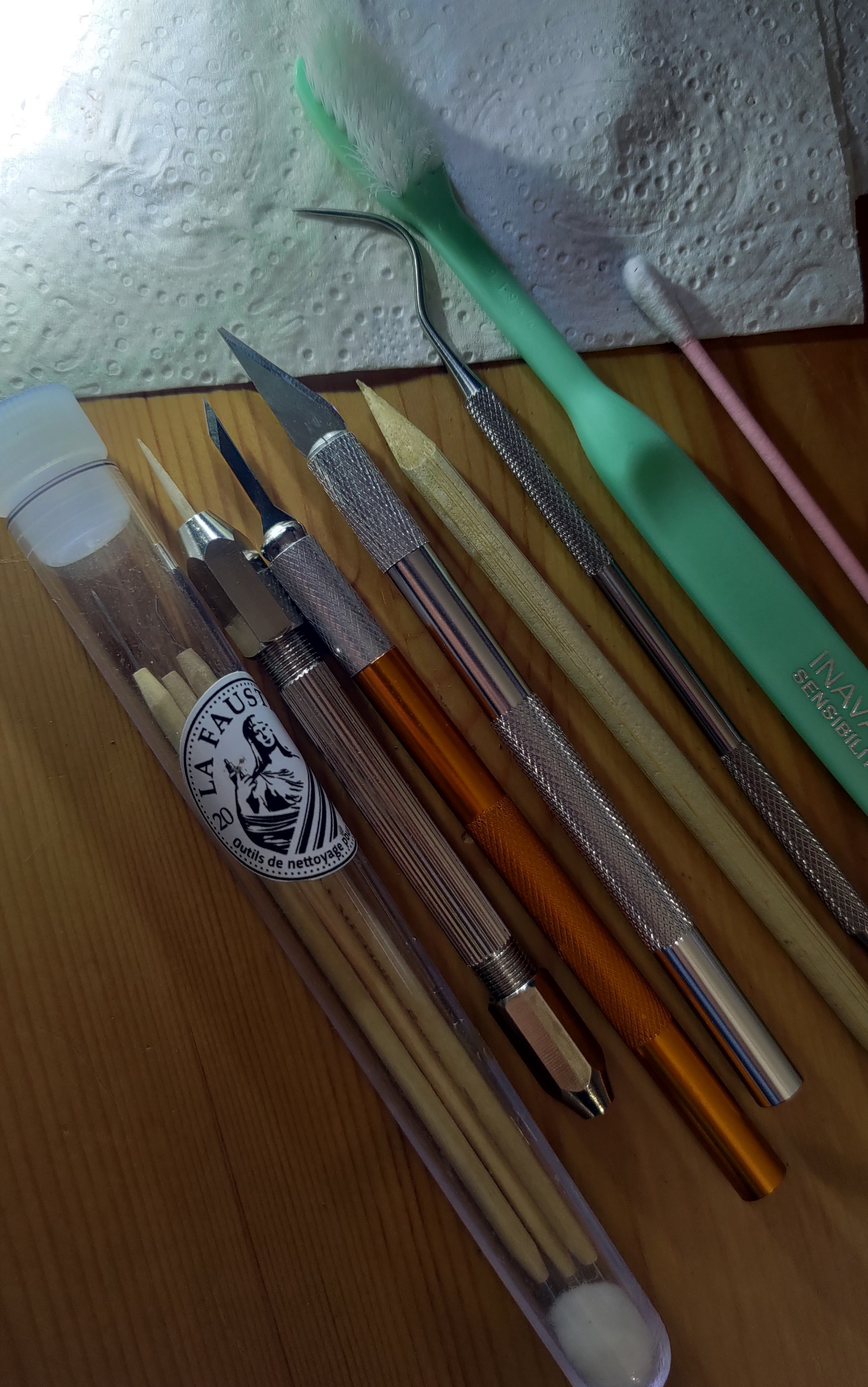

Le scalpel avec différentes lame est l'outils principal que j'utilise, mais sinon bois retaillé, cure dents taillé, outils de dentiste et pointe la Faustine. Ainsi que quelques produits pour le ramollissement des guanges et autres !
J'aimerai tester le bois de cerf et pique de porc epic mais ça court pas les rues... L'idée serai d'avoir quelques chose de moins dure que les lames et pointes acier pour certaines finition fragiles, et tout de même rigide et précis

Ta romaine est très belle avec de très beaux reliefs. Et bravo pour le résultat :super: .
Pour le nettoyage, depuis 1 an, c'est à sec, brosse à dents, 000 et crayon os à boeuf que j' aime bien pour finir. Le cure dents plus rarement maintenant.
