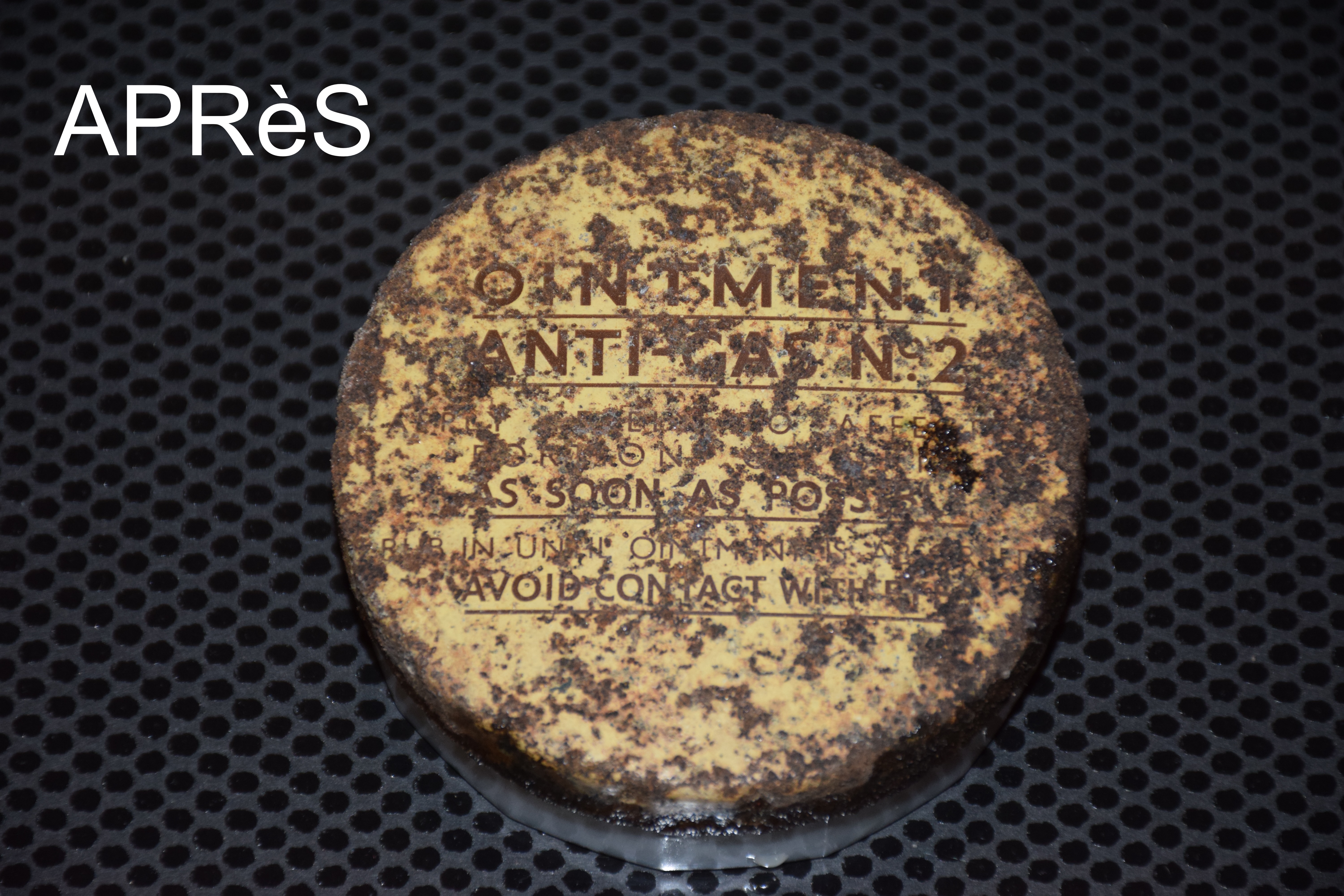

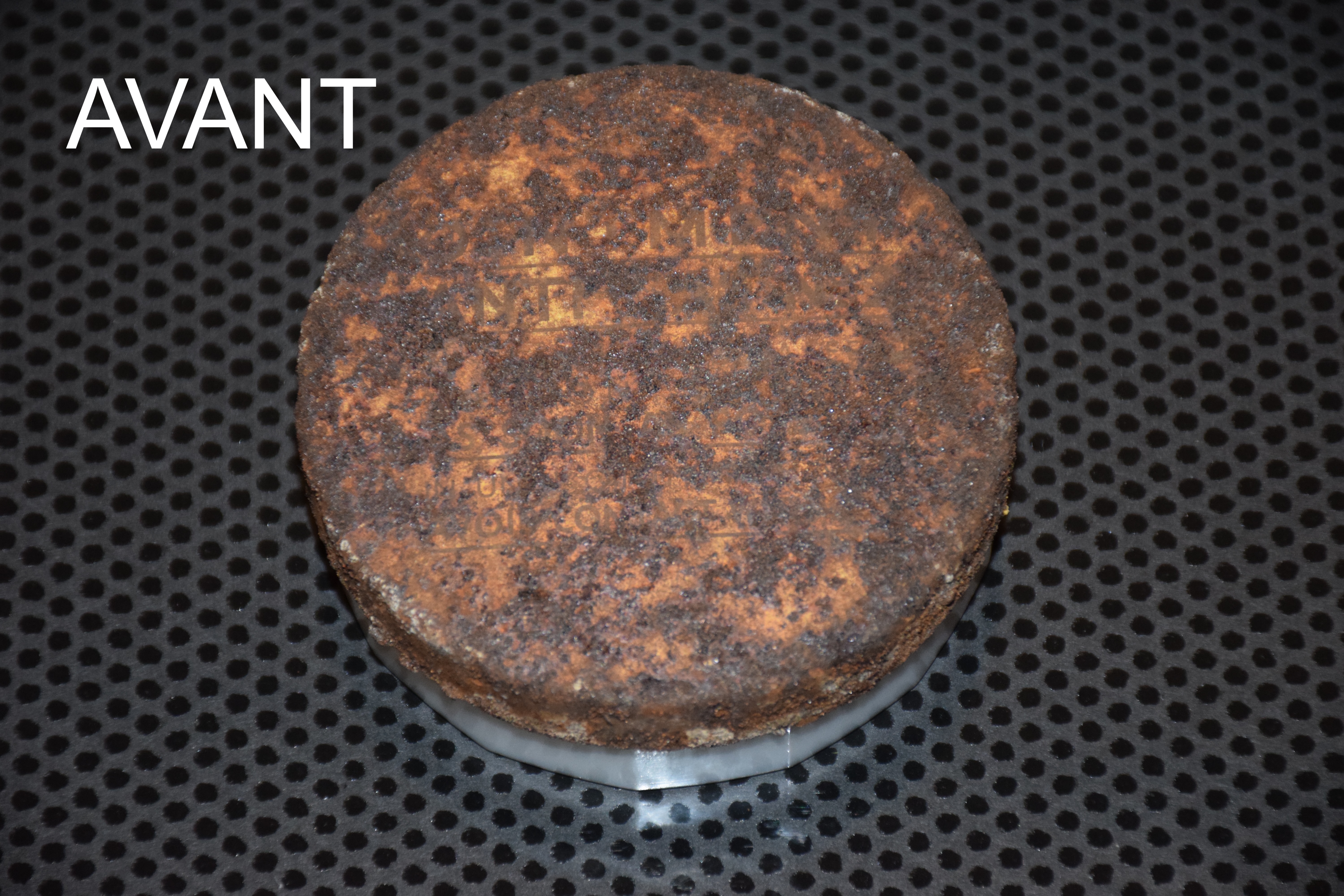

un petit feedback d'une relique ayant très probablement séjourné depuis juin 1940 dans un sol drainant assez conservateur
il s'agit d'un pot en porcelaine contenant une poudre destinée à neutraliser l'effet des gaz de combats
le couvercle est en fer recouvert d'un coating jaune brillant avec du lettrage
l'objet a été traité à l'acide oxalique en 3 phases en renouvelant le bain
1 cuillère à café d'acide oxalique en poudre pour 500 ml d'eau chaude
brossage très modéré à l'aide d'une brosse à dent
neutralisation au bicarbonate de soude dilué dans les mêmes proportions
1 heure de travail
