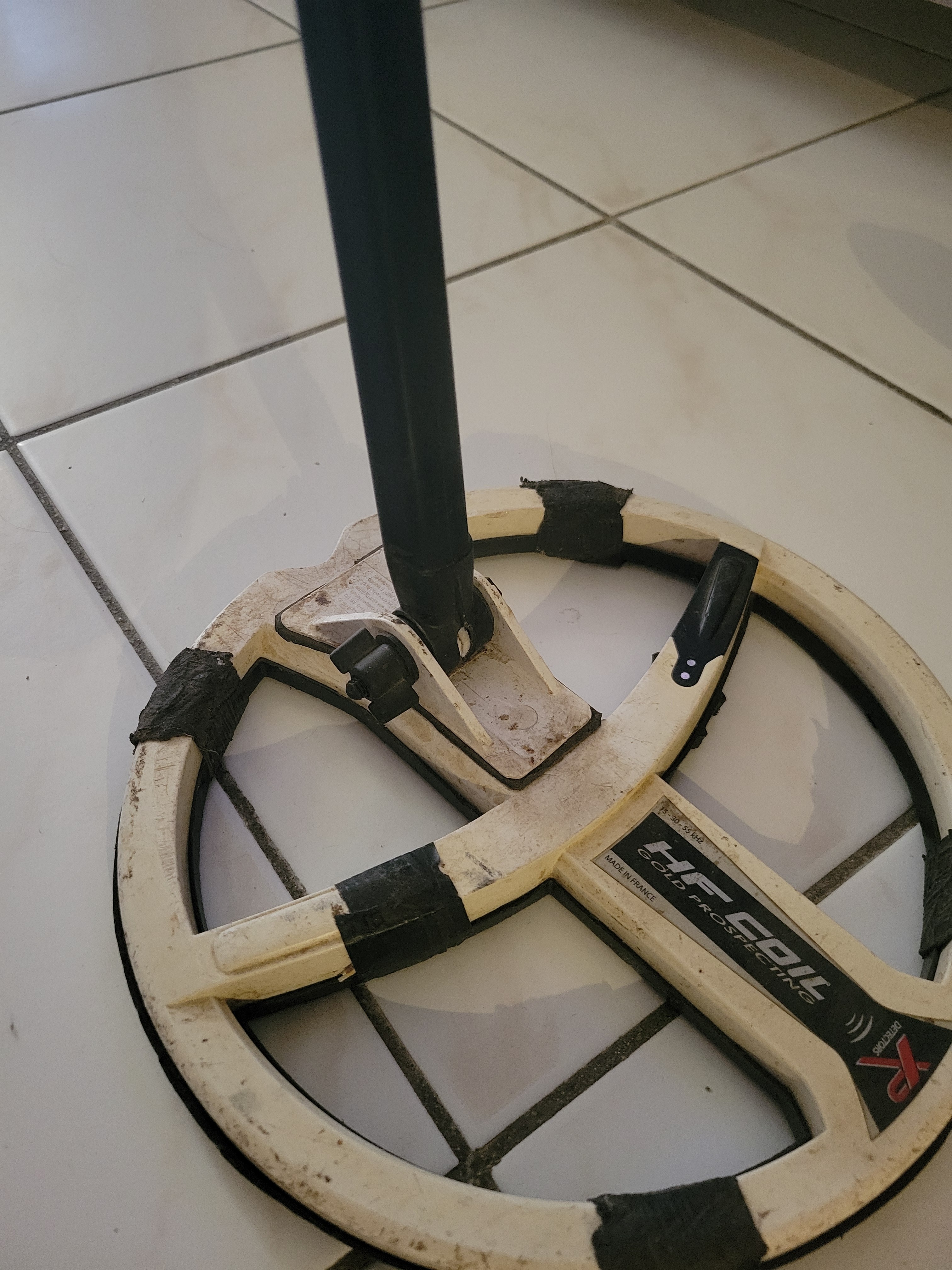

Pour ceux qui comme moi, helas :/ on cassé la patte de fixation sur le dessus de leur disque , je vais partager mon expérience afin de vous faire peut être gagner du temps :gene:
En effet j'ai pas mal galéré avant de trouver la bonne solution :grr:

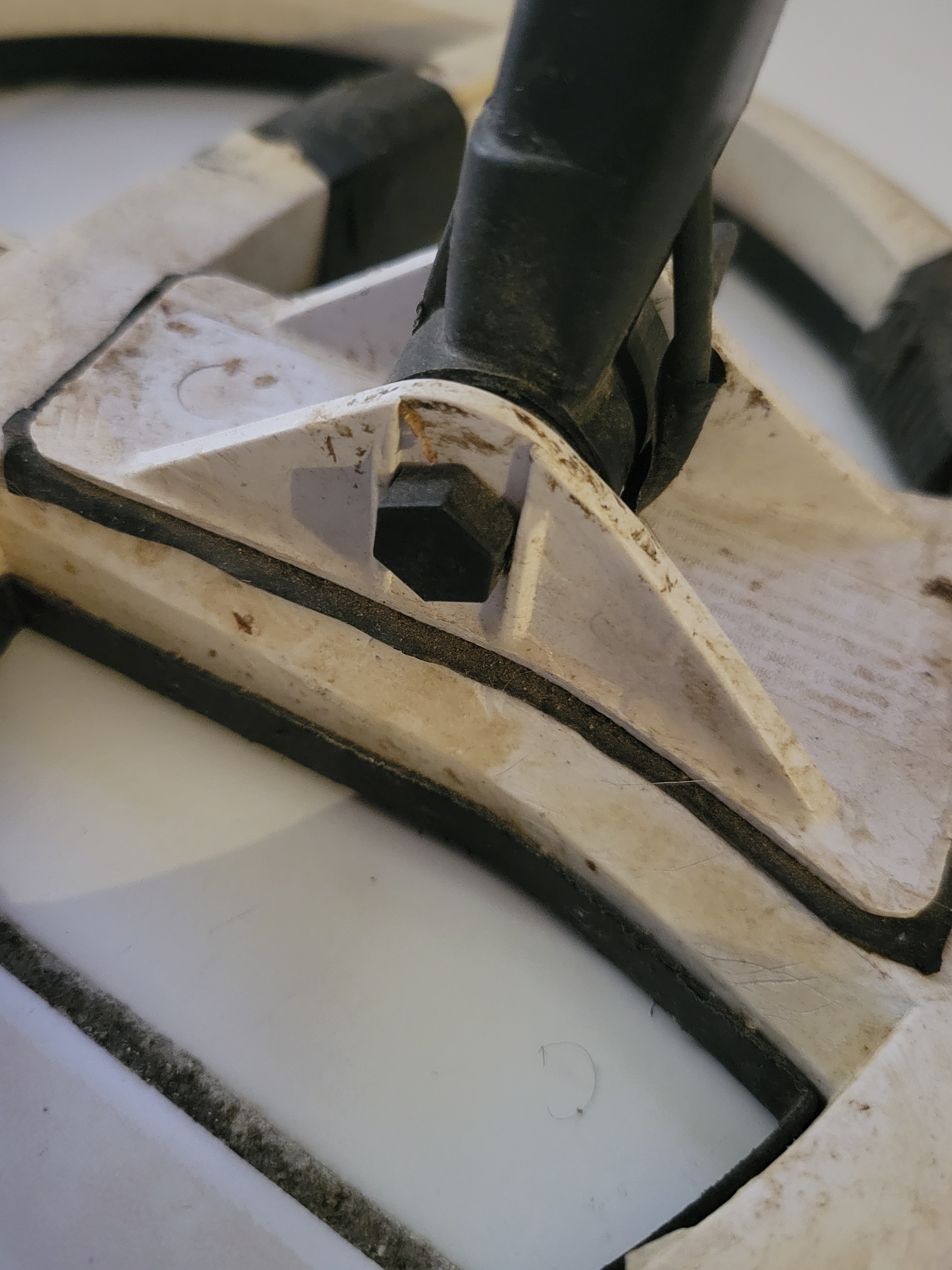

Tout d'abord il faut couper/ poncer l'ancienne patte et attention de ne pas aller trop profond sinon vous risquez de créer des aspérités ( je me suis aidé d'un réglet sur la tranche pour contrôler ma surface régulièrement).
Attention de très bien nettoyer/dégraisser la surface avant collage.
Ensuite, j'ai d'abord essayé avec ce que m'avait conseillé le vendeur à savoir un collage avec un bi-composant que j'ai choisi flexible me disant que ça absorberait mieux les chocs . J’ai également, comme conseillé, gardé de la poudre du plastique que j'avais poncé afin de le mélanger à la colle .
Mauvaise idée. Au bout de trois sorties tout s'était décollé X|
Ensuite c'est re 30 min de ponçage pour enlever la colle et retrouver le plastique d'origine .
Un peu fâché je me dis tant pis, je tente à la super grue :hehe: sachant pertinemment que ça ne tiendrait probablement pas :mrgreen:
Bon bah ça tient pas :] :P
Après re 30 min de ponçage, ras le c. des colles de M.. même si il me restait à tester la colle à pare brise j'ai dit tant pis je test au scotch double face :malin2:
Et bien franchement ça marche du tonnerre ! J'ai fait 5 ou 6 sorties dans les pierres, les arbustes etc à mettre des coups à répétition et RAS le scotch bouge pas ! :super:
J'ai pris du double face 3M 13kg et c'est parfaitement suffisant.
Voilà si ça peut éviter des misères au prochain :alcool1:
