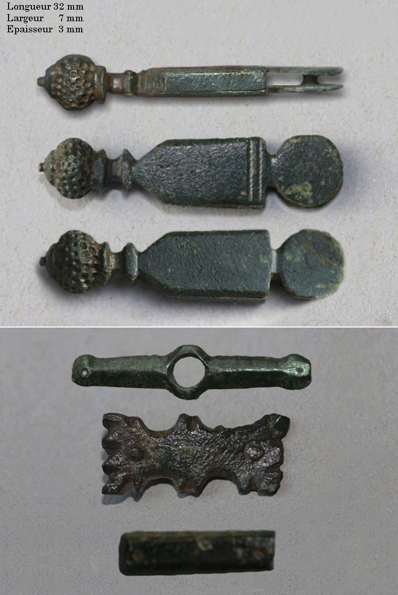

Bonsoir les amis,
Pour Piragol, mon ami Benji a fortuité en 2017 ce beau petit ferret, nous avons un doute sur sa datation, il pèse 3.7 g, la photo remaniée par Fouduroi regroupe aussi 3 banquelets du même secteur.
Si vous auriez des informations cela serait super :super: :hello:
 #1656312  par piragol
Alors, pour les banquelets, il y a le 1er classique, le 2nd est à la fois classique ( banquelet à la tour ) et original (la tour est doublée, au lieu d'avoir une embase plane ), le 3ème est classique également ( et régulièrement présent sur des chapes de boucles en guise d'ornement des rivets ).
Le ferret tripartite fait partie de la famille de ferrets lestés, il est de toute beauté. :coeur:
Il a son originalité par l'extrémité bouletée façon dé, que je ne connaissant jusque là qu'en système de réaccroche. :super:
J'adore ! :coeur: :coeur: :coeur:
 #1656320  par piragol
Pour moi, il est dans une fourchette XIII-XVème siècle, je n'ai pas les connaissances des pointures en la matière du site spécialisé. :rouge:
