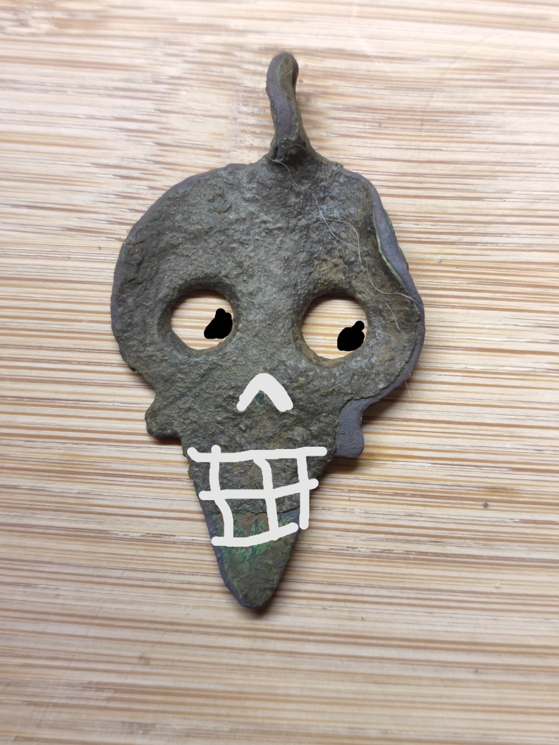

Voici un objet trouvé dans une pâture proche d'Abbeville (Picardie).
Cela ressemble à un objet monté sur un pendentif (avec la petite boucle du haut).
Dans cette pâture je trouve beaucoup de Liard et monnaie autour des année 1500/1570.
Poids : 9,18g
Diamètre : 5cm de long sur 2,9cm de large
Métal : aucune certitude
Merci par avance pour votre aide.
Antoine

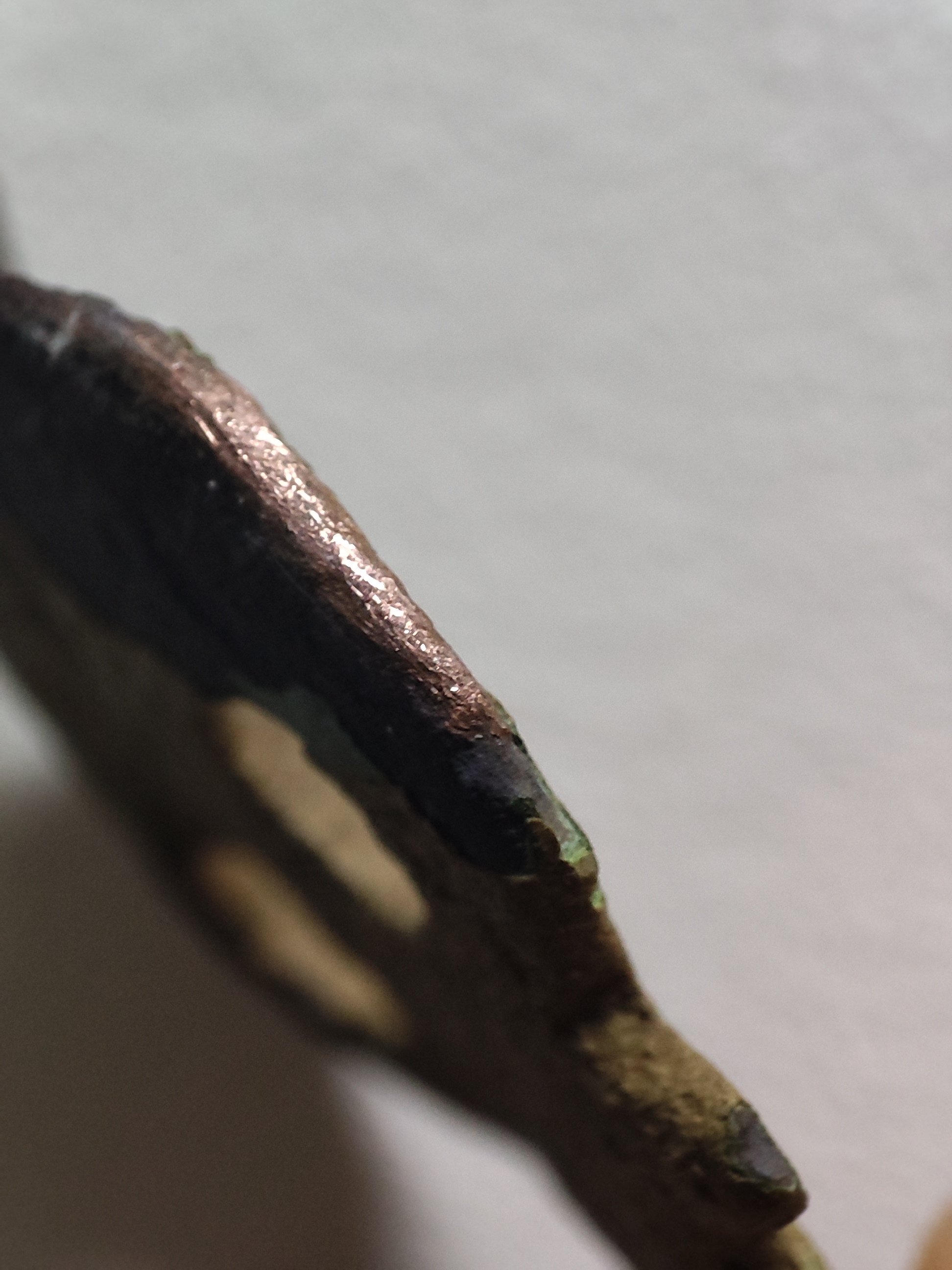

il serait pourtant très utile et important de savoir si c'est du cuivre ou un alliage cuivreux :)
 #1847467  par Baillius
Antoine0002 a écrit : 04 sept. 2024, 23:14 Je ne saurais malheureusement pas définir cela avec certitude... :/
Une astuce ?
En faisant une petite rayure à un endroit peu gênant ( extrémité) ,si le métal en dessous est rouge rosé , c'est du cuivre s'il est jaune c'est un alliage cuivreux ( bronze ou laiton).
 #1847471  par stat24
Pourquoi médiéval ?
A première vue, ça ressemble à du cuivre. :]
 #1847474  par tupimos
bonjour , idem que titi , pour moi c est un pendant de harnais ( reconnaissable a la bélière déportée sur un côté )
donc forte probabilité de pendant de harnais du XIV / XV I eme a voir :hello:
 #1847480  par Antoine0002
Baillius a écrit : 04 sept. 2024, 23:41
Une astuce ?
Ça marche, je fais ça en rentrant et je vous dis :super:

 #1847487  par Slottys
+1 pour un pendant de harnais !
 #1847538  par Baillius
:hello: Antoine0002
Merci pour la réponse :) c'est bien ce que je pensais et même avec une bélière , j'ai du mal à penser un pendant dans ce métal, a moins qu'il n'est été émaillé.

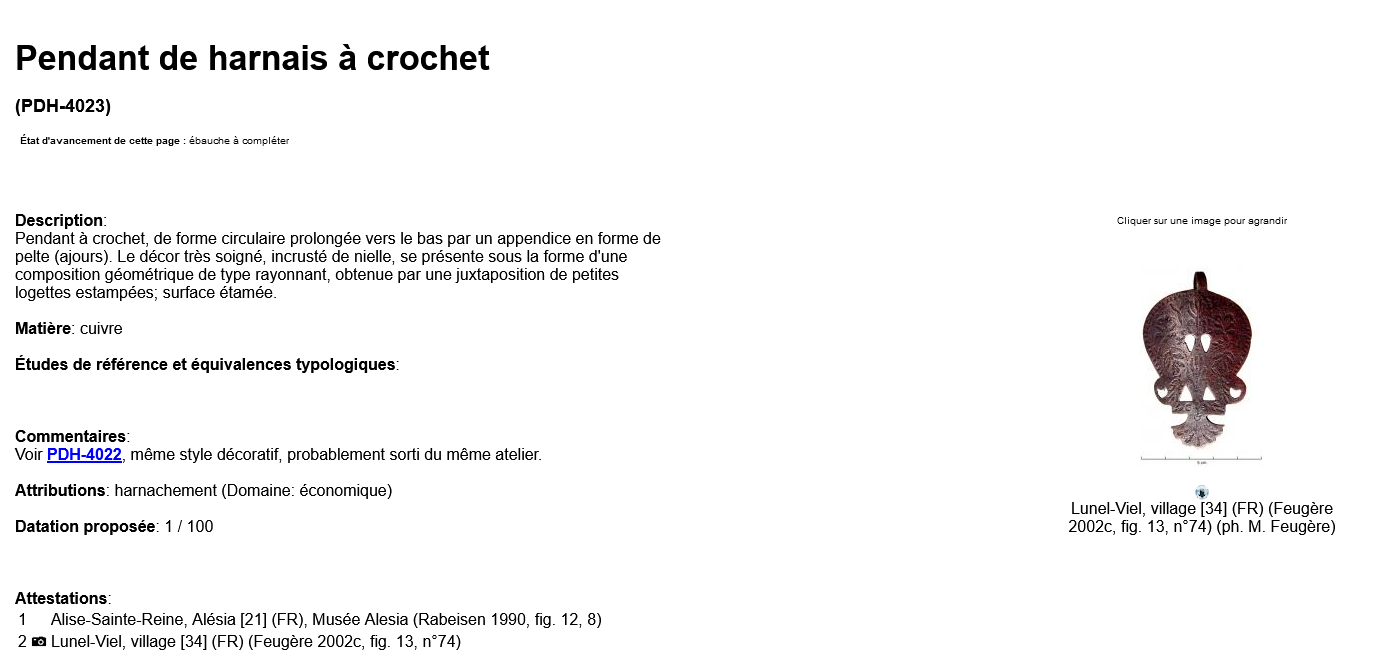

 #1847546  par Baillius
Je m'affirme pas que c'est ça , mais aprés recherche , il existe bien des pendants de harnais en cuivre :)
provenance screen : artefacts.mom.fr
