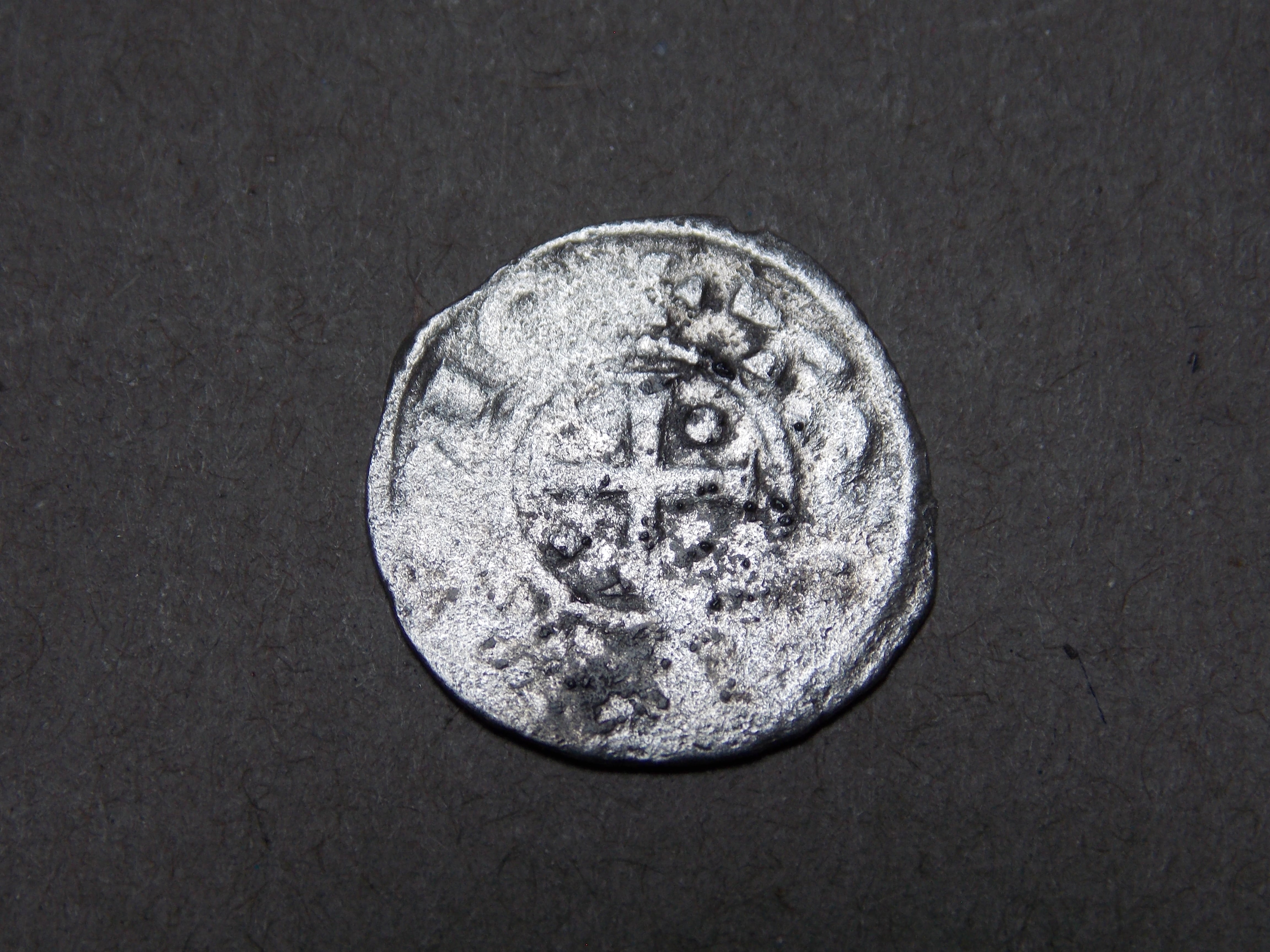

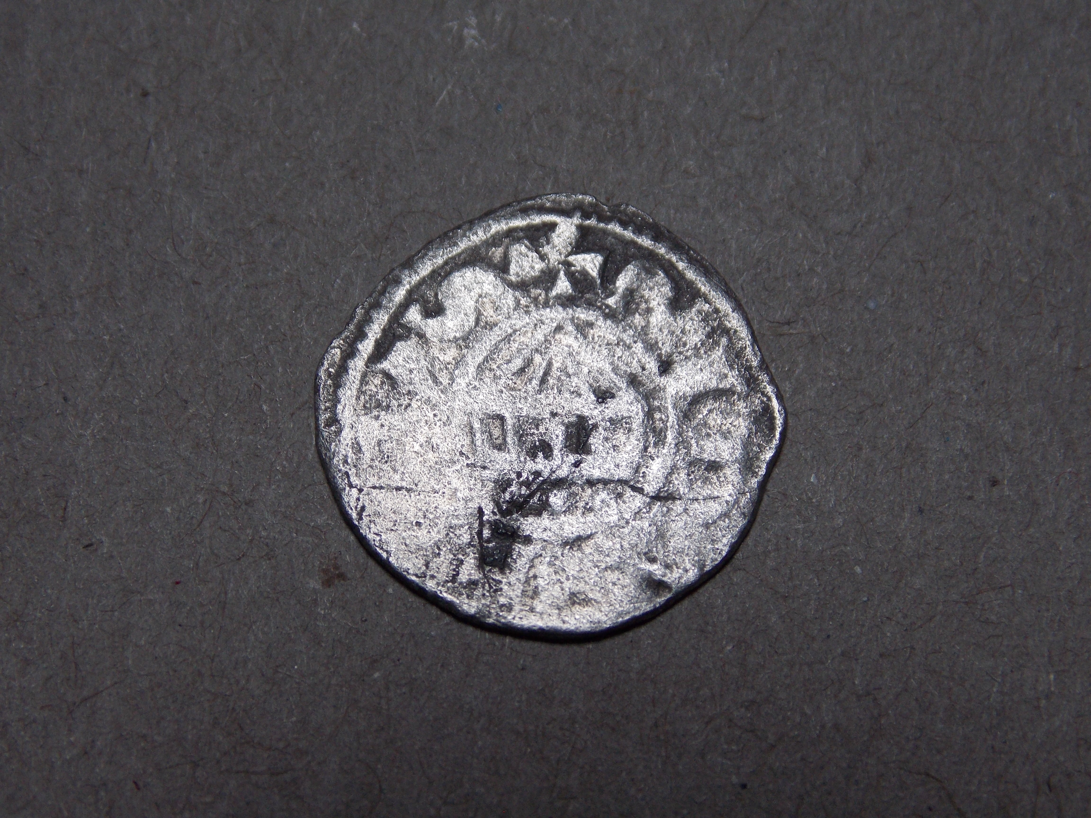

Voici une ancienne trouvaille, mais j'ai du mal à l'ID. J'ai regardé dans mon livre mais je ne trouve rien. J'ai peut-être une piste soit un denier pour Ludwig I, Baron de Vaud (Suisse) mais je sais pas vraiment si c'est juste....
Sous le temple il y a 3 points et sur le côtés de la croix il me semble bien y voir 3 points aussi. C'est là ou je bloque.
Quand aux légendes: deux S des 2 cotés de la croix au-dessus du temple et probablement des U avant celles-ci. Autrement je vois pas bien..
Diamètre: 17 mm voir 18 mm
Poids: 0,84 gr
Métal: argent
Si vous avez besoin d'autres photos, j'en refairais :)

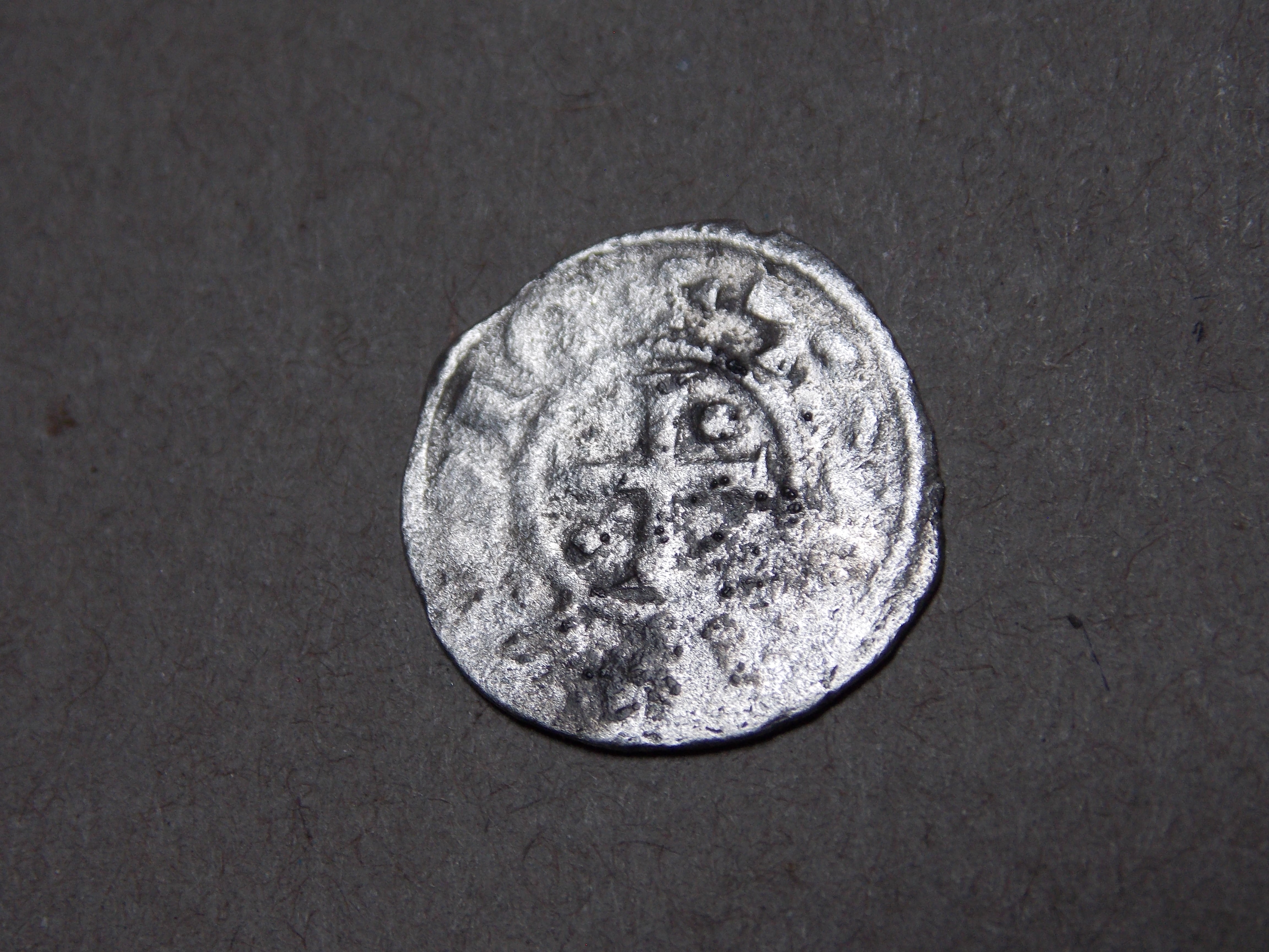

Et une supplémentaire du côtés de la croix pour mieux voir les points

C'est un denier immobilisé de l’Évêché de Lausanne.
Avers : + SIDIS LAVS, S couchées. Temple, au-dessous trois besants.
Revers : + TSOI SAVIO, S couchées. Croix cantonnée d’un besant au 2 et d’une flèche au 4.
XIIIème pour la période.

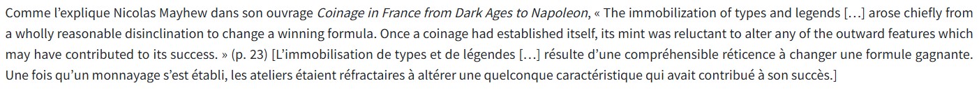

Mais j'ai une question, pourquoi s'appelle-t-il "immobilisé"?
C'est bon j'ai ma réponse: Immobilisé car "émise au nom d'un royal décédé"
Et un petit plus au pourquoi du comment:
