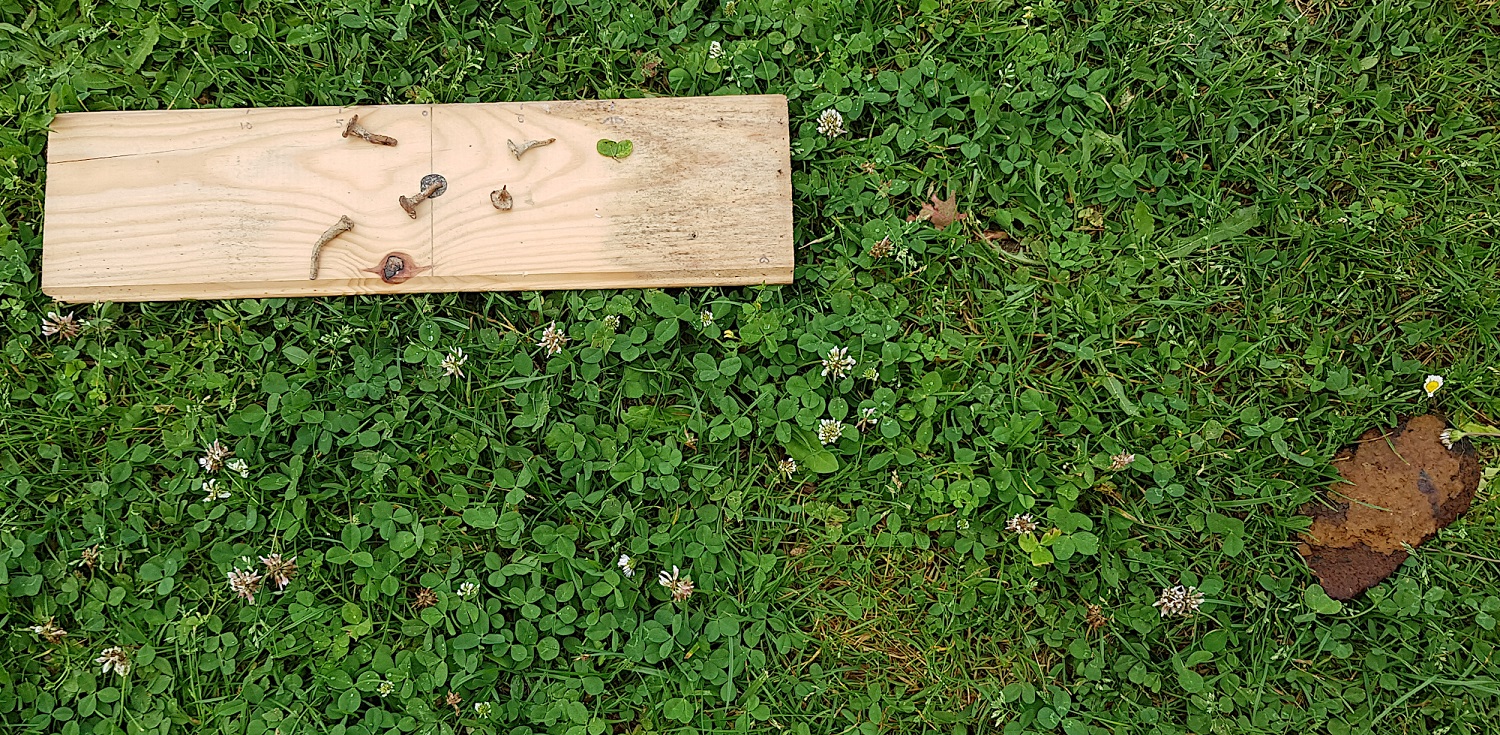

Bon, j'ai pas pu attendre la version officiel: je suis passé en V3.03 Beta :mrgreen:
Et dans la foulée, j'ai refais les mêmes tests qu'avec la V 1.10: ben y'a pas photo, avec cette nouvelle version, le masquage des ferreux est bien moindre!
J'ai même fait un test vite fait avec un ferreux de plus grosse taille, qui masquait complètement la monnaie avec l'ancienne version et là il la prenais, presque dans tous les sens (c'est plus dur avec la grande longueur du ferreux dans le sens du balayage).
Petite photo de mon test final avec une pluie de clous et un fer à bœuf dans la zone de balayage: la monnaie ressortait bien avec un bon indice:
Concernant le fer à boeuf, j'avais remarqué qu'avec l'ancienne version, quand on passait dessus avant d'arriver à la cible, même à une cinquantaine de cm, on avait du mal à percevoir le bon son; là c'est nickel.
Par contre le fer à boeuf sonnait comme la bonne cible, en plus fort, comme d'habitude... :mrgreen:
Mais ça bave toujours ferreux quand on arrive au bord, donc ça va. ;)
Donc pour le moment, version adoptée pour ma part! ::d
A tester maintenant lors d'une futur sortie. ;)
Edit: Version testée avec le programme "sensitive" de base et silencieux à -3 et -1.
Edit2: Par contre j'ai trouvé que le son était un peu moins "pêchu", je ne sais si cela vient de mes réglages antérieurs ou de cette version...
