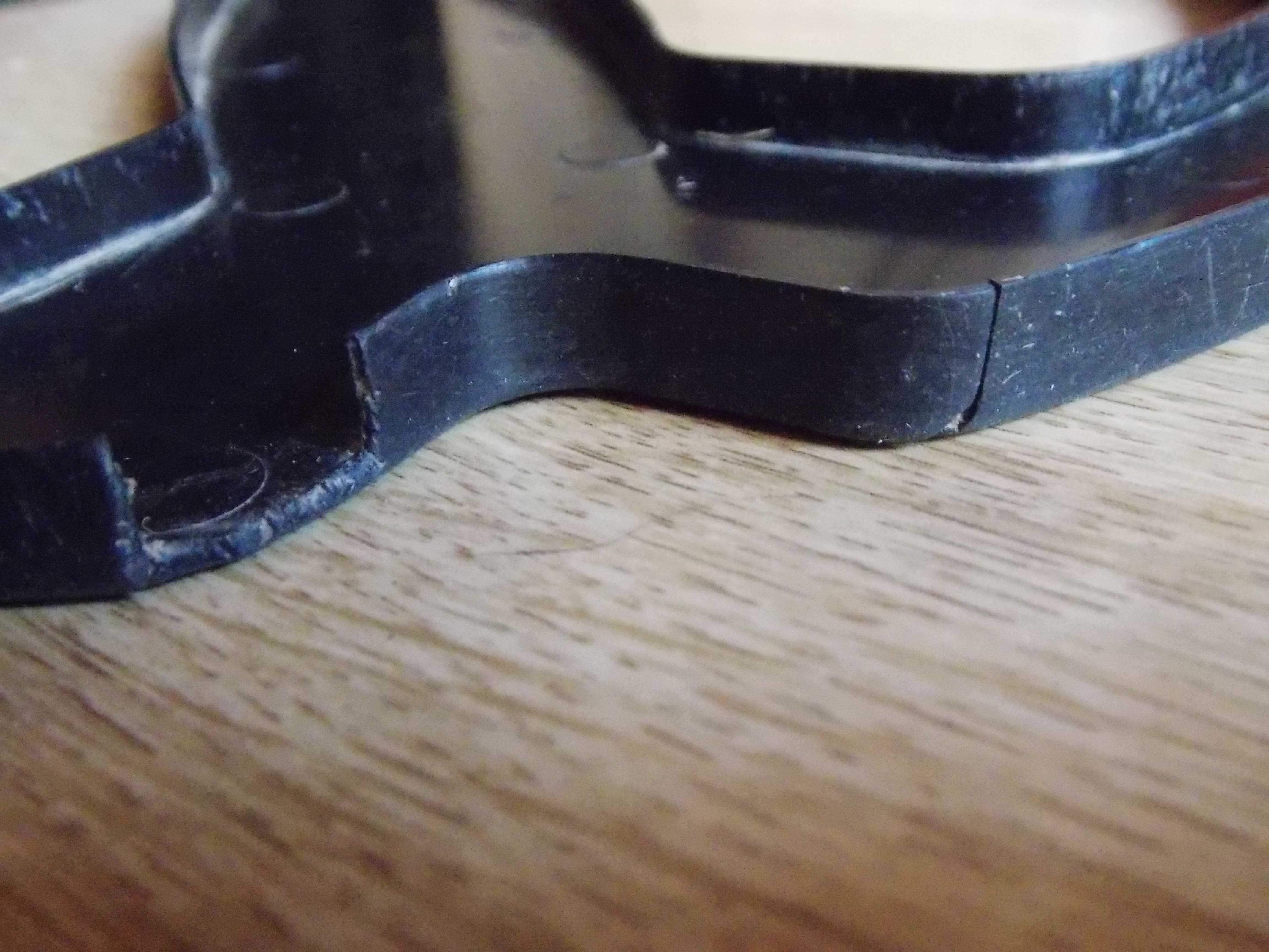

Alors j'ai un petit soucis avec le protège-disc de mon GMP. Voyez plutôt. Je pense que ce type de cassure/usure est normal (environ) et j'aimerais savoir ce que vous me conseillez pour le réparer. Je sais pas combien de temps ça va tenir si je fais rien mais j'ai pas envie d'essayer ça :) J'ai déjà perdu un bout.....

c'est pas plus valable d'en racheter un? un protège disque coute entre 20 et 40 euro selon les marques et type de disque...parce que la c'est tendu ton histoire, deja si t'as pas le morceau qui manque dur de boucher et après faut coller avec des colles bicomposants qui grade une certaine elasticité.

Si tu tiens absolument à réparer, la première chose à faire est de percer un p'tit trou avec un foret en bout de fissure (à droite sur la photo) pour éviter qu'elle ne se prolonge. Cette p'tite astuce est valable pour tous les plastiques.
Certes ça ne répare pas mais ça évite que la fissure ne continue son oeuvre.

Je sais pas si on peut trouver ça encore, il me semble avoir entendu qu'il ne faisait plus de pièces détachées car c'est un vieux model (pour eux). Mais je vais checker ça mais je vais voir aussi si quelqu'un a une proposition de réparation. Merci pour ton conseil :)
:hello: D.tektonik
Sympa ton astuce! Je connaissais pas,,,, merci!! :super:

Le mieux c'est de le remplacer , fais tous les fournisseurs peut être que l'un d'eux en a encore un dans ses tiroirs ;)
En attendant tu peux protéger l'ensemble avec du manchon isolant pour les tubes , se trouve dans les surfaces de bricolage pour quelques euros .
